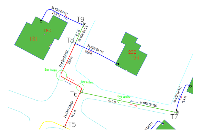

Zajímavým příkladem hybridního řešení byl projekt realizovaný v České republice v obci Dukovany, kde se budovala tepelná síť v kombinaci ocel – plast. Pro tuto poslední etapu se generální dodavatel rozhodl pro realizaci v hybridním provedení. Hlavní rozvodná trasa předizolovaného ocelového potrubí pro ústřední vytápění je vedena v dimenzi DN125. Jako pokračování hlavní trasy se připojuje (verze single) jednotrubkové plastové potrubí NRG FibreFlex Pro dimenze d110. Ostatní připojené odbočky a větvení sítě se realizovalo v double verzí flexibilního plastového potrubí – dvě potrubí ve společné izolací – dimenze od 2xd32 až po 2xd75. Plastové předizolované potrubí umožní flexibilní změny trasy při vyhýbání se překážkám, které se mohou vyskytnout při výkopových pracích, např. vyhýbání se stromům, křížení se stávajícími sítěmi.
