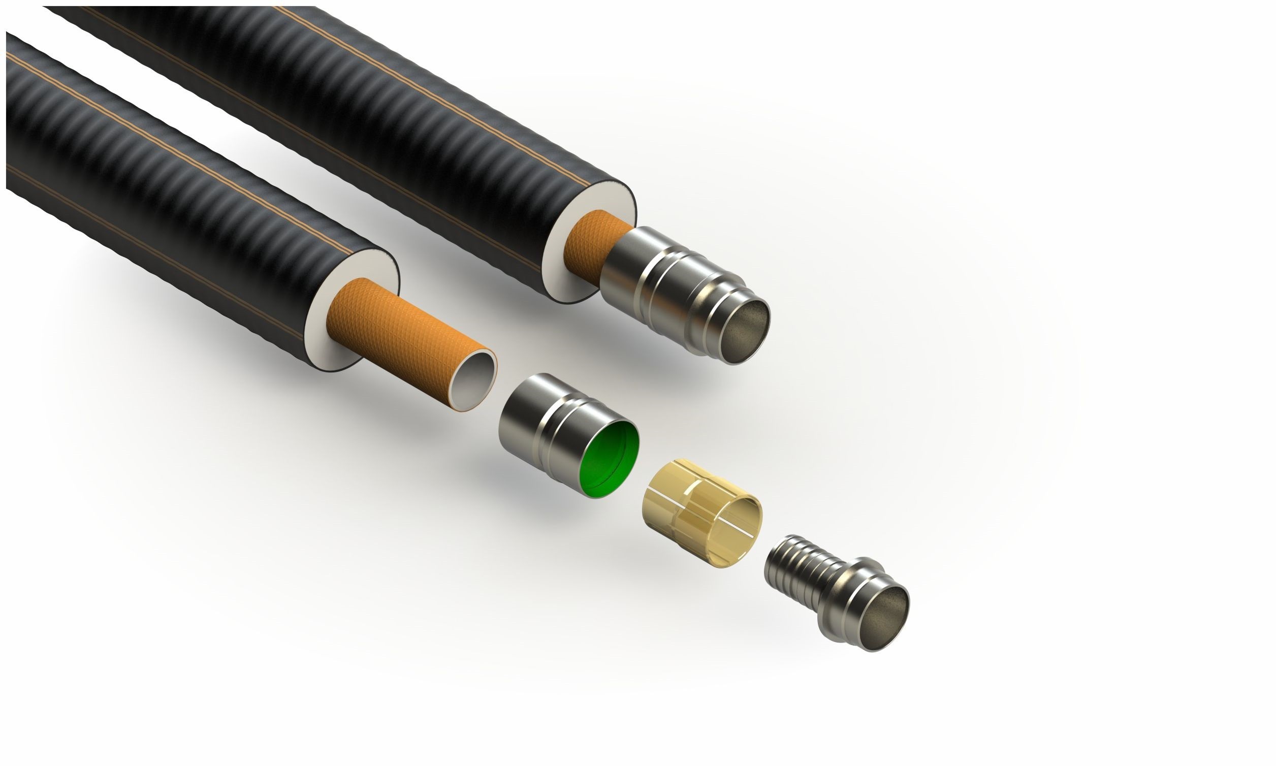

Použité rozměry byly v double provedení až 2×d90/DA225, což odpovídá potrubí DN80. Zde se ukázala výhoda termoplasticky vyztužených trubek NRG FibreFlex/Pro s výrazně menší tloušťkou stěny trubky pro teplonosnou látku. Tyto rozměry lze instalovat i za nepříznivého počasí při teplotách kolem 5 °C a přitom lze zachovat stanovené poloměry ohybu - při rozměru 2× d90 pouze 1,6 m, takže je tato aplikace výhodná i z hlediska úspory času a není nutné čekat na teplejší počasí.
60 m potrubí 2× d90/DA225 zapojilo 6 montérů s použitím jednoho bagru a celé napojení jim netrvalo ani 1 hodinu. Další výhodou těchto trubek v double verzi je to, že při společné izolaci stačí užší výkopy než při použití samostatných trubek.
