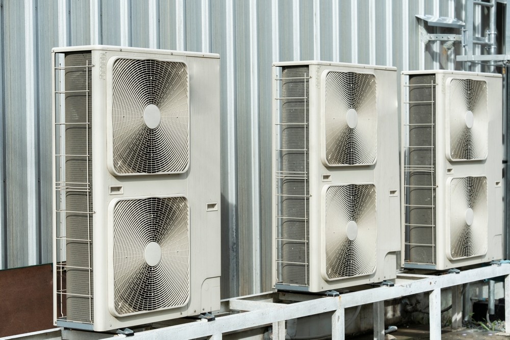

Nabízí se několik řešení včetně těch krajních jako je např. úprava současných topidel, která spalují zemní plyn na čistý propan. Technicky je toto řešení proveditelné a náklady na přestavbu samotného topidla nejsou vysoké. Přestože však úprava topidla není finančně náročná, tak náklady na zřízení a provozování propanového hospodářství jsou značné. Druhým krajním řešením je záměna topidel na zemní plyn za tepelná čerpadla vzduch-voda nebo vzduch-vzduch. Vzhledem k účinnosti těchto topidel, zejména v přechodových obdobích topné sezony, již lze počítat s návratností investice a následnými úsporami za platby energií. Z tohoto pohledu se přechod na tepelná čerpadla jeví jako výhodný, avšak i to má svá úskalí.
Ta jsou spojena zejména s tepelnými čerpadly, která získávají energii ze vzduchu. Účinnost těchto tepelných čerpadel, tedy COP, je velmi proměnlivá a závisí na úrovni exteriérové teploty. Platí, že čím je teplota v exteriéru vyšší, účinnost se zvyšuje a čím je teplota nižší, účinnost, tedy množství tepelné energie, se snižuje.
Jako nejbezpečnější a současně nejúspornější řešení se nabízí kombinace plynového vytápění za pomocí ohřívačů vzduchu či infrazářičů a relativně malého výkonu v tepelných čerpadlech, tedy hybridní způsob vytápění.
Hybridní způsob vytápění je ekonomicky nejvýhodnější. Systém umožní radikálně snížit spotřebu plynu, výrazně nezatěžuje ani investičně a není nutné zajišťovat zvýšení kapacity elektrické energie.
