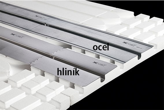

Suchý systém Kermi x-net C13 je podlahové vytápění pro suchý i mokrý potěr, ideální především pro rekonstrukce.
Přednostmi systému jsou krátká doba reakce, nízká hmotnost a malá konstrukční výška. Při použití s mokrým potěrem je vhodný pro vytápění i chlazení.
Kombinací suchého systému x-net C13 (otopné trubky v izolační vrstvě) s prvky suchého potěru lze docílit obzvláště lehkých podlahových konstrukcí, jež se vyznačují jednoduchou a rychlou pokládkou. Kombinací suchého systému x-net C13 s prvky mokrého potěru lze dosáhnout nízkých konstrukčních výšek a malé hmotnosti než u klasických systémů pro mokrou pokládku (otopné trubky v potěru).
Při použití hliníkového teplovodivého plechu x-net:
  • zvýšení výkonu o 30 % při stejné teplotě přívodu
  • snížení teploty rozběhu o cca 3K při stejném teplotním výkonu, tím dochází k cca 7% úspoře u tepelného čerpadla
Tři příčné procházející trubkové kanály pro spojovací potrubí v horní části umožňují pokládku dvou otopných okruhů v jedné místnosti, aniž by musel vzniknout další trubkový kanál.
