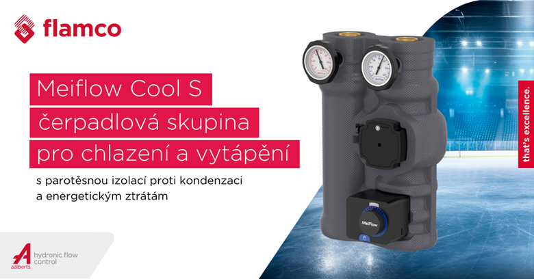

Kondenzace může vést k problémům s vlhkostí a korozi čerpadlových skupin, což následně zkracuje životnost systému. Aby tomu společnost Flamco předešla, rozšiřuje svůj sortiment o systém MeiFlow Cool S: čerpadlovou skupinu pro chlazení a vytápění s parotěsnou izolací proti kondenzaci a energetickým ztrátám.
Budoucnost vytápění
Meiflow Cool S značky Flamco vychází z osvědčených čerpadlových skupin Meiflow Top S. Rozdíl je však v tom, že ji lze použít i v prostředí se sklonem ke kondenzaci vodní páry. To je možné díky její kompletní polyethylenové (PE) izolaci. „Tuto novou čerpadlovou skupinu pro aplikace vytápění a chlazení lze používat v teplotním rozsahu od 5 °C do +70 °C a izolační pouzdro může instalatér na místě snadno difúzně utěsnit pomocí PE lepidla. A protože mezi předním a zadním krytem izolace je pouze jeden bod lepení, jsou možné zdroje chyb omezeny na minimum,“ říká Martin Wittig, produktový manažer značky Flamco, společnosti Aalberts hydronic flow control. PE izolace má tepelnou vodivost < 0,040 W/mK při 40 °C podle normy ISO 8301 a koeficient difúze vodní páry ≤ 5000 podle normy ISO 1663.
Meiflow Cool S je určena pro směšovaný chladicí okruh s maximálním průtokem 2,8 m3/h a teplotním rozpětím 5 K. Je vhodná pro soustavy s připojením o rozměru DN 25.
