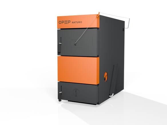

Od konce července rozšiřuje český výrobce OPOP nabídku zplynovacích kotlů na dřevo NATURO o varianty s výkonem 21 a 26 kW. Nové modely jsou ideální pro rodinné domy a objekty s vyšší tepelnou ztrátou.
Zatímco NATURO 16 je určen pro menší domy, modely NATURO 21 a NATURO 26 jsou navrženy pro rodinné domy s vyššími tepelnými ztrátami nebo většími otopnými soustavami.
Díky vyššímu výkonu zvládnou bez problému vytopit i vícegenerační domácnosti nebo starší nezateplené stavby.
Kotle NATURO fungují čistě na principu zplynování dřeva a neobsahují ventilátory ani elektroniku - k provozu tedy nepotřebují elektřinu. Jsou tak vhodné i pro samotížné systémy a nabízejí spolehlivý provoz i při výpadku proudu.
Navíc jsou nenáročné na komínový tah (pohybuje se v rozmezí 16-19 Pa), mají levopravé otevírání popelníkových a přikládacích dvířek i flexibilní umístění roštovací páky.
Jak se jednotlivé modely liší
Rozdíly mezi jednotlivými kotli NATURO nejsou jen ve výkonu, ale také v konstrukci a technických parametrech.
Kotle NATURO jsou aktuálně dostupné ve třech výkonových variantách - 16, 21 a 26 kW. S vyšším výkonem roste i velikost kotle, protože výkonově silnější modely mají větší svařenec.
To se promítá do větší hmotnosti (od 299 do 367 kg) a objemnější palivové šachty - u NATURO 26 až 78 litrů. Díky tomu pojme více dřeva a vyžaduje méně časté přikládání.
Všechny tři modely však dosahují stejné vysoké účinnosti spalování, a to až 89,9 %, což přispívá k úspornému a ekologickému provozu.
Modely NATURO 21 a 26 tak rozšiřují možnosti ekologického vytápění i pro další typy objektů. Pokud hledáte spolehlivý a nezávislý kotel na dřevo s vysokou účinností, nové varianty OPOP NATURO jsou ideální volbou.
