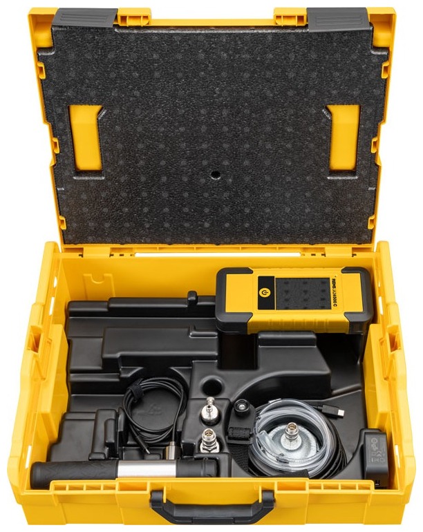

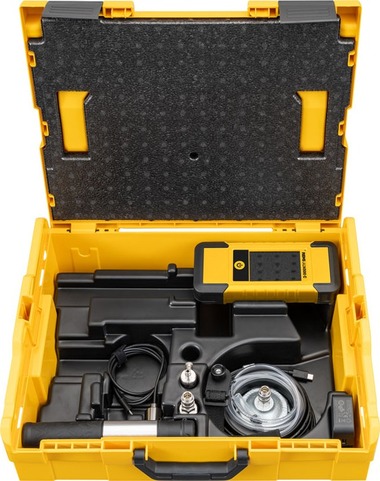

REMS PX4500 C Set 3,5 bar
Elektronický přístroj pro tlakové zkoušky a zkoušky těsnosti s funkcí Connected přes Bluetooth, hadice na stlačený vzduch Ø 5 mm, průhledná, 1 m dlouhá, s bajonetovým uzávěrem a silikonovou objímkou, přípojka vzduchové pumpy s ventilkem Schrader ≤ 150 hPa/mbar, elektronický tlakový senzor ≤ 0,35 MPa/3,5 bar, adaptér R ½" vnější závit na rychlospojku DN 5, krytka pro jednotrubkový měřič G 2" vnitřní závit (pro DN 25), ruční vzduchová pumpa, upevňovací sada, USB kabel, zdroj napětí/nabíječka 100–240V. V kufru systému L-Boxx.
REMS PX4500 C Set 25 bar
Jako REMS PX4500 C Set 3,5 bar, ale namísto elektronického tlakového senzoru ≤ 0,35 MPa/3,5 bar s elektronickým tlakovým senzorem ≤ 2,5 MPa/25 bar a přípojkou vzduchové pumpy s ventilkem Schrader ≤ 0,4 MPa/4 bar.
