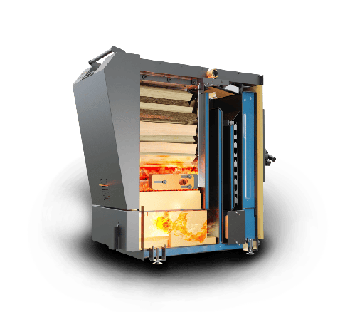

Kotle H4EKO‑D a H4EKO‑D PLUS kombinují tradiční topení dřevem s moderní konstrukcí a účinností až 93,1 %. K dispozici jsou ve třech výkonových variantách: 16, 20 a 25 kW
Hlavní výhody:
  • vysoká účinnost a nízká spotřeba paliva,
  • nízké emise díky žárobetonové komoře,
  • dlouhá doba hoření,
  • objemná přikládací komora (42-82 l),
  • jednoduchá obsluha i údržba,
  • volitelné vzdálené ovládání (eModul).
Kotle mají kompaktní rozměry a rovné dno přikládací komory, které zajišťuje stabilní žhavou vrstvu a brání klenbování dřeva při spalování.
Řídicí jednotka pak moduluje otáčky ventilátoru nebo signalizuje čas přiložení. Ocelové těleso kotle je chráněno krycími plechy pro jeho delší životnost.
