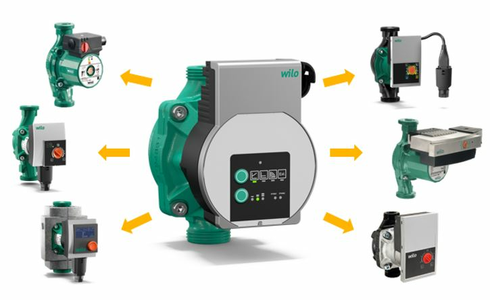

Wilo-Varios PICO je univerzální oběhové náhradní čerpadlo do kotlů, výměníkových skupin i systémů topení, chlazení nebo klimatizace. Díky kompaktnímu designu, novému režimu regulace iPWM a nové funkci Sync se jedná o nejkompatibilnější řešení v oblasti výměny čerpadel.
Nejkompatibilnější řešení v oblasti záměny čerpadel díky kompaktnímu designu, novému režimu regulace iPWM a nové funkci Sync.

Wilo-Varios PICO díky své funkčnosti a kompaktnosti konstrukce umožňuje výměnu většiny čerpadel v topných zařízeních. Kromě toho je užitečná funkce SYNC umožňující kopírování hydraulické charakteristiky vyměňovaného čerpadla. To zaručuje výměnu čerpadla 1: 1, a to nejen z hlediska montážních rozměrů, ale především pracovními parametry a zajištění spokojenosti při používání zařízení v následujících letech.
Asistent funkce Sync je k dispozici z úrovně mobilního telefonu. Přizpůsobte nové čerpadlo požadavkům na zařízení s aplikací Wilo:
- Spusťte aplikaci Wilo Advisor a aktivujte funkci SYNC Assistant
- Zadejte název starého čerpadla a zkontrolujte možnosti synchronizace:
- Postupujte podle pokynů v nástroji Sync Assistant. Porovnejte zobrazení na telefonu s LED diodami na čerpadle.
Pokud se stav světelných diod LED shoduje, synchronizace skončí a vašečerpadlo je připraveno k provozu!
