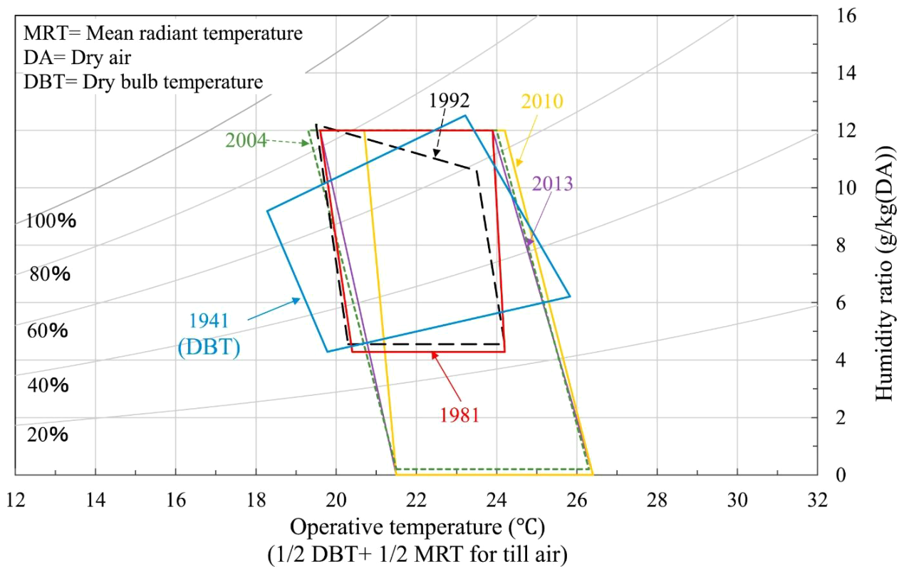

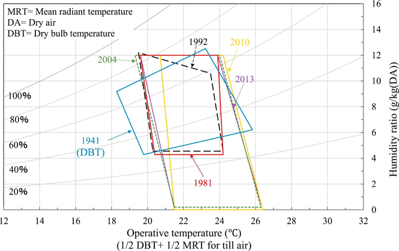

„Comfort chart“ je psychrometrický graf, který se již dlouho používá k vizualizaci „komfortní zóny“ – oblast kombinací operativní teploty a vlhkosti, doporučených jako návrhové podmínky pro pobyt lidí. Obr. 1 ukazuje historii ASHRAE (American Society of Heating, Refrigerating and Air Conditioning Engineers) zimní komfortní zóny během sedmdesáti let. Zde je zřejmá dlouhodobá nejistota v chápání tepelného komfortu člověka. Z obr. 1 je však patrný dlouhodobý trend posunu zón zimního komfortu k postupně teplejším podmínkám během posledních sedmi desetiletí (1941 až 2010). Obr. 2 ukazuje historické trendy zimních vnitřních obytných teplot ve Velké Británii, USA, Japonsku a Číně. Obrázek naznačuje, že „propast v komfortu“ se v průběhu času zmenšuje a konverguje k nějaké neutrální zimní obytné teplotě kolem 21 °C kolem roku 2010. Někteří výzkumníci tento trend dokonce pojmenovali jako „homogenizace vnitřního prostředí“. [5]
Obr. 1 Komfortní zóna ASHRAE pro zimní období 1941 až 2010 (podle normy ASHRAE 55); oblast kombinací operativní teploty a vlhkosti, doporučených jako návrhové podmínky pro pobyt lidí [5]

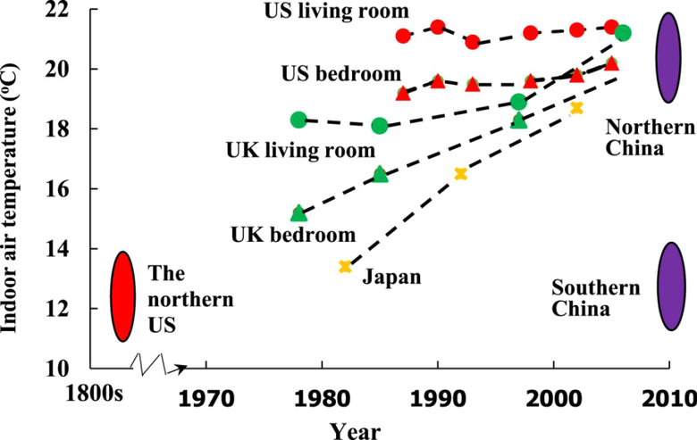

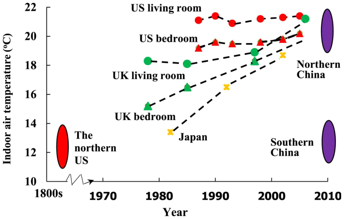

Obr. 2 Dlouhodobé trendy teplot v zimním období v obytných budovách ve Spojeném království, USA, Japonsku a severní Číně [5]
