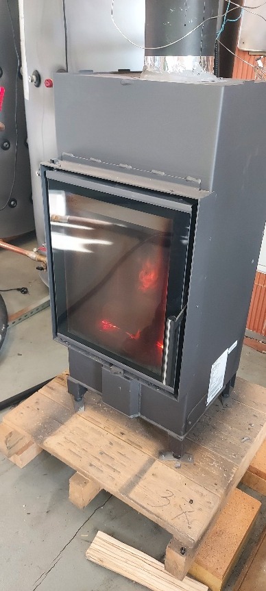

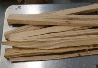

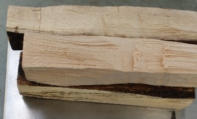

Studie byla provedena za použití moderní krbové vložky s jmenovitým výkonem 7 kW, jejíž konstrukce umožňovala uspořádání jak roštové, tak bezroštové. Jako palivo bylo použito bukové dřevo ve formě polen. Spalovací zkoušky probíhaly při kontrolovaných laboratorních podmínkách (obrázek 1).
Obr. 1 Schéma experimentálního uspořádání: a – spalovací zařízení a cihlový komín (výška 7 m)
a
Obr. 1 Schéma experimentálního uspořádání: b – spalovací zařízení
b
Obr. 1 Schéma experimentálního uspořádání: c – bukové třísky použité při spalovacích testech
c
Obr. 1 Schéma experimentálního uspořádání: d – buková polena použitá při spalovacích testech
d
Obr. 1 Schéma experimentálního uspořádání: a, b – spalovací zařízení a cihlový komín (výška 7 m), c, d – bukové třísky a polena použitá při spalovacích testech

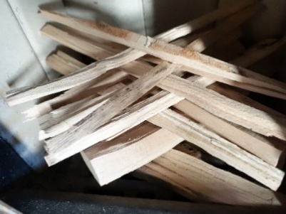

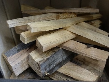

Bylo testováno několik kombinací provozních podmínek. Byly porovnány tři různé způsoby zátopu (obrázek 2). V první metodě (shora dolů) byl oheň zapálen v horní části hranice dřeva, což umožnilo plameni šířit se směrem dolů. U dalších dvou metod (zdola nahoru) byl oheň zapálen odspodu, přičemž uspořádání dřeva se mírně lišilo. U první metody (zdola nahoru 1) byly třísky a podpalovač umístěny dole a větší polena byla naskládána nad nimi. U druhé metody (zdola nahoru 2) byly podpalovač a polena umístěny dole, zatímco třísky byly uspořádány nad poleny.
V experimentech byly rovněž zohledněny dva režimy tahu komína. Jeden představoval přirozený tah (začátek experimentu při 0 Pa), podobný tomu, který se vyskytuje v běžné domácnosti při přechodových stavech (jaro, podzim), zatímco druhý využíval řízený, ventilátorem podporovaný tah pro zajištění stabilních podmínek (začátek experimentu při tahu 12 Pa – stav, kdy teplota okolního vzduchu je i při zátopu výrazně nižší, než teplota v domácnosti). Kromě toho byl spotřebič provozován v obou variantách uspořádání, tedy jak s přívodem vzduchu pod rošt, tak bez něj.
Každý experiment se skládal ze dvou přikládek. Nejprve byl zátop proveden pomocí malého množství třísek spolu se čtyřmi bukovými poleny (zátopová přikládka). Po dohoření této počáteční přikládky byla do spotřebiče přiložena další dvě polena, aby bylo simulováno běžné přikládání v domácnosti. Měření následně pokračovalo až do dohoření paliva.
Obr. 2a Schéma uspořádání paliva – zátop shora dolů
a
Obr. 2b Schéma uspořádání paliva – zátop zdola nahoru 1
b
Obr. 2c Schéma uspořádání paliva – zátop zdola nahoru 2
c
Obr. 2 Schéma uspořádání paliva pro tři hodnocené způsoby zátopu (a – shora dolů, b – zdola nahoru 1, c – zdola nahoru 2)
