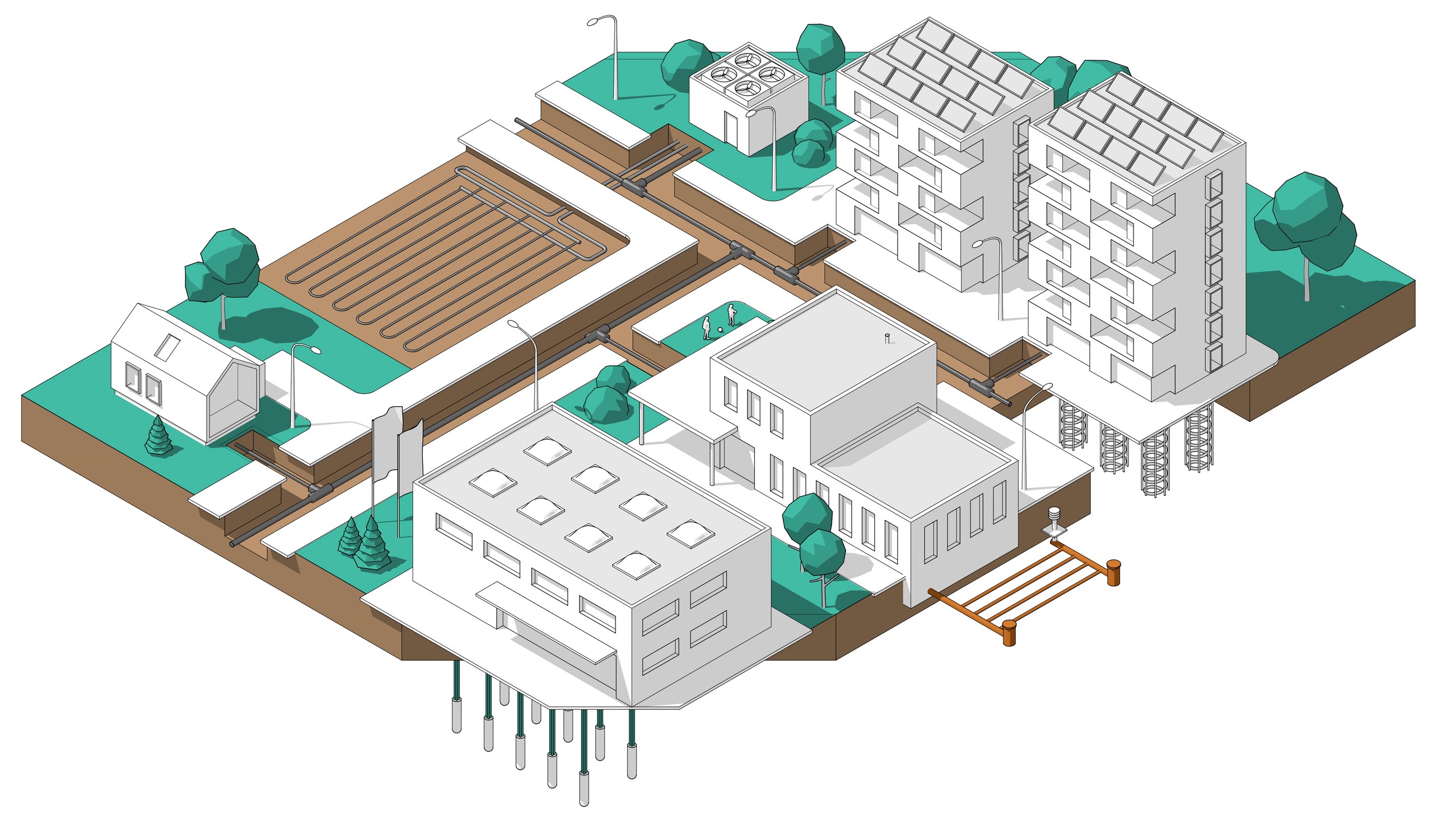

Při budování rezidenčních domovních komplexů se často využívá struktura sdruženého zásobování teplem, které produkuje jeden společný zdroj. Řešení je to po ekonomické stránce efektivnější ve srovnání se situací, kdy každý objekt působí samostatně. S tímto potenciálem firma REHAU vyvinula novou generaci tzv. předizolovaného teplovodního potrubí RAUVIPEX pro dálkový přívod tepla k jednotlivým spotřebitelům – objektům.

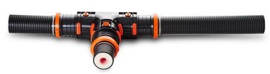

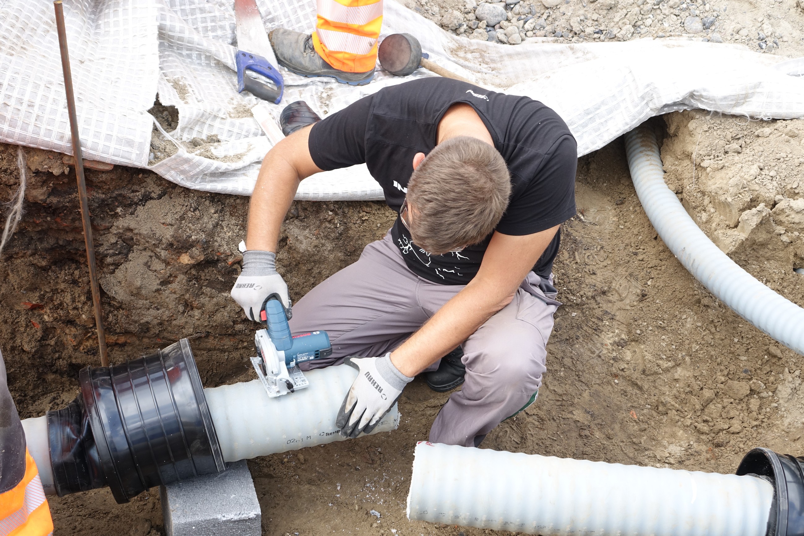

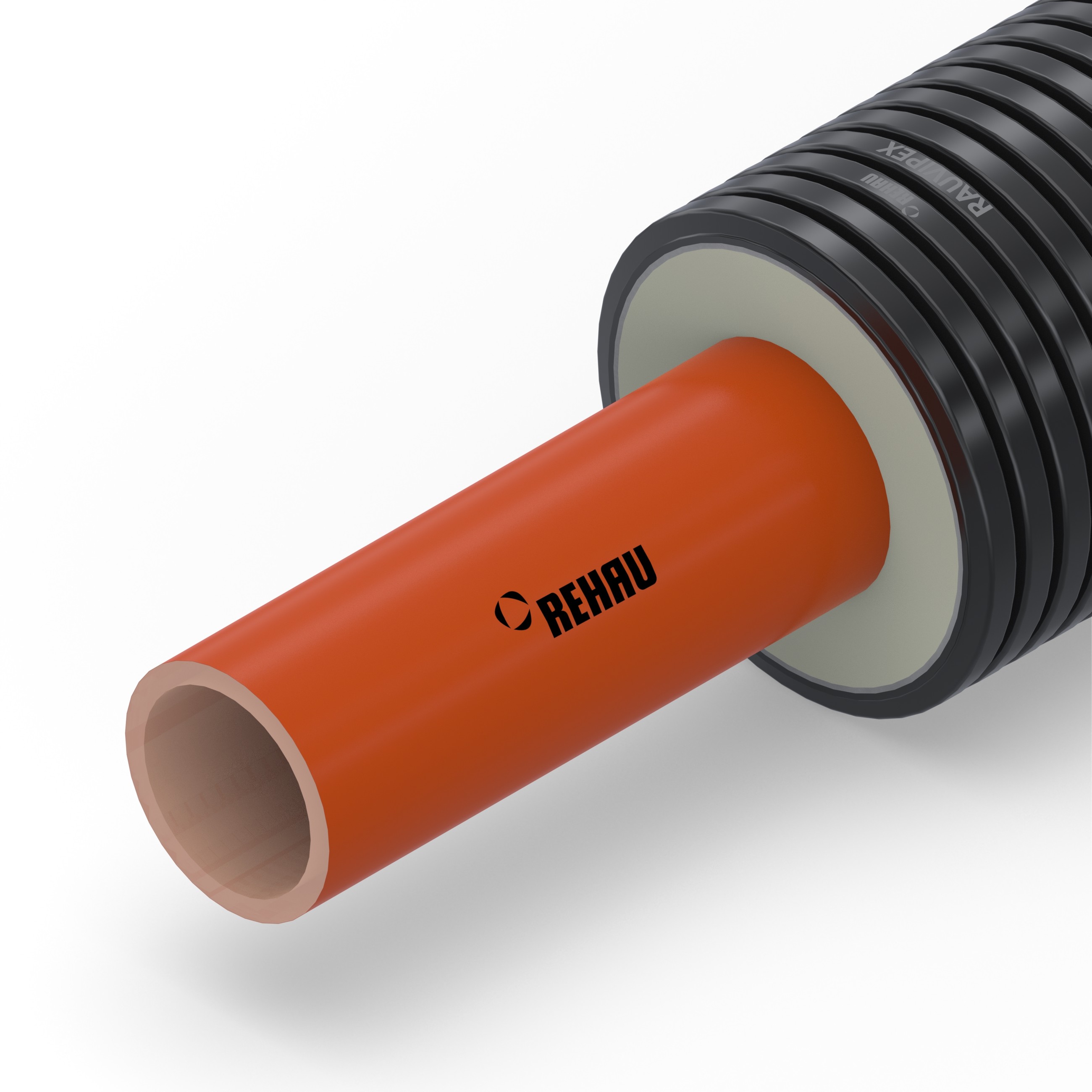

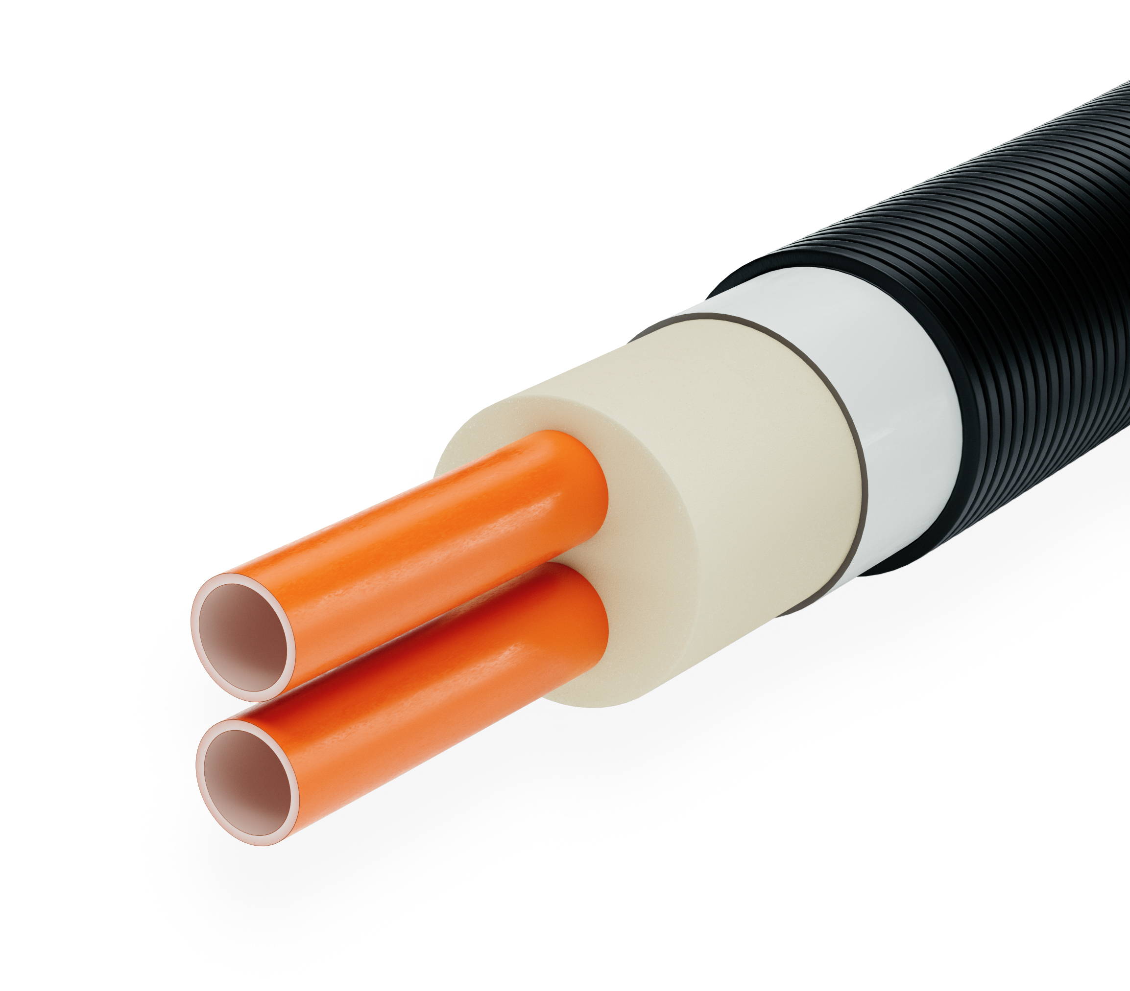

Nespornou výhodou předizolovaného potrubí RAUVIPEX je rychlejší a technicky jednodušší instalace, doprovázená nižšími náklady. Hlavním benefitem je, že RAUVIPEX je již z výroby připraven na okamžitou pokládku. Odpadají například starosti s izolací na místě stavby. Další výhodou je rychlost pokládky. Nově vyvinutý systém RAUVIPEX vykazuje vyšší flexibilitu a ohebnost, čímž zjednodušuje pokládku. RAUVIPEX se skládá z vnějšího pláště, který je nově zvlněný. Zatímco vrchol zvlnění je ve tvaru U a má tak větší opěrnou plochu, prohlubeň je naopak ve tvaru V. Díky tomu tomuto novému profilu je RAUVIPEX robustní, dobře ohýbatelný a také odolný. Pod vnějším pláštěm se nachází podélná vodotěsná bariéra, jež má také za úkol v případě, že by došlo k porušení vnějšího pláště, ochránit navazující izolační PUR pěnu s jemnými póry a vylepšeným izolačním účinkem (oproti předchozí verze). Uprostřed PUR pěny je umístěno potrubí, ve kterém je transportováno přiváděné teplo nebo chlad. Potrubí, jak je u REHAU zvykem, je tradičně vyrobeno z high-tech materiálu PE-Xa. To znamená, že při vysoké teplotě a tlaku dojde k zesítění polyetylenu, čímž se molekuly PE spojují a vytvoří novou trojrozměrnou síť. Materiál trubky pak získává vylepšené vlastnosti z pohledu pevnosti a odolnosti. Na stavbě velmi důležitá vlastnost.
Jedna nebo dvě trubky

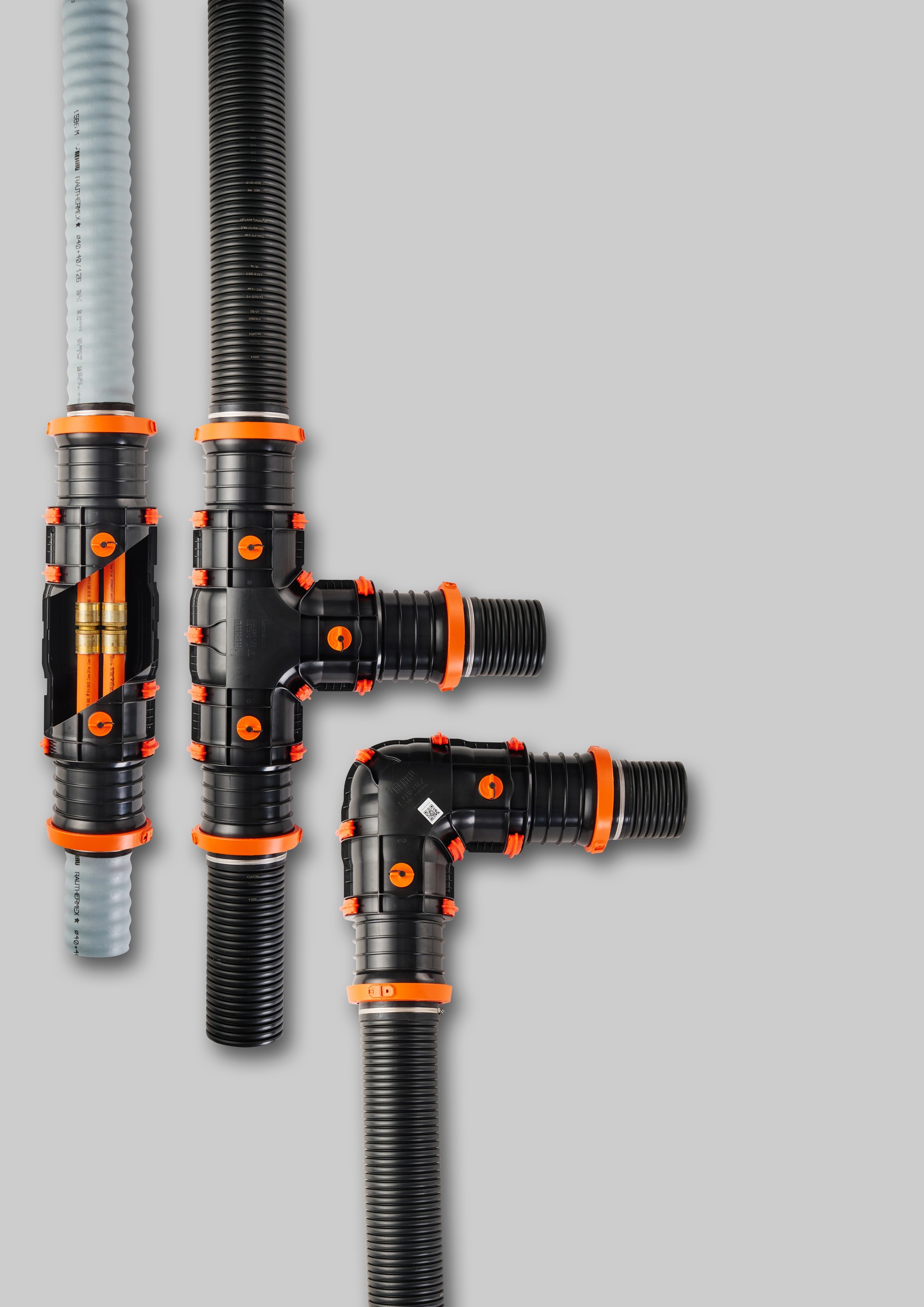

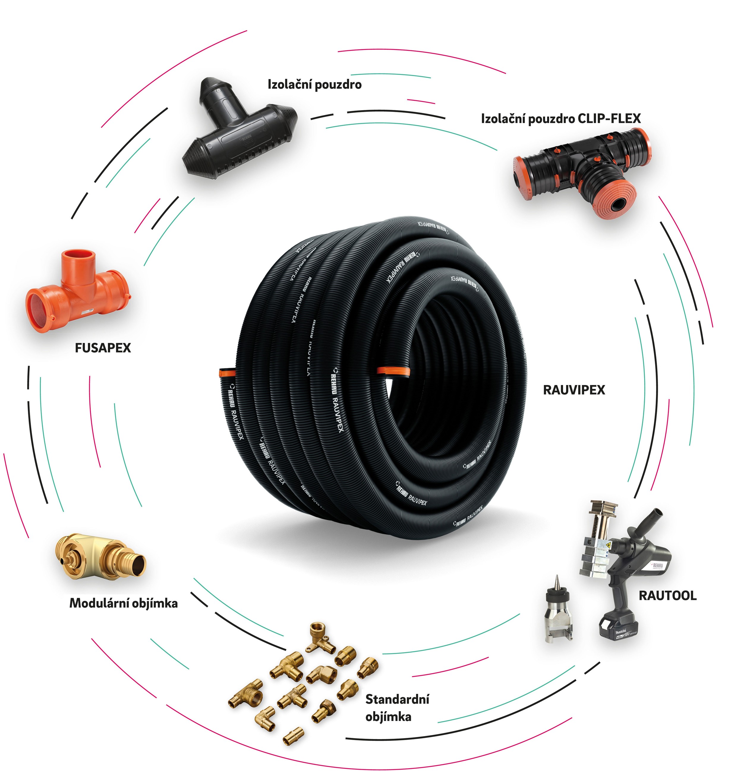

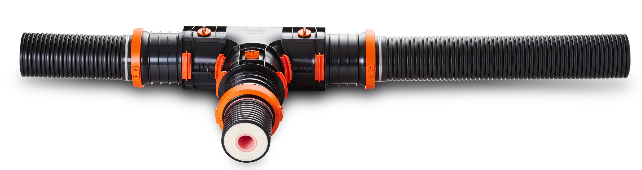

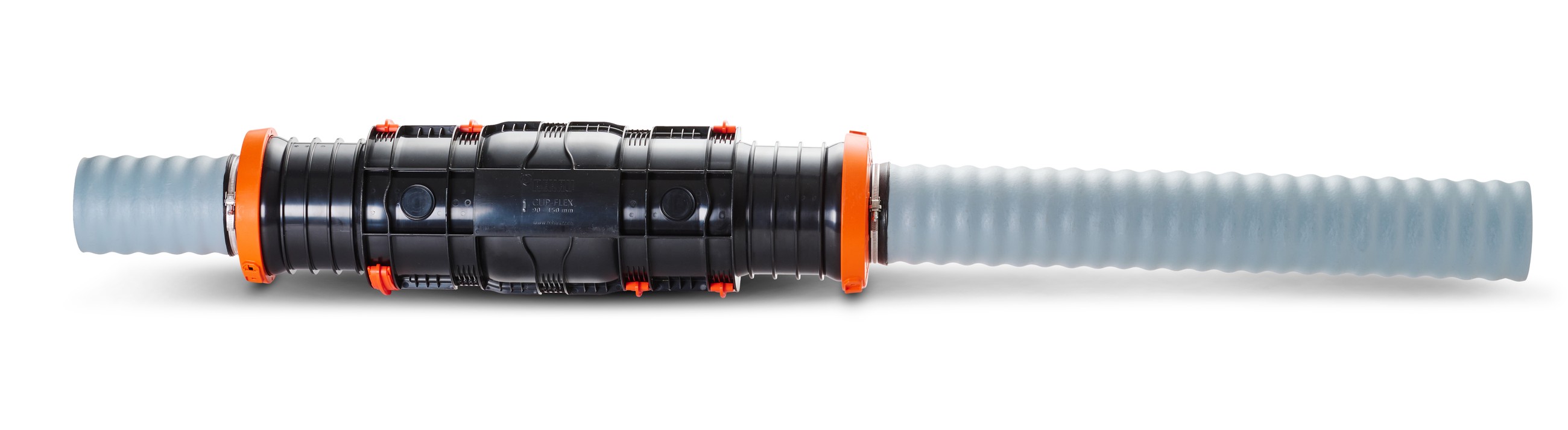

RAUVIPEX je dodáván s potrubím UNO nebo DUO, což znamená s jednou nebo dvěma trubkami v rozměrech d20 až d140. Délka potrubí v navinutém kotouči může být až 560 m. Vnitřní průměr kotouče je 2,4 m, jeho šířka do 1,6 m a výška až 2,8 metru. Potrubí je dodáváno s nezbytnými doplňky jakými je například univerzální pouzdro CLIP-FLEX (rozdělovač – křižovatka rozvodu). Ve srovnání s ocelovým potrubím je RAUVIPEX levnější, protože šetří náklady jak na pokládku, tak při nákupu materiálu. Systém je hospodárnější i díky výborným izolačním vlastnostem, protože nedochází k významnějším tepelným ztrátám. RAUVIPEX je současně bezpečnější z hlediska dopravy tepla, protože potrubí se nesvařuje, ale spojuje technologií lisování, která je dokonale těsná a má velmi dlouhou životnost (pevnost spoje). Na rozdíl od ocelového potrubí u systému RAUVIPEX nevzniká riziko koroze potrubí.
Využití RAUVIPEX v praxi nabývá v dnešní době na významu, neboť se na řadě lokalit staví bytové či administrativní komplexy a významnou roli hrají právě náklady jak na stavbu, tak zejména na provoz. REHAU proto nabízí investorům spolupráci i v otázce projektování, neboť pro dosažení správné ekonomiky a efektivity je třeba zvolit nejen optimální průměr potrubí, ale rovněž ideální cestu rozvodu. Součástí poradenství je i výpočet tepelných ztrát. REHAU rovněž nabízí pomoc při vlastní instalaci formou poradenství i využití speciálního nářadí.
