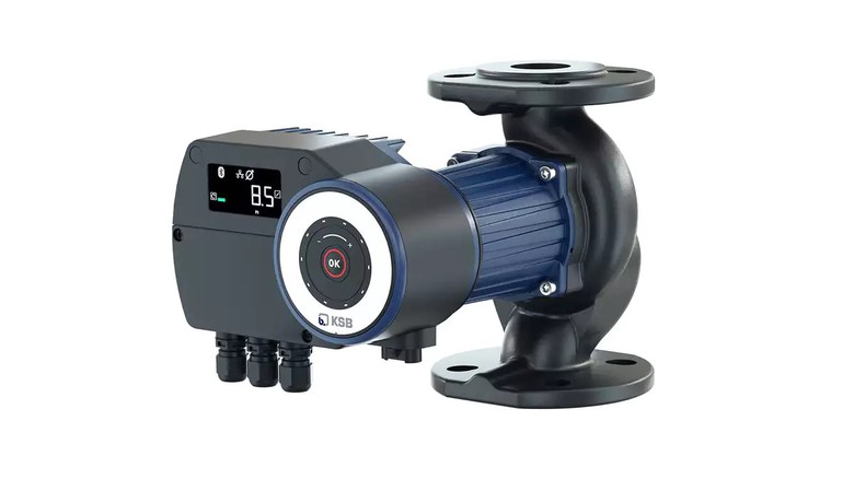

Technickým vrcholem na ISH 2025 byla řada Calio Pro Plus od skupiny KSB – rozšíření programu vysoce účinných bezúdržbových čerpadel s plynulou regulací otáček. Nová čerpadla dosahují účinností, které překračují požadavky současných předpisů o energetické účinnosti.
Díky integrovanému inteligentnímu programu Dynamic Control lze dosáhnout úspor energie až o 40 procent více ve srovnání s konvenční regulací proporcionálního tlaku. Protože funkce je založena čistě na softwaru, nevznikají žádné dodatečné náklady na další senzory nebo akční členy. Čerpadla automaticky shromažďují všechny potřebné informace ze svých vnitřních signálů. Tato patentovaná technologie prakticky vylučuje nedostatečné zásobování při měnících se podmínkách systému. Čerpadlo nabízí komplexní možnosti připojení pro flexibilní integraci do systémů řízení budov. Modbus RTU rozhraní je integrováno jako standard, což umožňuje přímé připojení. Další zásuvné moduly poskytují rozšířenou kompatibilitu se všemi běžnými systémy řízení budov.
K dispozici jsou dvě parametrizivotelná relé pro provozní a poruchové zprávy. Konektivitu doplňuje konfigurovatelný digitální vstup a nastavitelný analogový vstup. Instalace a uvedení do provozu jsou jednoduché. Všechny provozní režimy, funkce a nastavené hodnoty v metrech lze rychle a snadno nastavit přímo na čerpadle nebo přes rozhraní Bluetooth. Měnič spotřeby energie pomáhá monitorovat a optimalizovat spotřebu. Čerpadla také nabízejí praktické funkce, jako je zobrazení provozního bodu, kalorimetr a odvzdušňovací funkce. K dispozici je varianta dvojitého čerpadla Calio Pro Plus Z pro provoz s dvojitým čerpadlem.
Tento model je vhodný pro provoz s jedním redundantním čerpadlem nebo s oběma čerpadly běžícími při maximálním zatížení a je navržen s energeticky účinným přepínacím režimem. Uvedení do provozu je rychlé s intuitivní aplikací KSB FlowManager. Aplikace pomáhá uživatelům konfigurovat všechna elektrická připojení flexibilním a uživatelsky přívětivým způsobem. V menu Oblíbené jsou všechny informace o čerpadle rychle dostupné. Přehled procesních hodnot je zobrazen v grafickém diagramu. Integrovaná ochrana motoru zajišťuje vysokou provozní spolehlivost. Bezúdržbový motor je vybaven plastovým krytem vyztuženým uhlíkovými vlákny. Integrovaný filtrační systém poskytuje spolehlivou ochranu proti kontaminantům, jako je magnetit. Čerpadla řady Calio Pro Plus jsou navržena pro univerzální použití a pokrývají tlakové třídy PN 6, PN 10 a PN 16. Nové a vylepšené charakteristické křivky nabízejí rozšířený provozní rozsah.
Nová řada je k dispozici ve 46 velikostech a zvládne průtoky až 28 m3/h při maximální výtlačné výšce 16 m vodního sloupce. Rozsah teploty kapaliny od −10 do +110 °C činí nové sady čerpadel vhodnými pro širokou škálu aplikací, od topné vody po přepravu chladicí kapaliny a průmyslové recirkulační systémy. Čerpadla jsou také k dispozici v konfiguraci dvojitého čerpadla jako Calio Pro Plus Z. Pro posouzení dopadu produktu na životní prostředí po celou dobu jeho životního cyklu provedl výrobce čerpadel hodnocení dopadu životního cyklu (LCIA) v souladu s normami ISO 14040 a 14044.
