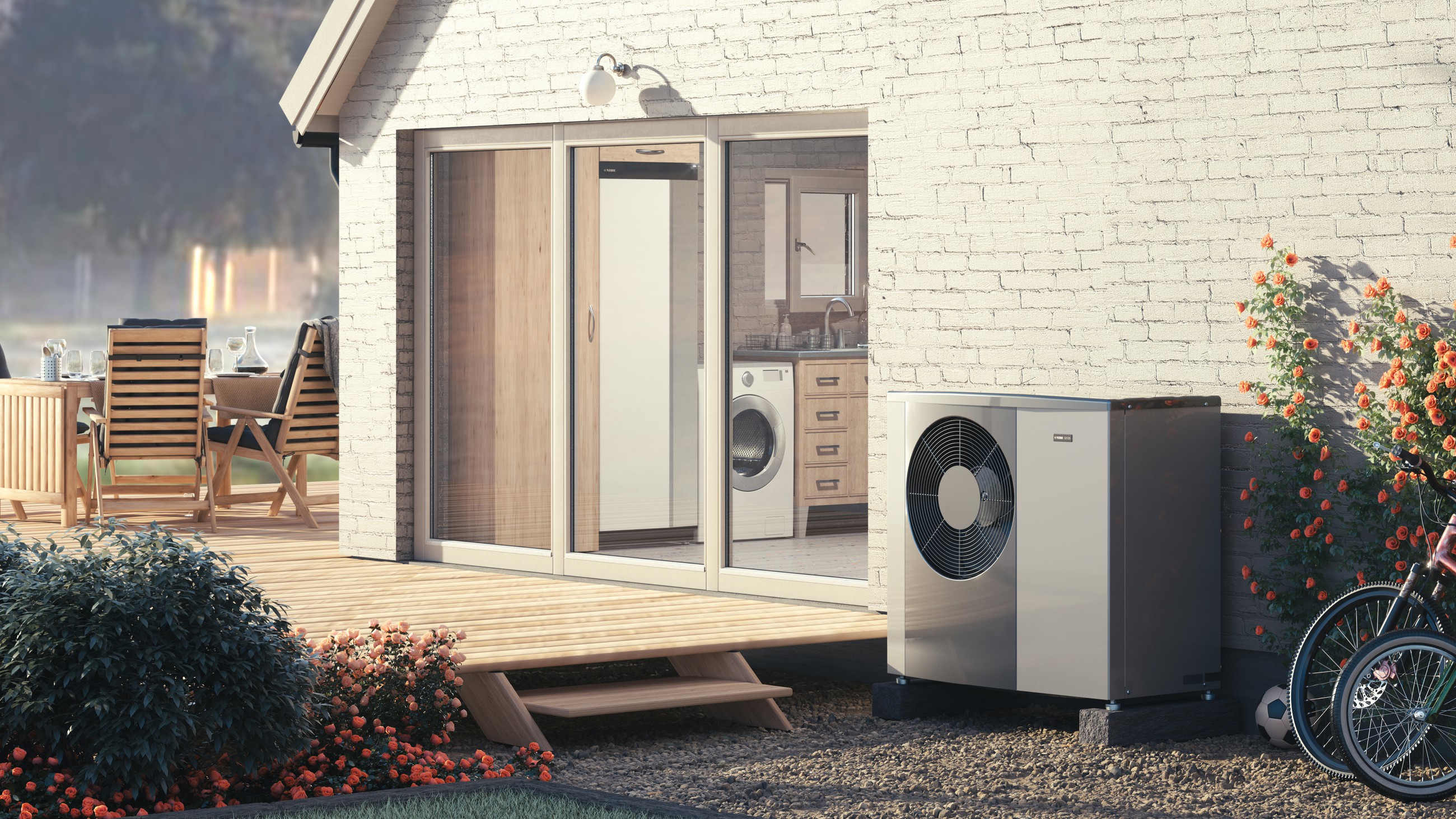

Tepelné čerpadlo NIBE S2125 systému vzduch-voda a vnitřní systémová jednotka VVM S320

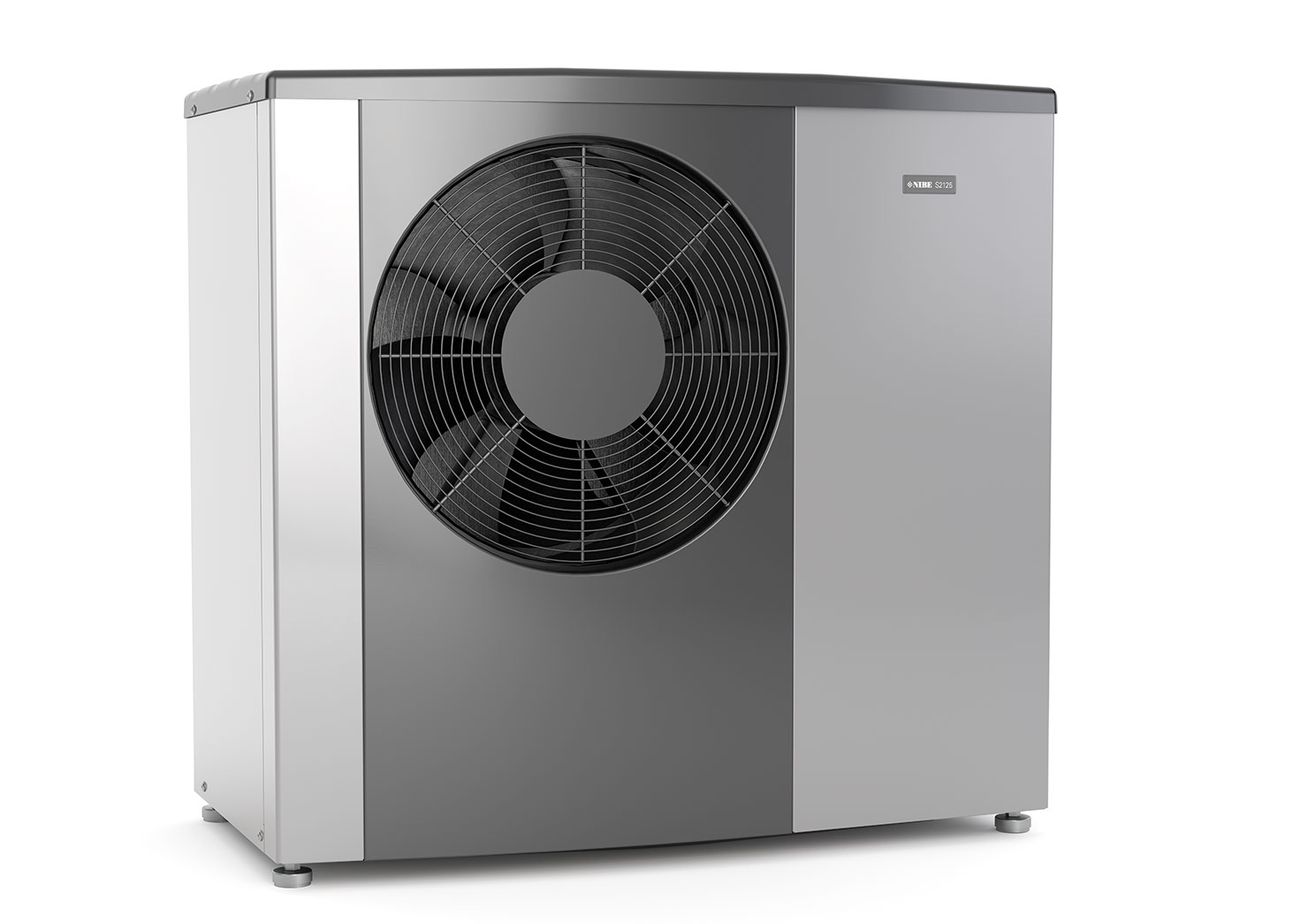

Tepelné čerpadlo systému vzduch-voda NIBE S2125
Nízké venkovní teploty ovlivňují výkon i účinnost tepelného čerpadla, vyjádřenou tzv. topným faktorem COP. S klesající teplotou vzduchu se zhoršují podmínky, za kterých může zařízení získávat teplo z okolního prostředí, a zároveň se zvětšuje teplotní rozdíl mezi venkovním prostředím a požadovanou teplotou otopné vody. Kompresor tak musí vyvinout více práce na zvýšení tlaku chladiva, aby dosáhlo požadované teploty, což vede k vyšší spotřebě elektřiny a postupnému poklesu topného faktoru COP. Moderní zařízení, jako například NIBE S2125, jsou však navržena pro efektivní provoz i v nízkých venkovních teplotách klesajících až ke −25 °C.
