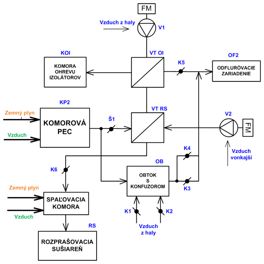

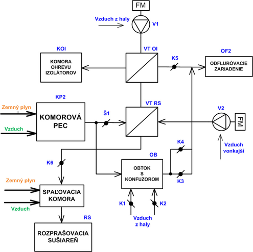

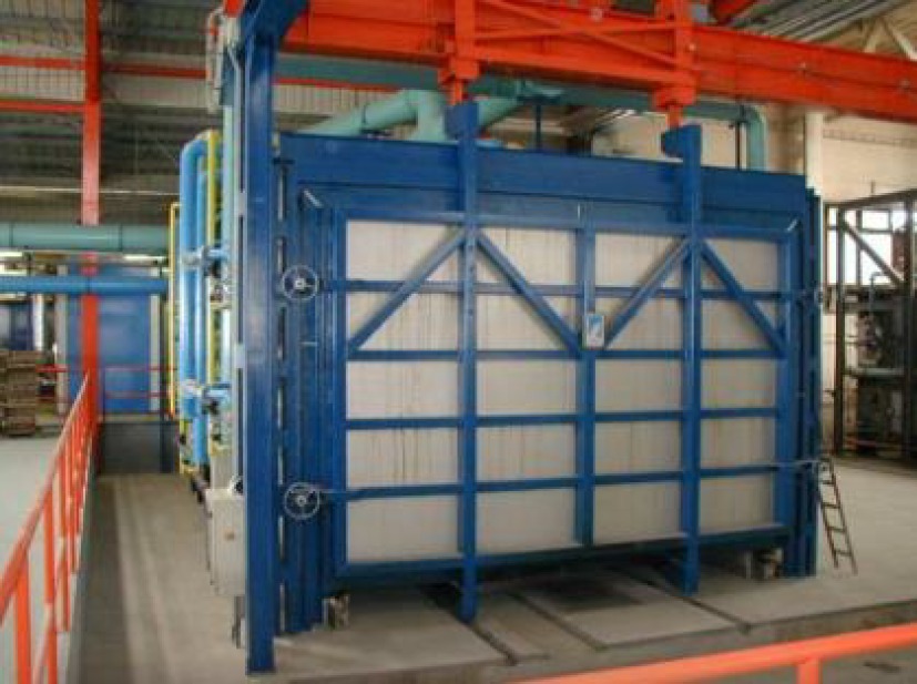

V technologickom procese výroby izolátorov pre silnoprúdovú elektrotechniku sú masívnymi zdrojmi odpadového tepla i komorové pece na výpal izolátorov (obr. č. 1) a masívnym spotrebičom stredne potenciálneho tela je rozprašovacia sušiareň suroviny na výrobu izolátorov.
Ukazuje sa ako veľmi výhodné prepojiť technológiu výpalu v komorovej peci prostredníctvom výmenníka tepla na predohrev vzduchu pre sušenie suroviny v rozprašovacej sušiarni, a tak znížiť spotrebu primárneho paliva (zemného plynu) používaného na ohrev sušiaceho média (obr. č. 3).
Komorová pec na vypaľovanie keramiky produkuje v spalinách okrem iného aj fluór.

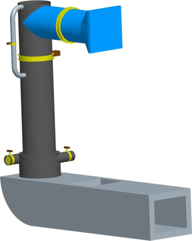

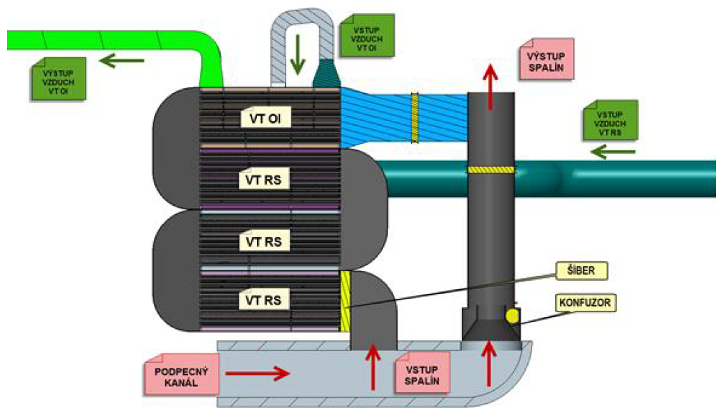

Obtok výmenníkov je pre bezpečnú prevádzku komorovej pece a technológie odfluórovania veľmi dôležitým prvkom. Jeho hlavnou úlohou je bezpečné odvedenie spalín potrebnej teploty do odfluórovacieho zariadenia alebo do komína v prípade nevyužívania výmenníkov tepla pre rozrašovaciu sušiareň (VTRS) a na ohrev izolátorov (VTOI) (obr. č. 4).
V prípade zapojenia systému na spätné získavanie tepla musí miešaním zabezpečiť aj minimálnu prípustnú teplotu spalín pre technológiu odfluoróvania.

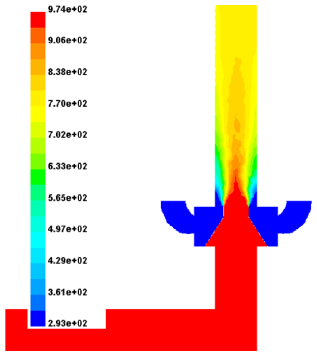

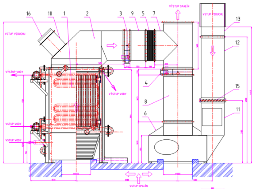

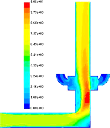

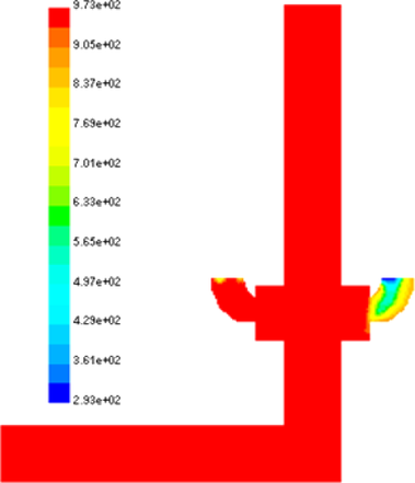

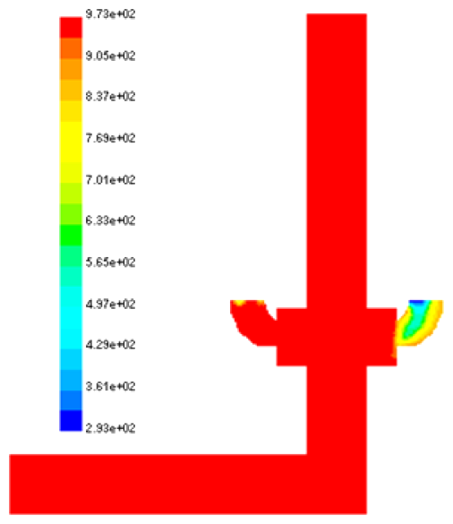

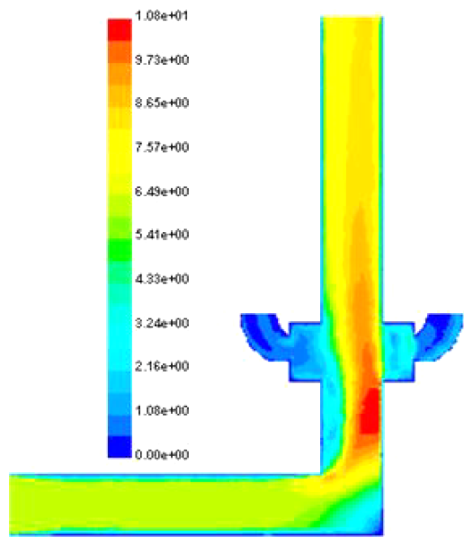

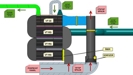

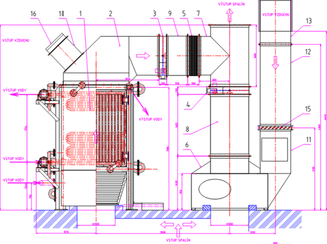

Po skúsenostiach s prevádzkou systému na spätné získavanie tepla zo spalín na ohrev vody na komorovej peci (KP) (obr. č. 5) sa ukázalo, že jednoduchý vzduchovod s prívodmi na miešanie vzduchu v obtoku nezabezpečí v každom režime spoľahlivé primiešavanie vzduchu z haly. Ako ukázali simulácie pomocou CFD metód, dochádza v uzle primiešavania vzduchu k výrazným deformáciám prúdového poľa v kolene (obr. č. 6) a ako ukazuje obrázok teplotného poľa (obr. č. 7), môže dôjsť a aj dochádzalo k výtoku horúcich spalín z primiešavacích vzduchovodov.
Výmenník tepla na ohrev vzduchu pre rozprašovaciu sušiareň VTRS je koncipovaný ako trojsegmentový plášťový výmenník tepla so zväzkom rúrok De = 51 mm, Di = 46 mm, L = 3000 mm umiestnených v šachovici 65×65 mm s tromi prepážkami v jednom ťahu. VTRS je možné odstaviť pomocou posúvača a klapky na výstupe spalín. Prívod a odvod ohrievaného vzduchu je volený protiprúdne voči spalinám. Spaliny prúdia vo vnútri rúrok a vzduch v medzirúrkovom priestore. V prípade potreby je možné konštrukčne zabezpečiť prístup k rúrkovniciam. Na troch segmentoch VTRS je umiestnený jeden segment výmenníka tepla, ktorý predhrieva vzduch pre komoru na ohrev izolantov VTOI.

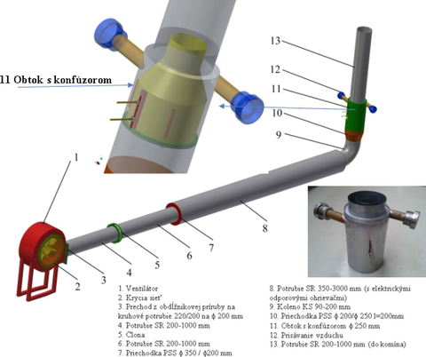

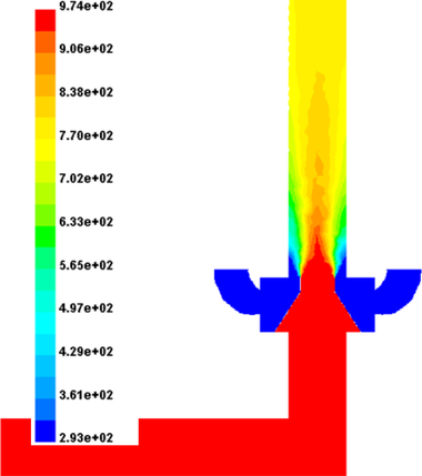

Aby nenastal prípad prehriatia stien obtoku a zvýšenia teploty spalín nad požadovanú teplotu vhodnú napr. pre technológiu odfluórovania, navrhli sme konštrukčnú úpravu obtoku (obr. č. 8), ktorá by mala v prípade potreby zabezpečiť prirodzené primiešavanie vzduchu do spalinovodu bez ventilátorov. Namodelovali sme vplyv umiestnenia konfúzora (obr. č. 9) do obtoku tak, aby sa v najužšom priereze zvýšila rýchlosť prúdenia na takú veľkosť, že statický tlak v tomto mieste bude v každom režime prevádzky obtoku nižší ako tlak barometrický [3].
Hlavným cieľom analýzy prúdenia v obtoku je konštrukčný návrh obtoku s primiešavaním vonkajšieho vzduchu zabezpečujúci
- namiešanie teploty výstupných spalín na teplotu vhodnú pre odfluórovacie zariadenie, ktoré vyžaduje vstupnú pracovnú teplotu spalín cca 150 °C až 200 °C a
- takú teplotu pri stene obtoku, aby sa oceľový obtok vplyvom vysokoteplotného namáhania neprehrial na vyššiu teplotu a nestratil pevnosť a taktiež
- dostatočné prisávanie vzduchu v každom režime prevádzky obtoku.

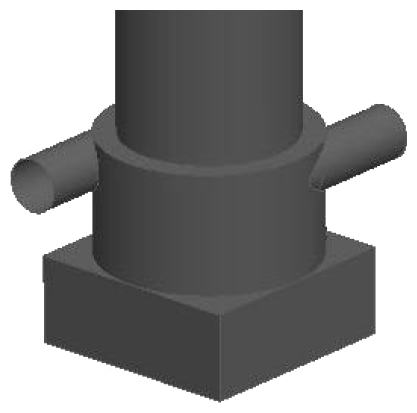

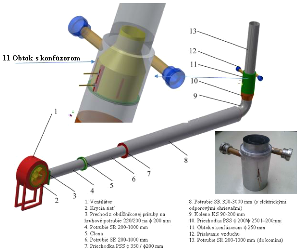

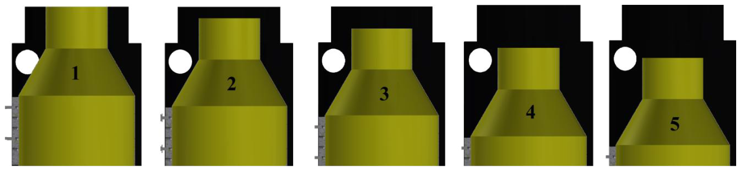

Na overenie vplyvu situovania tangenciálnych vstupov voči ústiu konfúzora na parametre zmiešaného prúdu spalín a studeného prisávaného vzduchu bol vytvorený reálny zmenšený model zariadenia obtoku (3D model reálneho zariadenia je na obr. č. 11) v mierke 1:5.

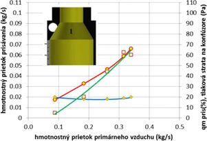

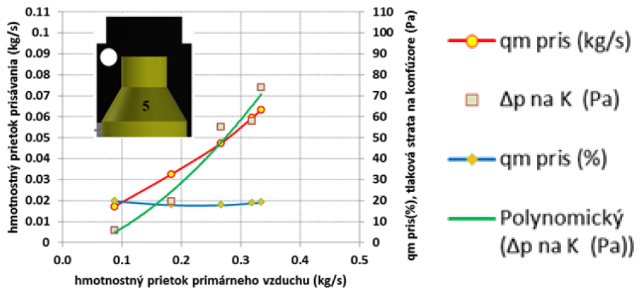

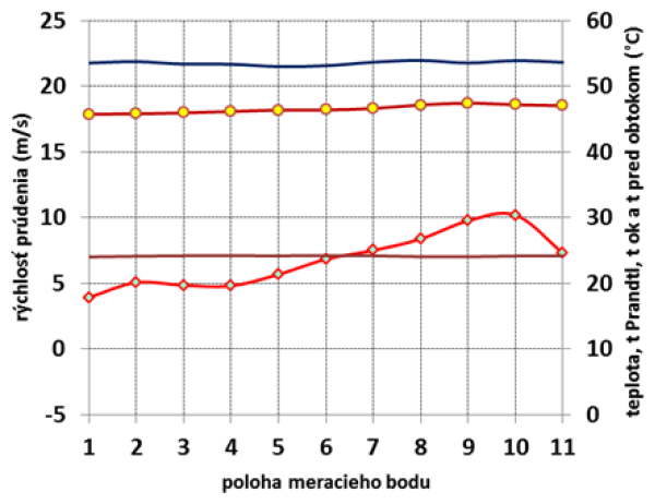

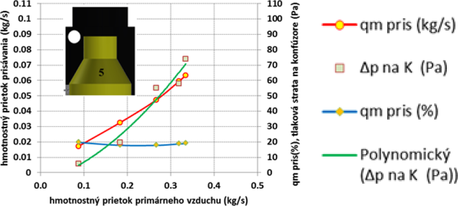

Merania boli realizované pomocou primárneho teplého a sekundárneho prisávaného studeného teplého vzduchu. Na meranie rýchlosti sekundárneho prisávaného vzduchu bol použitý vrtuľkový anemometer. Merania sa mohli realizovať aj s modelom studeným, pretože vyhrievanie vzduchu na teplotu 100 °C a viac si vyžaduje príkony rádovo desiatky kW aj pri tomto zmenšenom modeli, teda je značne energeticky náročné. Existujúca elektrická prípojka a vlastnosti regulačného transformátora nám nedovolili zvýšiť príkon ohrevu primárneho vzduchu na hodnotu vyššiu ako 5 kW. Spiro potrubie SR 350-3000 simulovalo podpecný kanál, v ktorom prúdia horúce spaliny. V našom prípade bol vzduch ohrievaný odporovými vyhrievacími telesami, ktoré boli uložené v spiro potrubí.

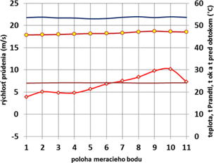

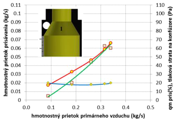

Obr. 13 a), b) Závislosti prietoku prisávaného vzduchu na prietoku spalín cez kuželový konfúzor pri rôznej polohe vstupov sekundárneho vzduchu voči ústiu konfúzora (1 a 5)
Obr. 14 a), b) Teplotný a rýchlostný profil 700 mm (3,5D) nad konfúzorom pri rôznej polohe vstupov sekundárneho vzduchu voči ústiu konfúzora (1 a 5)
Experimenty vykonané so studeným primárnym vzduchom slúžili na porovnanie získaných výsledkov s teplým modelom.

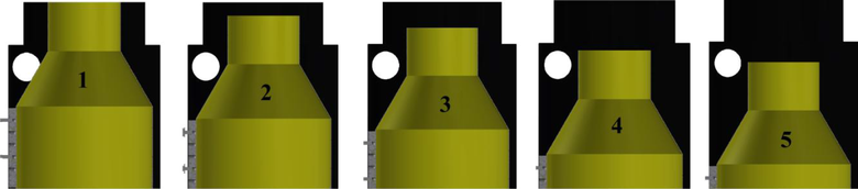

Z grafov uvedených na obr. č. 13 a), b) a na obr. č. 14 a), b) vyplýva, že primiešavanie vzduchu je dostačujúce pre všetky polohy ústia konfúzora (obr. č. 12). Na modeli bolo dosiahnuté po celom priereze cca 500 mm nad vyústením konfúzora zníženie teploty približne o 15 % voči teplote teplého prúdu. Z meraní na modeli vyplýva, že navrhnuté zariadenie principiálne spĺňa účel, pre ktorý bolo skonštruované, a zabezpečuje požiadavky kladené na toto zariadenie. Chráni stenu prisávaním vonkajšieho chladného vzduchu a zabezpečuje miešanie vzduchu na potrebné teploty. Žiadaná teplota zmesi spalín a prisávaného studeného vzduchu sa dá dosiahnuť osadením regulačných klapiek na tangenciálne vstupy sekundárneho prisávaného vzduchu.

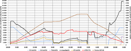

Skúsenosti s využitím systémov na spätné získavanie tepla ukázali, že obtok výmenníkov tepla si vyžaduje najmä pri nestacionárnej prevádzke (komorové pece) podrobnú analýzu všetkých prevádzkových stavov, ktoré sa výrazne líšia teplotou a prietokom a aj zložením spalín. Riadiaci systém klapiek na obtoku musí zabezpečiť nielen bezpečnosť konštrukcie oktoku, ale aj vhodné teplotné parametre spalín na výstupe z obtoku pre ich ďalšiu úpravu.
