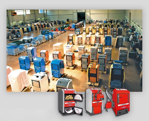

Automatické kotle na pelety ATMOS – vysoce účinné a přitom ekologicky šetrné
Kombinovaný kotel na dřevo a pelety – detail
Speciální automatické kotle na pelety ATMOS jsou konstruovány k dosažení vysoké účinnosti 85 až 92 % a ekologicky šetrného spalování podle normy CSN EN 303-5 třetí a vyšší třídy. U speciálních kotlů řady DxxP je možné hořák na pelety zabudovat z levé nebo z pravé strany podle situace v kotelně. Kotle jsou vybaveny velkým popelníkem, který postačí vybírat jednou za 14 dní až jednou za měsíc. Pro zvýšení komfortu zákazníka lze vybavit kotel automatickým odpopelněním s přídavným popelníkem 28, 68 anebo 135 l. Tyto kotle se vyrábějí v provedení čistě na pelety (D14P, D21P a D25P) nebo v provedení, kde je možné v případě nouze topit i kusovým dřevem (D15P, D2OP, D3OP a D45P).
Pokud chcete topit peletami a plnohodnotně kusovým dřevem, je ideální vybírat automatické kotle z řad DC15EP, DC18SP, DC25SP a DC32SP, které umožňují zplynování dřeva a spalování pelet bez nutnosti jakýchkoliv úprav kotle při přechodu z jednoho paliva na druhé. Kombinované kotle na pelety a kusové dřevo jsou konstruovány jako tříkomorové, kde vrchní dvě komory slouží pro spalování dřeva na principu zplynování a třetí, spodní komora pro spalování pelet. Kotle umožňují automatické spuštění hořáku na pelety po dohoření dřeva.
