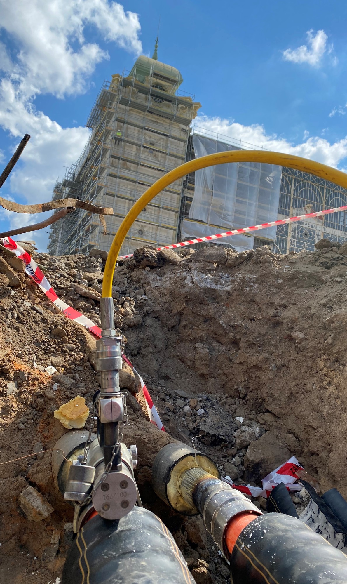

V současné době probíhají renovační práce na zachovalé části Průmyslového paláce a připravuje se přestavba  vyhořelé části. Vzhledem k okolnímu terénu je nutné před zahájením stavebních prací vybudovat dočasnou přístupovou cestu pro stavební stroje. Přes příjezdovou cestu však vedl ocelový teplovod, který musel být demontován a znovu nainstalován pod úroveň okolního terénu. Ohebné předizolované potrubí NRG FibreFlex Pro d90 o délce 2 × 65 m, které bylo dodáno na stavbu, tomuto účelu dokonale posloužilo. Po jeho instalaci bylo možné přípojku vybudovat bez jakýchkoli komplikací a bez nutnosti použití kolen a spojů. Samotnou instalaci přípojky prováděli čtyři lidé a trvala necelé 3 hodiny.
