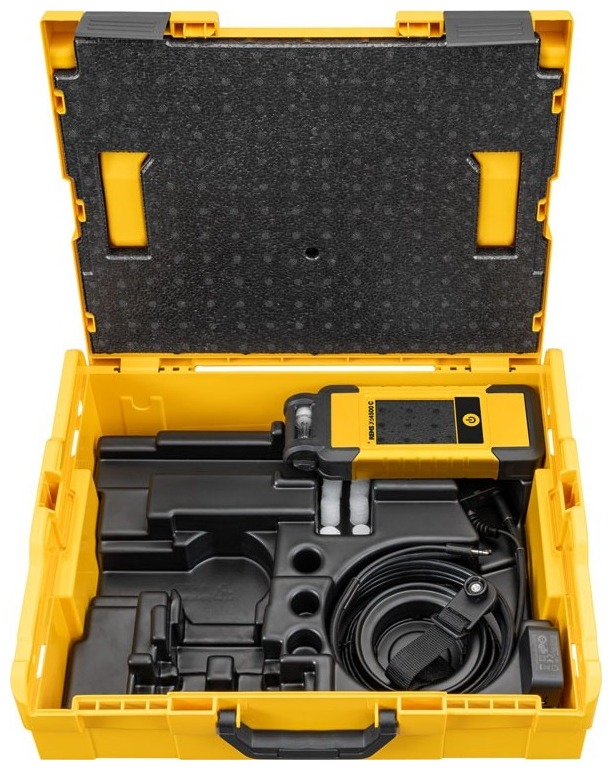

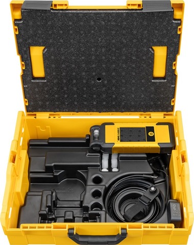

REMS FG4500 C – hospodárný přístroj pro měření spalin pro servis a údržbu
Univerzální, kompaktní, praktický, elektronický měřicí přístroj s funkcí Connected přes Bluetooth nebo USB. Pro měření spalin podle EN 50379 část 1 a 3 a k tlakovým zkouškám stlačeným vzduchem/ inertním plynem nebo vodou. Pro akumulátorový a síťový provoz.
REMS FG4500 C – pro měření spalin při servisních a údržbových pracích na všech běžných spalovacích zařízeních, jako jsou např. kotle na plyn, topný olej a pelety.
  • Kompaktní, praktický, obzvláště lehký, pro ovládání jednou rukou. Měřicí přístroj jen 425 g.
  • Interní plynové senzory O2, CO a interní tlakový senzor ≤ 150 hPa/mbar.
  • Patrona pro úpravu plynu z plastu odolného proti nárazům a úderům, pevně integrovaná v krytu a tím chráněná před nárazy.
  • Zadávací a řídící jednotka s 3,5" barevným dotykovým displejem.
  • Lehká, praktická spalinová sonda se snímačem teploty, trubka sondy Ø 6 mm, 240 mm dlouhá. Hadice sondy s vedením sondy, 1,5 m dlouhá, velmi flexibilní.
  • Výsledky měřicích a zkušebních programů jsou ukládány a mohou být pro dokumentaci tisknuty, ukládány nebo rozesílány.
  • Funkce Connected přes Bluetooth s REMS mCon App a přes USB s REMS PC-Software PC200P.
