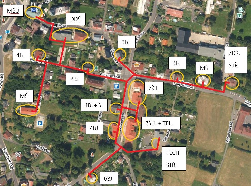

Z hlediska nejefektivnějšího propojení objektů byly posouzeny tři velikosti sítí CZT. Do úvahy byly zahrnuty i možnosti budoucího rozšiřování sítě.
Tabulka 1: Varianty velikosti sítě CZT
NázevPočet objektůPřibližná délka [m]Roční potřeba tepla [GJ]
CZT-M161 3505 301
CZT-B129003 905
CZT-A74202 256
Obrázek 1: Síť CZT-M

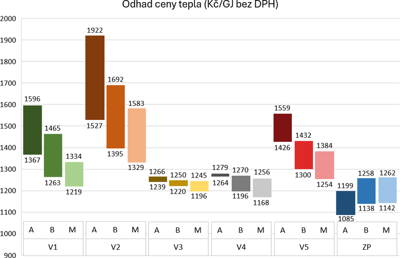

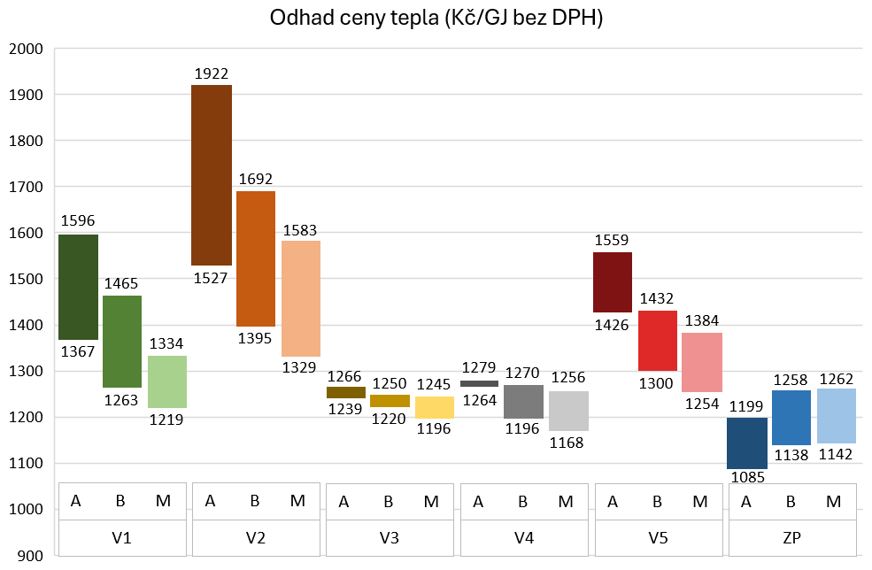

Odhadované ceny tepla
Na základě takto vytvořených modelů a odhadnutých investic byl proveden odhad budoucích cen tepla pro horizont 15 let. V ceně tepla byly kalkulovány náklady na investici a provoz, zohledněno financování a odpisy. Výsledné ceny tepla jsou uvedeny v následujícím grafu a neobsahují daň z přidané hodnoty.
Graf 1: Odhad ceny tepla
Ve všech porovnávaných případech se jedná o komparativně relativně vysoké ceny tepla ve srovnání s referenčním systémem CZT, který využívá zdroj čistě na zemní plyn (ZP).
Zároveň byla uvažována i druhá referenční mez, a to pro decentralizovaný zdroj na ZP. Tato cena v době zpracování projektu vycházela na úrovni 1 000 Kč/GJ bez DPH a jednalo o cenu za teplo, u které už lze uvažovat o odpojení ze sítě CZT.
