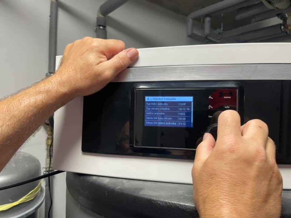

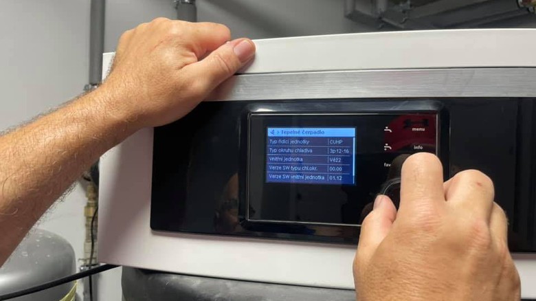

Zákazník se na mě obrátil s požadavkem na opravu tepelného čerpadla, u kterého byla servisním technikem „topenářem“ diagnostikována závada.
Ilustrační obrázek: Kontrola a servis tepelného čerpadla. Zdroj: Mistr Chlaďař
Šlo o vadný elektromotor kompresoru u chladivového okruhu. Tepelné čerpadlo bylo změnou parametrů přenastaveno do náhradního provozu a byl aktivován integrovaný 9kW elektrokotel. Následně došlo k zajištění náhradních dílů, stanovení časové náročnosti opravy a byla sestavena cenová kalkulace, která byla předložena zákazníkovi ke schválení. Po odsouhlasení ceny a termínu bylo následně přistoupeno k vlastní opravě. Vzhledem k tomu, že se jednalo o závadu elektromotoru, kdy byl měřením potvrzen zkrat na kostru u všech cívek elektromotoru kompresoru, a při obhlídce vnitřní části tepelného čerpadla jsem nabyl dojmu, že s největší pravděpodobností bude u zařízení částečný únik chladiva. Tento mohl způsobit provoz kompresoru s vysokou teplotou výtlaku a nižší odpařovací teplotou. Jako první krok opravy jsem zvolil analýzu chladiva.

Provozní zkouška potvrdila, že výkon tepelného čerpadla odpovídá štítku zařízení, příkon nového elektromotoru kompresoru odpovídá údajům, které uvádí výrobce. Teploty a tlaky chladiva jsou na úrovni odpovídající mé představě o správném fungování tepelného čerpadla země–voda. Natopení zásobníku TUV na požadovanou teplotu 55 °C proběhlo z 21 °C za cca hodinu a půl. Jakmile kompresor vypnul z důvodu splnění požadavku, provedl jsem zkoušku přepnutím na topný okruh. Po natopení AKU zásobníku jsem konstatoval, je hotovo, oprava proběhla úspěšně.
