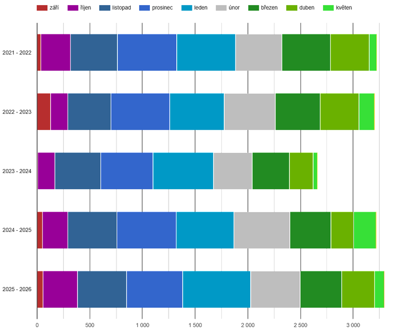

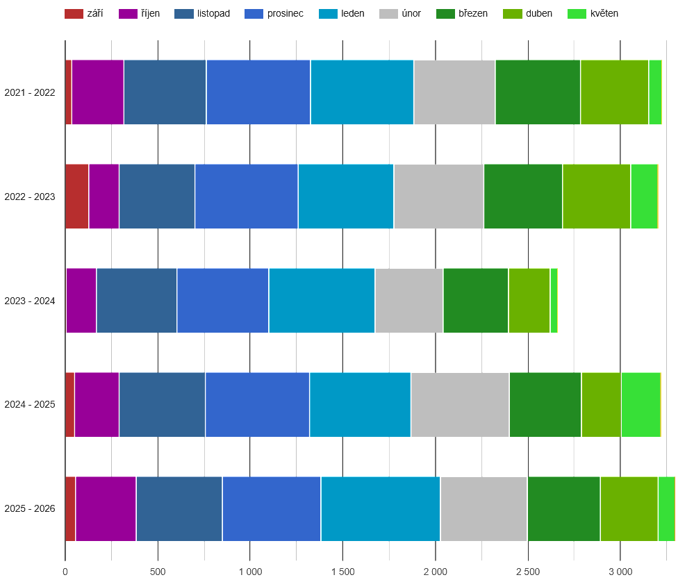

Z pohledu uživatele bytu, respektive jeho nákladů na vytápění, pokud je v bytě udržován stabilní tepelný komfort, nemá začátek a konec topné sezóny zásadní význam. Náklady ovlivňují konkrétní klimatické poměry v dané oblasti a meziročně se mění i v řádu více než o 10 %. Základní „Meziroční porovnání otopných období“ za přechozích 5 let si lze pro konkrétní lokalitu udělat s využitím pomůcky na portále TZB-info (Výpočet – Meziroční porovnání otopných období).
Obr. Příklad závislosti topné sezóny, respektive nároků na vytápění, na klimatických podmínkách pro Skuteč (457 m n. m.). V sezóně 2023–2024 byl požadavek na vytápění v září a květnu mnohem menší než v ostatních zobrazených sezónách. (Zdroj: TZB-info)
