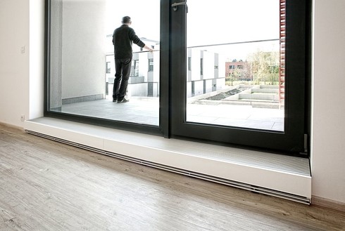

FOX STEP – topný schod u francouzských oken
Topné schody (topné stupínky) jsou moderní teplovodní konvektorová topidla ideální pro použití před prosklené plochy, francouzská okna, pod balkónové dveře. Nabízí perfektní řešení v případě repasí balkónů, kdy se zvedá kvůli hydroizolaci úroveň podlahy.
Topný schod FOX STEP u francouzských oken
Při nízkém parapetu oken je totiž mnohem výhodnější použít topný schod než podlahový konvektor. Při srovnatelné velikosti výměníku má topný schod až skoro dvojnásobný topný výkon – vzhledem k lepšímu proudění vzduchu.Pro topný schod nepotřebujete nutně teplovodní rozvod. Stupínkové konvektorové topidlo lze namontovat i v elektroverzi. Topné stupínky funkčně předčí vaše staré radiátory i běžné podlahové topení. Šetří prostor, jsou pochozí, přizpůsobí se na míru každému interiéru. A vypadají skvěle.
Podlahový konvektor a topný schod rozdíl v proudění a ve výkonu
Důvody proč použít stupínkový konvektor
  • DESIGN – Vzhled plně zapadne do interiéru.
  • JE POCHŮZNÝ – Na rozdíl od všech ostatních těles – po tomto otopném tělese se dá chodit.
  • VYSOKÝ TOPNÝ VÝKON – V porovnání s podlahovým konvektorem, má při stejné velikosti výměníku až dvojnásobný topný výkon.
  • HYGIENICKÝ – BEZPRAŠNÝ PROVOZ – Obsahuje unikátní měděný topný výměník FOXIS.
  • TOPIDLO VYROBENÉ NA MÍRU – Při rekonstrukcích nahrazuje starší typ otopného tělesa.
  • VOLBA TOPNÉHO MÉDIA – Může být použita teplovodní, nebo elektrická verze vnitřního topidla.
