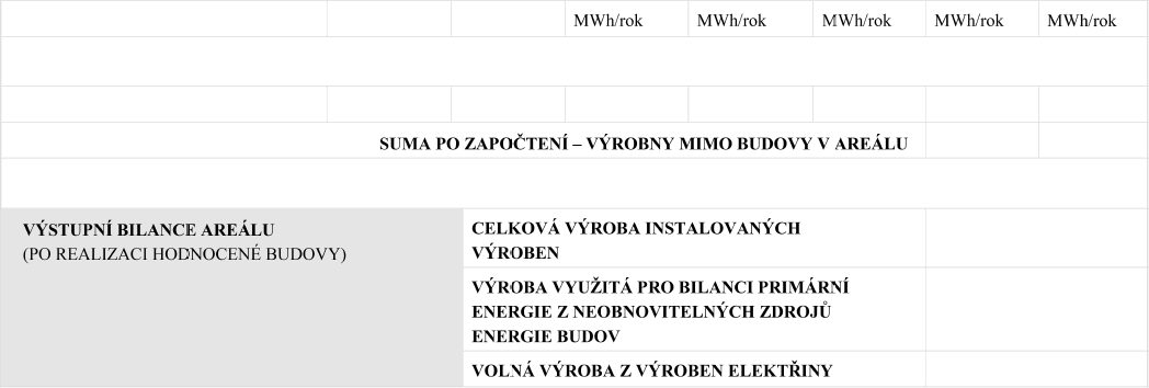

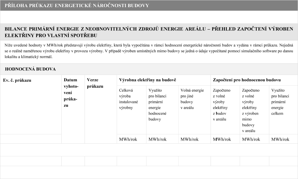

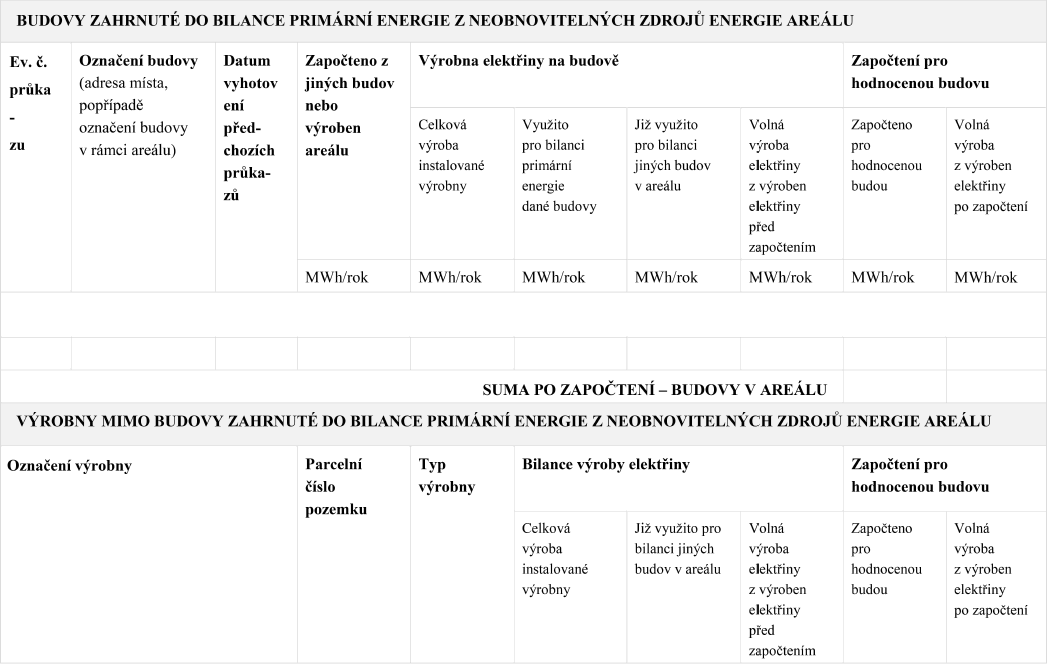

E. Výpočet energetické náročnosti budov umístěných v areálech s místní soustavou zásobování teplem a chladem
V případě, že je energie do budovy dodávána prostřednictvím místní soustavy, která není součástí distribuční soustavy nebo soustavy zásobování tepelnou energií podle energetického zákona , započítají se do celkové dodané energie ztráty při výrobě a distribuci energie v místní soustavě mimo hodnocenou budovu. Hranice místní soustavy tvoří místa připojení na distribuční soustavu nebo soustavu zásobování tepelnou energií.
Přednostně se vychází z celoročních energetických účinností místní soustavy jako celku (např. průměrná celoroční účinnost výroby tepla, chladu a elektřiny a průměrná celoroční účinnost distribuční soustavy - rozvodů mimo budovu) nebo z celkové roční spotřeby paliva zdroje mimo hodnocenou budovu a ročního odběru energie na patách připojených budov a technologických procesů soustavy. Pokud není možné tyto informace zjistit (např. na základě místního šetření nebo údajů z projektové dokumentace), může energetický specialista vyjít z vlastních výpočtů, které budou řádně podloženy.
Pokud je součástí zdroje mimo hodnocenou budovu i zařízení pro kombinovanou výrobu elektřiny a tepla, které dodává energii do více budov, zahrne se do výpočtu primární energie z neobnovitelných zdrojů energie hodnocené budovy výroba elektřiny ze zařízení pro kombinovanou výrobu elektřiny a tepla v podílu maximálně odpovídajícím výrobě tepelné energie pro tuto budovu, nebo podílem spotřeby elektřiny hodnocené budovy na celkové spotřebě elektřiny všech budov zásobovaných elektřinou ze zařízení pro kombinovanou výrobu elektřiny a tepla. Vyrobená elektrická energie ze zařízení pro kombinovanou výrobu elektřiny a tepla se zahrne maximálně do výše celkové dodané elektrické energie v hodnocené budově. Vyrobené teplo ze zařízení pro kombinovanou výrobu elektřiny a tepla se zahrne maximálně do výše celkové dodané tepelné energie v hodnocené budově. Zvolený způsob zahrnutí vyrobené elektřiny ze zařízení pro kombinovanou výrobu elektřiny a tepla se použije pro všechny zásobované budovy jednotně.
Výpočet podílu využité elektřiny a tepla pro hodnocenou budovu musí být doložen v průkazu energetické náročnosti budovy.
