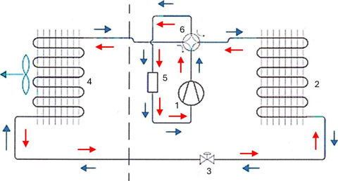

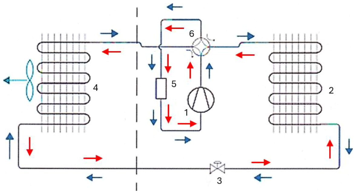

Obrácený cyklus odmrazování
Obr. 3 Metoda odmrazování v obráceném cyklu v chladivovém okruhu tepelného čerpadla. 1 – kompresor, 2 – vnitřní výměník, 3 – expanzní ventil, 4 – venkovní výměník, 5 – odlučovač kapalného chladiva, 6 – čtyřcestný přepínací ventil
Metoda reverzního cyklu odmrazování (RCD) je nejběžnější metodou, kde se pro přepínání mezi normálním režimem vytápění a odmrazování používá čtyřcestný ventil. Když cyklus pracuje v režimu odmrazování, vnitřní výměník funguje jako výparník a venkovní výměník funguje jako kondenzátor. Obr. 3 ukazuje proces odmrazování s obráceným cyklem. V tomto režimu prochází horké chladivo, které vychází z kompresoru, venkovní jednotkou. Ve venkovní jednotce chladivo kondenzuje a uvolněné teplo se využívá k rozpuštění nahromaděné námrazy v procesu odmrazování. Za venkovní jednotkou protéká chladivo přes sběrač kapalného chladiva a prochází procesem expanze v expanzním ventilu, než vstoupí do vnitřní jednotky (která nyní funguje jako výparník). Nakonec chladivo vstupuje do kompresoru a proces odmrazování pokračuje, dokud není odstraněna námraza vytvořená na venkovní výměníkové části jednotky. Tuto techniku lze použít společně s akumulací energie, nejčastěji v akumulační nádobě.
Různé výsledky výzkumů ukazují, že pro odmrazování platí, že poměr kombinovaného tepla potřebného k rozpuštění námrazy k odpaření zadržené vody a celkového množství tepla poskytnutého během odmrazování se pohybuje mezi 30 až 50 %.

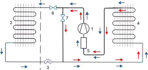

Obtok horkého plynu – zkrácený topný okruh
Obr. 4 Způsob odmrazování horkým plynem v chladivovém okruhu se zkráceným topným okruhem (HGBD). 1 – kompresor, 2 – vnitřní výměník, 3 – expanzní ventil, 4 – venkovní výměník, 5 – odlučovač kapalného chladiva, 6 – ventil na vstupu horkých par chladiva do vnitřního výměníku, 7 – ventil na vstupu horkých par chladiva do venkovního výměníku
Metoda obtoku horkého plynu je spíše známa jako vytápění a odtávání zkráceným topným okruhem, viz obr. 4. Z konstrukce okruhu je patrné, že k topení nebo odtávání je zde využito pouze příkonu do kompresoru. Doba odtávání však muže být díky této skutečnosti delší oproti odtávání reversním cyklem. Pro svou nižší výrobní cenu a jednodušší konstrukci se tento typ chladivového okruhu velice často používá v přepravním chlazení. V principu se při topném nebo odtávacím cyklu uzavře ventil 6 a otevře se ventil 7. Horké páry z výtlaku kompresoru obtékají vnitřní výměník tepla a místo toho proudí přímo do venkovního výměníku. Ohřátím trubek a lamel venkovního výměníku tepla dojde k odtání namrzlé vzdušné vlhkosti.
U cyklu HGBD je horké chladivo z výtlaku kompresoru odváděno do venkovního výměníku. Horké chladivo vstupuje do venkovního výměníku a výrazně zvyšuje jeho teplotu. Toto teplo způsobí, že námraza na spirále taje a mění se ve vodu. Hlavní rozdíl mezi HGBD a RCD je v tom, že HGBD nevyžaduje žádné přepínání zpětného ventilu (čtyřcestný ventil).
