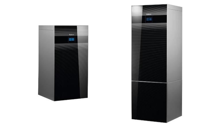

Logatherm WSW186i.2 v kompaktním provedení a věžová varianta T180 s integrovaným zásobníkem teplé vody.

Pro přizpůsobení konkrétním požadavkům projektu je zařízení dostupné ve třech provedeních:
  • základní verze Logatherm WSW186i.2,
  • varianta TP50 s 50litrovým akumulačním zásobníkem topné vody osazeným na zařízení,
  • věžová varianta T180 s integrovaným zásobníkem teplé vody o objemu 180 litrů.
Alternativně lze všechny výkonové varianty kombinovat se samostatně stojícím zásobníkem teplé vody Logalux SH. Model T180 představuje kompaktní řešení pro vytápění a přípravu teplé vody v jednom zařízení. S přibližnou výškou 1 780 mm a šířkou 600 mm je vhodný i do menších technických místností.
Chladivový okruh je řešen jako samostatně demontovatelný celek. To usnadňuje přepravu zařízení do objektu, instalaci i případné servisní úkony. Kompaktní konstrukce současně rozšiřuje možnosti použití v prostorách s omezeným místem.

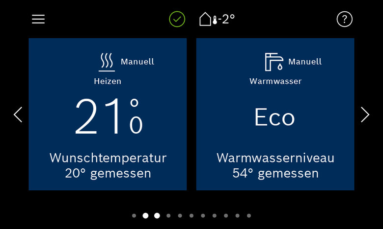

Regulační systém Logamatic EMS plus sdružuje důležité informace o topném systému. Základním ovládacím prvkem je systémová jednotka Logamatic BC400 s textovým zobrazením, grafickými nabídkami a barevným dotykovým displejem.
Intuitivní ovládání prostřednictvím systémové ovládací jednotky Logamatic BC400.

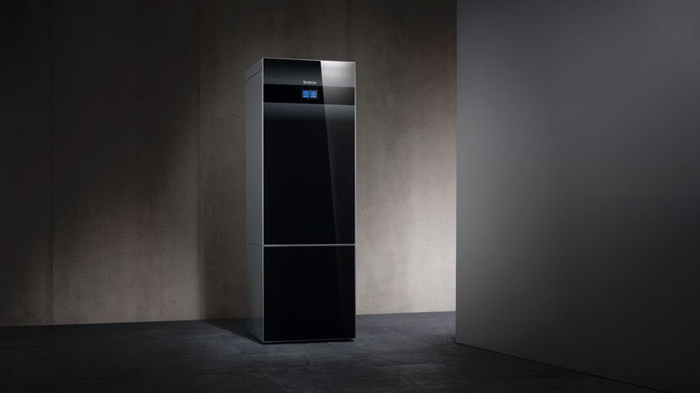

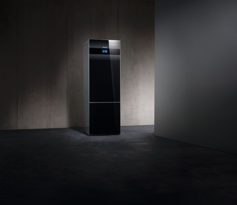

Moderní design Titanium tepelného čerpadla Logatherm WSW186i.2 v interiéru technické místnosti.
