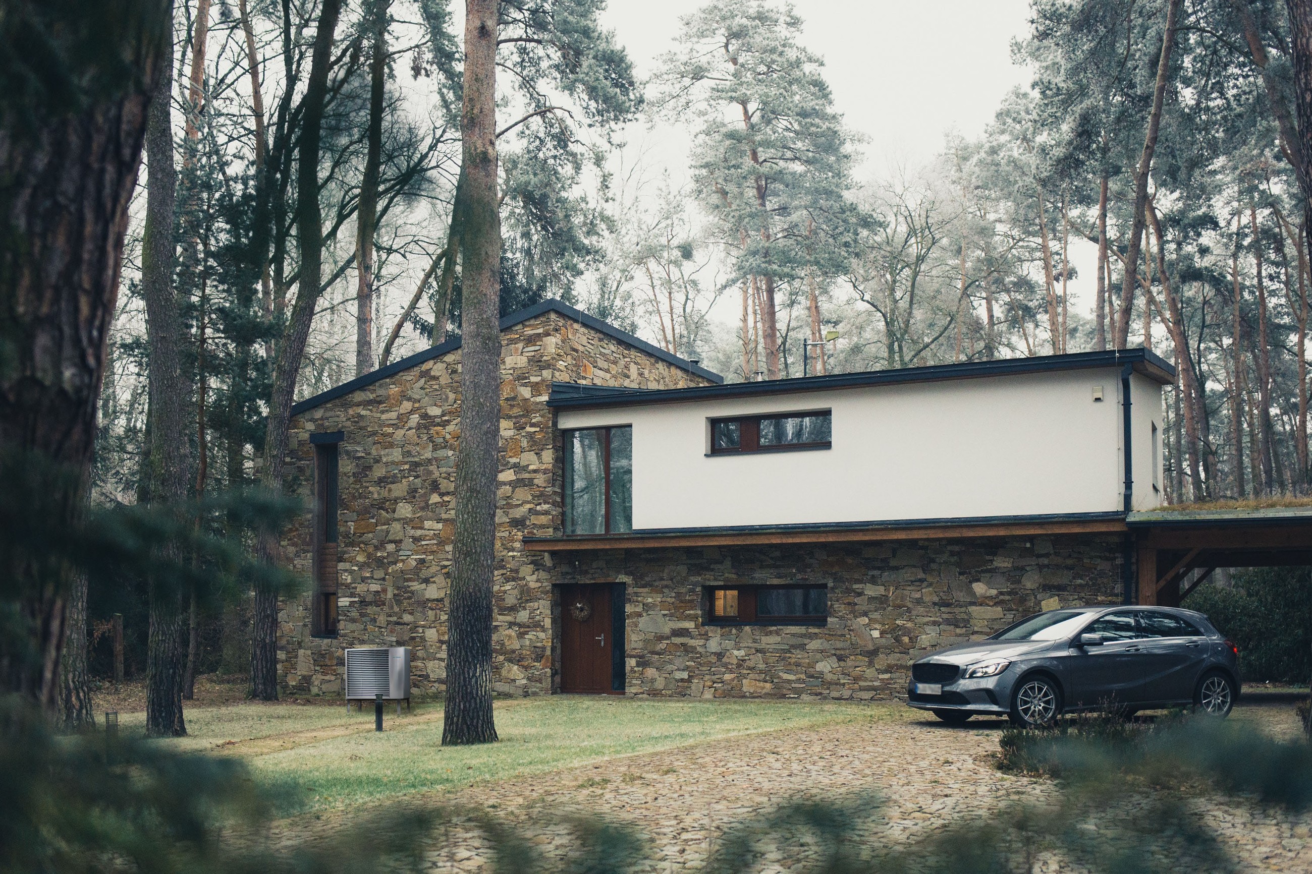

Tepelné čerpadlo ACOND
U starého domu je třeba si ověřit výkon stávajících radiátorů.
