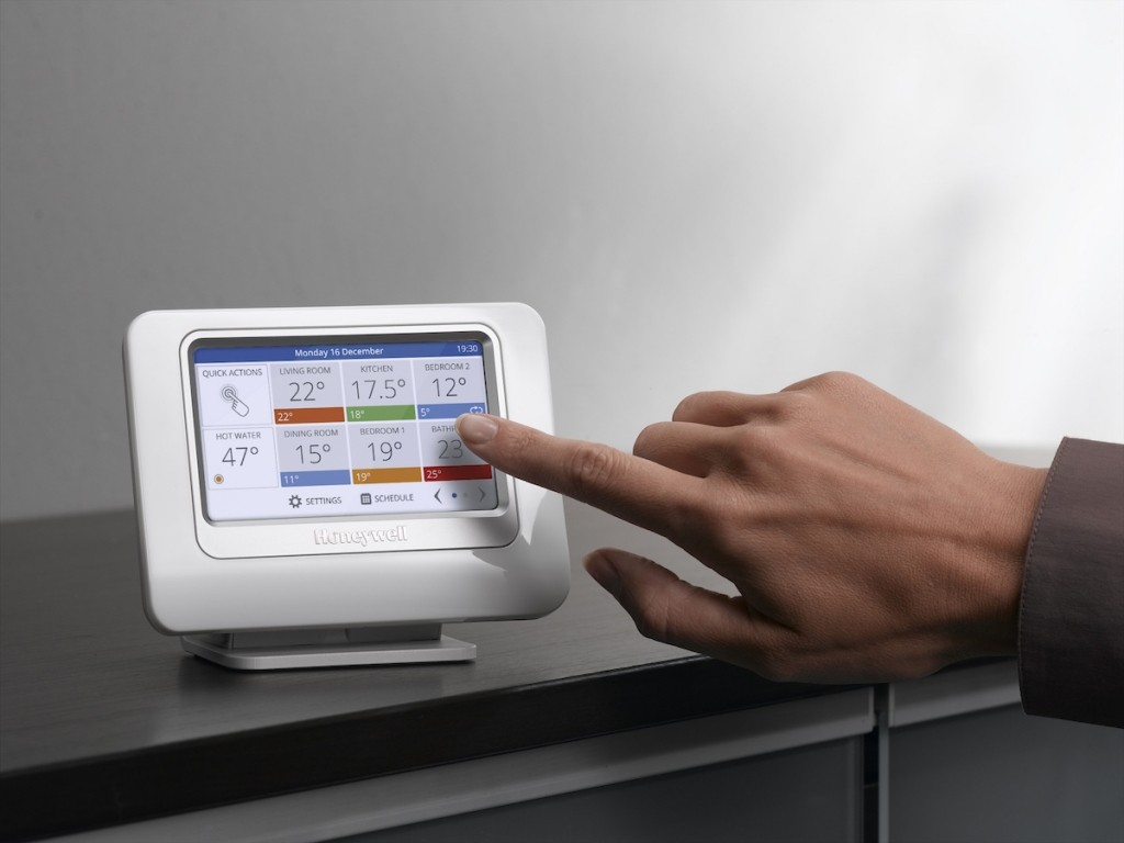

Každý typ termostatu nabízí jiné možnosti nastavení topení. Ty manuální umožňují pouze nastavení jedné konstantní teploty. U pokročilejších modelů lze naprogramovat denní i týdenní režimy vytápění pro každou místnost zvlášť. Chytré digitální termostaty ke kotli navíc disponují inteligentním softwarem, který zvolené hodnoty neustále optimalizuje na základě vašich zvyklostí a preferencí.
Mějte na paměti, že snížení teploty v domácnosti o pouhý 1 °C vám ušetří až 6 % nákladů. Výběr termostatu na topení proto nepodceňujte a zaměřte se na moderní typy, které vám přinesou nejvyšší úspory.
Nastavení termostatu podle denní doby
Každá domácnost má jiný denní a týdenní režim. Termostat ke kotli lze nastavit tak, abyste přes noc či v době vaší nepřítomnosti svůj byt či dům zbytečně nepřetápěli. V noci a když jste v práci lze teplotu snížit až o 3 °C. V případě delší nepřítomnosti stačí dům temperovat a udržovat v něm teplotu kolem 12-14 °C.
Topení se ale nedoporučuje vypínat zcela. Dům je pak velmi energeticky náročné znovu vytopit, a navíc zde mohou vznikat plísně.
Nastavení prostorového termostatu podle místnosti
Pokud váš termostat umožňuje nastavení několika teplotních zón, využijte toho. S pokojovou teplotou si vystačíte v obýváku, v koupelně a dětském pokoji. V ostatních místnostech můžete teplotu výrazně snížit. V ložnici se například pro zdravý spánek doporučuje teplota pouze kolem 16 °C.
