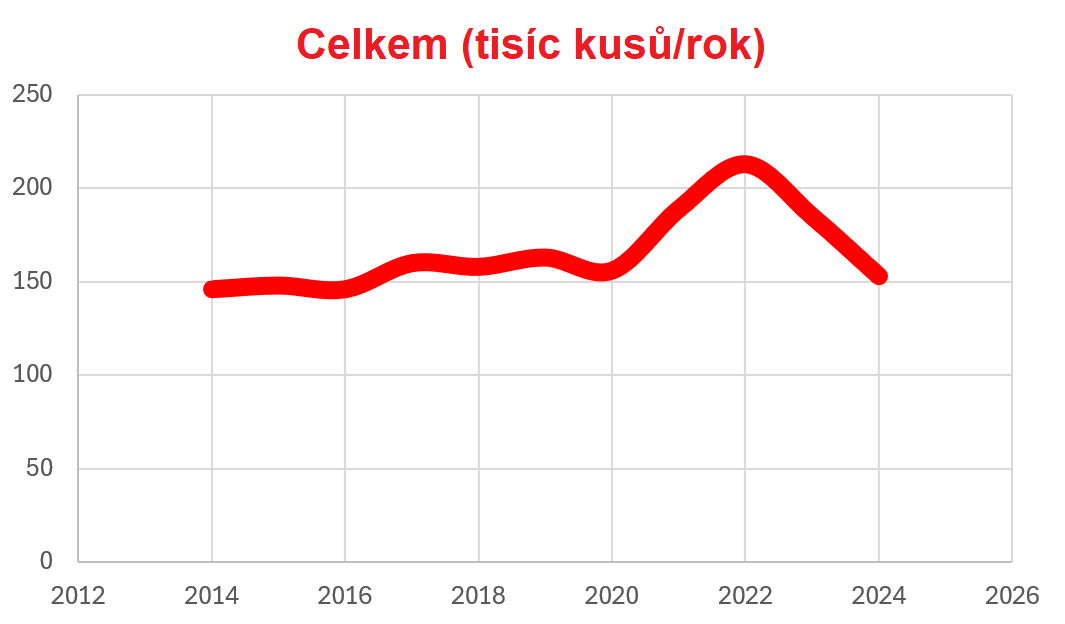

Tabulka celkových prodejů teplovodních zdrojů tepla do 50 kW v létech 2014–2024, tedy kotlů na pevná paliva, plynových kotlů, tepelných čerpadel, lokálních topidel s teplovodním výměníkem (Lok-út) a elektrokotlů

Z tabulky je zjevné, že z dlouhodobého hlediska se v průměru prodává přibližně 150 až 160 tisíc malých teplovodních zdrojů tepla ročně. Anomálie ve formě nárůstu prodejů přišla v létech 2021 až 2023, v následujícím roce 2024 byl ovšem již patrný návrat k „normálu“. Pojďme si tyto roky přiblížit trochu podrobněji.
V roce 2019 začíná naplno velká mediální kampaň upozorňující na skutečnost, že od 1. září 2022 bude zakázán provoz kotlů na pevná paliva tříd 1 a 2, kterých v roce 2019 bylo v provozu bezmála 400 tisíc. Díky této kampani se „nastartovala“ výměna nevyhovujících kotlů, která byla navíc podpořena významnými dotacemi v rámci dotačních programů Nová zelená úsporám a Kotlíkové dotace. Značný nárůst zájmu o nové zdroje tepla pocítili především výrobci plynových kotlů a tepelných čerpadel.
V roce 2020 vypukla covidová pandemie spojená s lockdownem, což významným způsobem narušilo výrobu i instalace nových zdrojů tepla. Manko ve výrobě a dodávkách z období lockdownu se začalo dohánět v roce 2021, ovšem již v polovině roku 2021 začínala energetická krize, tedy výrazné zdražení energií. Příčinu lze hledat v kombinaci několika faktorů. S oživením průmyslové výroby po pandemii přišel nárůst poptávky po energiích, ovšem současně se začala naplno projevovat reforma systému pro obchodování s emisemi EU ETS1, v důsledku čehož došlo k prudkému nárůstu cen elektřiny a plynu na energetických burzách. Tyto ceny po vypuknutí války na Ukrajině v únoru 2022 ještě výrazněji „vyskočily“. Od března 2022 se navíc začal mezi laickou veřejností šířit strach z nedostupnosti zemního plynu pro vytápění. To vše se projevilo prudkým nárůstem prodejů teplovodních zdrojů tepla do 50 kW, kdy především majitelé rodinných domů hledali alternativy k již provozovaným plynovým kotlům. V drtivé většině se nejednalo o prostou náhradu plynového kotle za nový zdroj tepla, ale spíše jeho doplnění zdrojem novým. V roce 2022 ve zkoumaném období 2014 až 2024 poprvé přesáhl celkový prodej teplovodních zdrojů tepla do 50 kW hranici 200 tisíc kusů.
V první polovině roku 2023 se masivně doháněly realizace objednávek instalací nových zdrojů tepla, které se nepodařilo realizovat v „šíleném“ roce 2022. Ovšem v druhé polovině roku 2023 již bylo patrné zvolnění, a postupný návrat k „normálu“. Z tohoto důvodu byly celkové prodeje v roce 2023 ještě nadprůměrně vysoké, 185 tisíc prodaných zdrojů.
Nicméně zejména výrobci již v průběhu roku 2023 s obavami vyhlíželi rok 2024, protože se předpokládalo, že prodeje prudce poklesnou. To se nakonec potvrdilo především u tepelných čerpadel, jejichž prodeje v letech 2022 a 2023 vzrostly na dvojnásobek roku 2021, protože v době energetické krize se masivními dotacemi podporovaná tepelná čerpadla nejčastěji volila jako doplňkový zdroj tepla pro plynové kotle. Následně, v roce 2024 se prodeje TČ propadly o víc jak 50 %, tedy v podstatě na předkrizovou úroveň.
