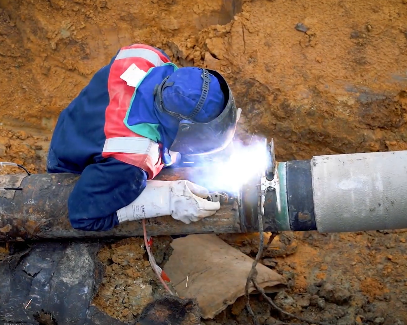

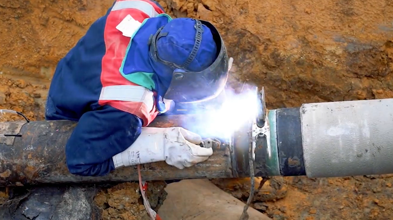

Na starý plynovod se navaří nový. Vytažení starého a současné vtažení nového zajistil nejsilnější mobilní naviják v ČR (Zdroj: GasNet)
