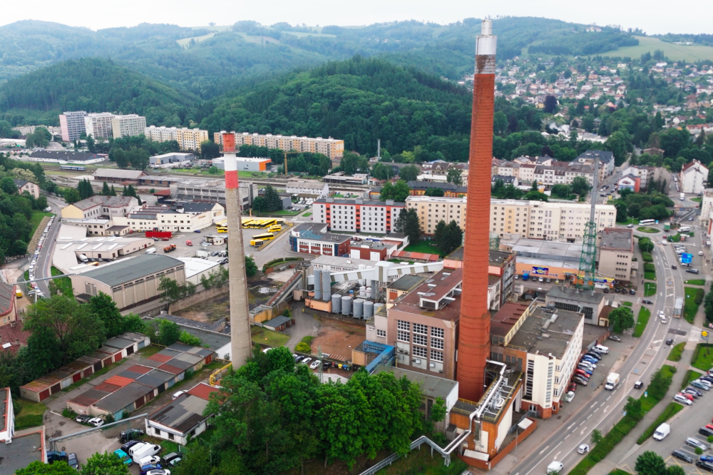

Náchodská teplárna zásobuje teplem cca 5000 domácností, přitom pomáhá udržet rovnováhu v elektrické síti

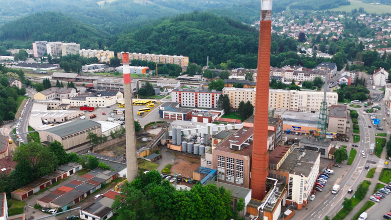

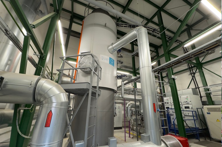

„Za rok a čtvrt ostrého provozu byl elektrokotel o výkonu 8 MWe v provozu po dobu 725 hodin. Během této doby odebral ze sítě 2 500 MWh regulační, tedy přebytečné elektrické energie a vyrobil 8 000 GJ tepla (cca 2 222 MWh), které bylo dodáno do teplárenské sítě v Náchodě. Takto vyrobené teplo ušetřilo spotřebu 240 000 metrů krychlových zemního plynu a díky tomu teplárna do ovzduší nevypustila 467 tun emisí oxidu uhličitého,“ jak informoval manažer náchodské teplárny Zdeněk Slavík z innogy Energo.
Elektrodový kotel nevyužívá k přeměně elektrické energie na tepelnou odporový topný prvek, jako je to běžné například ve varné konvici, různých elektrických bojlerech aj. Do ohřívané vody jsou ponořeny elektrody a teplo vzniká průchodem elektrického proudu přes vodu mezi elektrodami. Vzhledem ke střídavému napětí v elektrické síti při procesu nedochází k trvalému rozkladu vody (H2O) na vodík a kyslík, jako by tomu bylo při stejnosměrném napětí (to je naopak žádaný stav v elektrolyzérech na výrobu vodíku).
