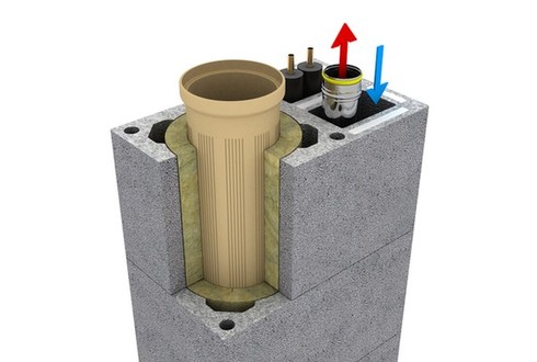

Kombigas – komínový systém pro více zdrojů vytápění
Systém Kombigas byl poprvé představen na českém trhu před několik lety. V jedné komínové tvárnici má zabudovány dvě, respektive tři šachty. V jedné se nachází keramická vložka, pro napojení plynového kotle. Ve druhé je zabudována vložka pro odvod spalin od plynového kotle. Ještě v minulém roce nabízela společnost Schiedel komín Kombigas s plastovou vložkou. Ta je letos nahrazena inovovanou komínovou vložkou z kvalitní nerezové oceli.
Třetí samostatnou šachtu je možné využít pro vedení dalších instalací, například solárních panelů. Do uvedení modelu Kombigas bylo vždy nutné pro rozdílné zdroje nainstalovat různé komíny. To znamená, že ti co se rozhodli pro plynový kotel a doplňkové vytápění například dřevem, museli mít dva komínové průduchy. Komín Kombigas řeší za cenu jednoho komína několik různorodých požadavků, a proto si za svou existenci našel celou řadu spokojených zákazníků.
