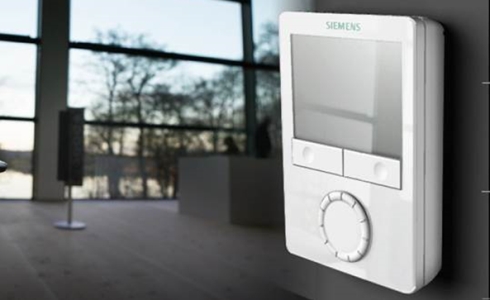

RDG160T - záloha chodu hodin
U nejrozšířenějšího regulátoru řady RDG na našem trhu typu RDG160T byla doplněna záloha chodu hodin při výpadku napájení. Tato užitečná funkce zajistí, že pokud nepřesáhne výpadek napájecího napětí dobu 48 hodin, zůstanou provozní hodiny regulátoru přesně nařízeny i po obnovení napájení.
Největší změny nastaly v poslední době ve skupině regulátorů s komunikací KNX, které nabízí pro systémy automatizace a regulace budov zvýšení energetické účinnosti a díky připojení periferních přístrojů přímo k regulátoru přináší výjimečný poměr cena-výkon.
RDG165KN - regulace prostorové teploty a vlhkosti
Regulátor s komunikací KNX přímo řídí připojené zařízení tak, aby bylo zajištěno optimální pohodlí udržováním teploty a vlhkosti v místnosti v požadovaných mezích. To přináší větší komfort pro uživatele a minimalizace rizika šíření nemocí. Udržování vlhkosti v nastavených mezích není důležité jen pro lidi, ale má vliv také na budovy a vnitřní zařízení. A co víc, díky přímému řízení DC motorů ventilátorů (stejné aplikace jako u RDG160..), tento energeticky úsporný regulátor pomáhá snižovat náklady na energie. Stejně jako RDG160KN, obsahuje nový regulátor typické aplikace pro fan-coilové jednotky, aplikace pro univerzální systémy vytápění a chlazení nebo tepelná čerpadla. Kromě toho byly vylepšeny 2-trubkové a 2-stupňové aplikace pro smíšená zařízení (například pro kombinace fan-coilových jednotek a sálavých ploch pro vytápění / chlazení (podlaha, strop, radiátor) ve stejné místnosti).
Snímání prostorové teploty a vlhkosti regulátorem RDG165KN
Obvykle jsou teplota i vlhkost v místnosti snímány čidly uvnitř regulátoru. Jedná se o nejlevnější řešení bez dalších nákladů na oddělená čidla a uvedení do provozu.
Regulátor RDG165KN může také získávat informace o teplotě a vlhkosti prostřednictvím sběrnice KNX.
Nové funkce regulátoru RDG165KN
- Regulace relativní vlhkosti
- Okenní kontakt přepne regulátor do Ochranného režimu
- Detektor přítomnosti přepne regulátor do Komfortního režimu
- Možnost načítat teplotu a vlhkost ze sběrnice KNX (LTE nebo S-mód)
- Vylepšené 2-trubkové a 2-stupňové aplikace s funkcemi "přepínání" a "ventilátor až pro 2. stupeň" pro smíšená zařízení
- Rozšířené funkce výstupních relé ke zvýšení efektivity systému, úsporu nákladů na energii a pro ovládání externího zařízení pomocí spínacího kontaktu (např. pro ovládání odvlhčovače / zvlhčovače nebo spuštění čerpadla pouze při požadavku na vytápění / chlazení)
