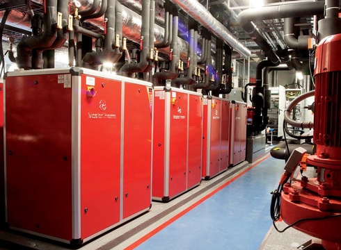

Ústav jaderné fyziky Akademie věd – realizace 2014/2015
Unikátní využití tepelných čerpadel pro zpětné získávání tepla. Tepelná čerpadla Master Therm voda-voda chladí nový urychlovač částic TR24 a získané teplo je zpětně využito pro celoroční ohřev teplé vody a vytápění budovy. Přebytečná energie je s vysokou účinností mařena pomocí suchých chladičů umístěných na střeše objektu s možností režimu volného chlazení. Součástí řešení je výroba ostré chladicí vody pro potřeby klimatizování objektu. Při odstavení cyklotronu je pomocí soustavy tepelných čerpadel a suchých chladičů budova vytápěna teplem z okolního vzduchu (vzduch–voda). Tepelná čerpadla jsou proto vybavena subcoolery (dochlazovači kapalného chladiva), které využívají ztrátové teplo chladicího okruhu pro odtávání suchých chladičů, bez jakéhokoli navýšení celkové spotřeby energie. Jde o mimořádně inovativní instalaci tepelných čerpadel voda–voda, kombinující zpětné získávání tepla, špičkové technologické chlazení a funkci vytápění objektu v režimu vzduch–voda, unikátně bez nároků na energii pro odtávání.
  • Celkový topný výkon: 856 kW (20/14 °C × 35/45 °C)
  • Celkový chladicí výkon: 688 kW (20/14 °C × 35/45 °C)
  • Typ tepelných čerpadel: vzduch–voda
  • COP: 5,09 (20/14 °C × 35/45 °C)
Superpočítačové centrum IT4 Innovations, Ostrava – realizace 2015
Systém rekuperace tepla z chladicího okruhu nového počítače „Salomon“ v budově Národního superpočítačového centra IT4 Innovations v Ostravě. Chlazení aktivních prvků jednoho z největších superpočítačů na světě je založeno na přímém chlazení vodou o teplotě 30–50 °C. Teplo z chladicího okruhu je odváděno ke kaskádě 5 tepelných čerpadel voda–voda Master Therm AQ 180.2X o celkovém topném výkonu 450 kW (W40W60). Na sekundární straně produkují tepelná čerpadla s velmi vysokou účinností vodu o teplotě až 60 °C, která slouží jak pro vytápění budovy, tak pro přípravu teplé vody. Specifický systém chlazení superpočítače teplou vodou umožňuje snížit spotřebu energie na chlazení v řádu desítek procent a zefektivňuje jak rekuperaci energie, tak využití systému volného chlazení (freecooling).
  • 5× Aqua Master 180.2X
  • Celkový topný výkon: 450,5 kW (W40W60)
  • Celkový příkon: 90,5 kW (W40W60)
  • COP: 5,0 (W40W60)
  • Roční úspora energie oproti konvenčnímu řešení: 2 200 GJ
  • Roční finanční úspora: > 1 000 000 Kč/rok
