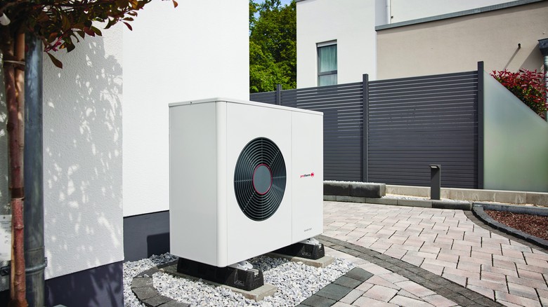

Obr. 1 Tepelné čerpadlo GeniaAir Split (pohled na venkovní jednotku)

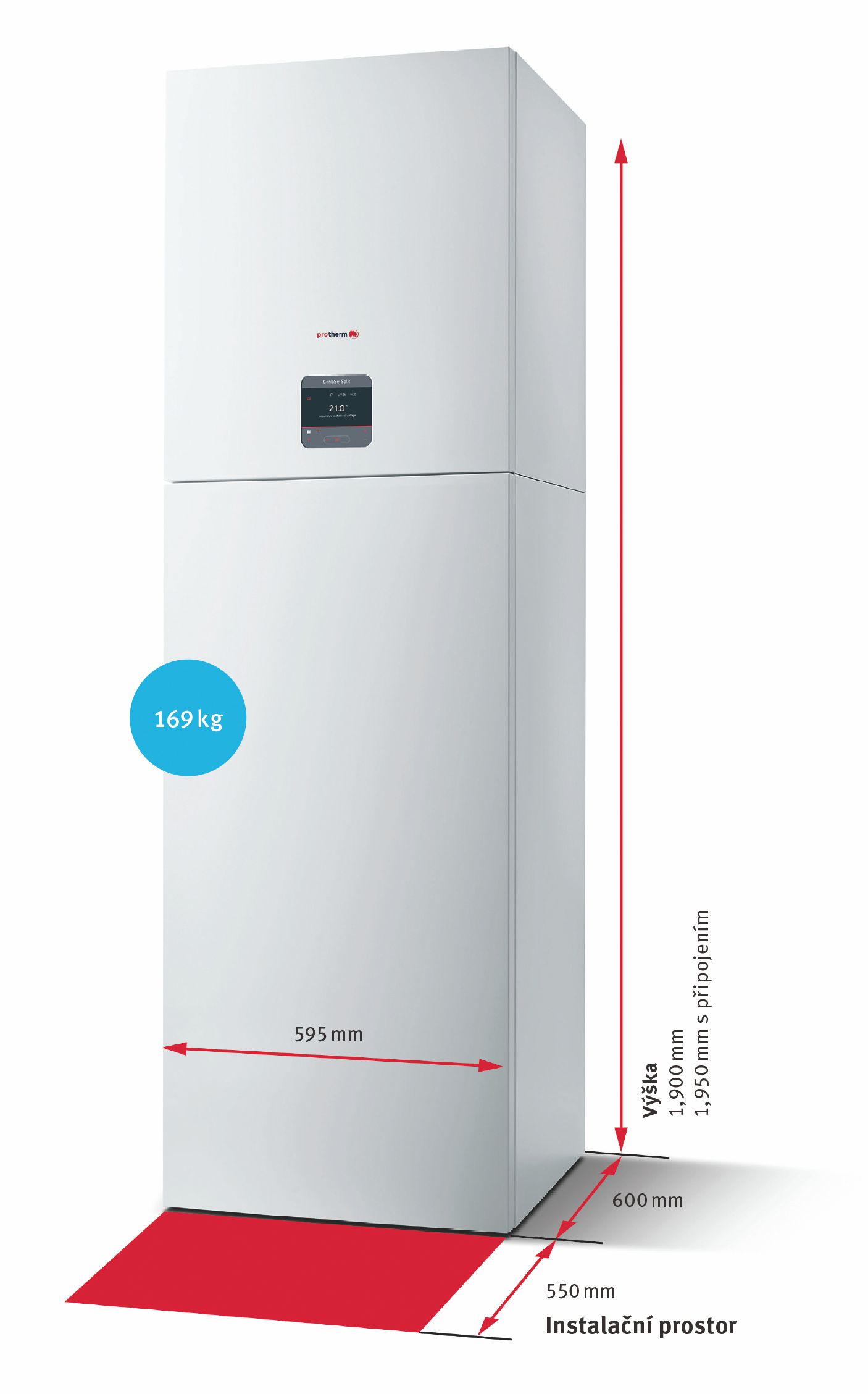

Obr. 2 Vnitřní jednotka – hydraulická věž GeniaSet včetně rozměrů

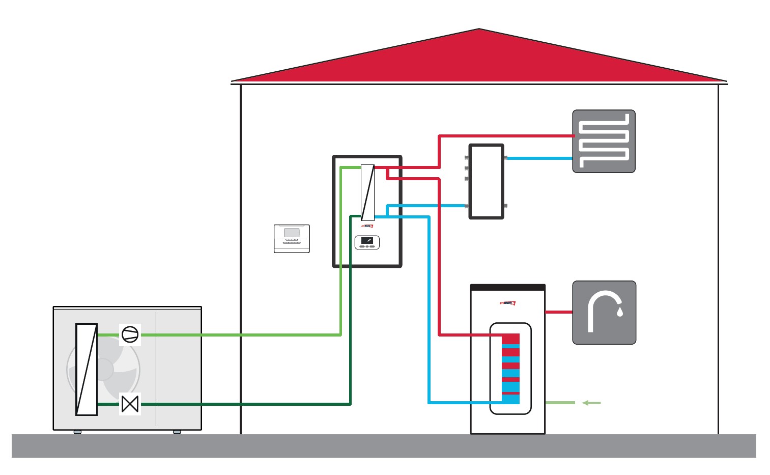

Obr. 3 Schéma hydraulického zapojení venkovní a vnitřní jednotky – hydraulické věže GeniaSet

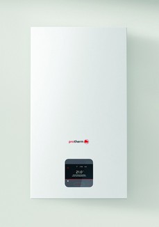

Samozřejmostí při zavedení těchto nových výrobků na český trh je široká nabídka sortimentu příslušenství. Jedním z nejdůležitějších komponentů je vnitřní jednotka, kde si zákazníci mohou vybrat ze dvou variant:
  1. Hydraulická věž uniSET (obr. 2)
    Obsahuje tyto prvky:
    • zásobník TV o objemu 188 l se zvýšenou teplosměnnou plochou
    • oběhové čerpadlo pro topný systém s dopravní výškou až 8 m
    • všechny nutné hydraulické prvky jsou snadno přístupné a umístěny ve vnitřním prostoru:
      • trojcestný přepínací ventil (pro režim topení/TV)
      • expanzní nádoba
      • magnetický filtr zajišťující čistotu v topném okruhu
    • záložní elektrický zdroj o výkonu 6 kW
    • barevný dotykový displej
    Příklad hydraulického zapojení obou jednotek – vnitřní a venkovní je uveden na obr. 3.

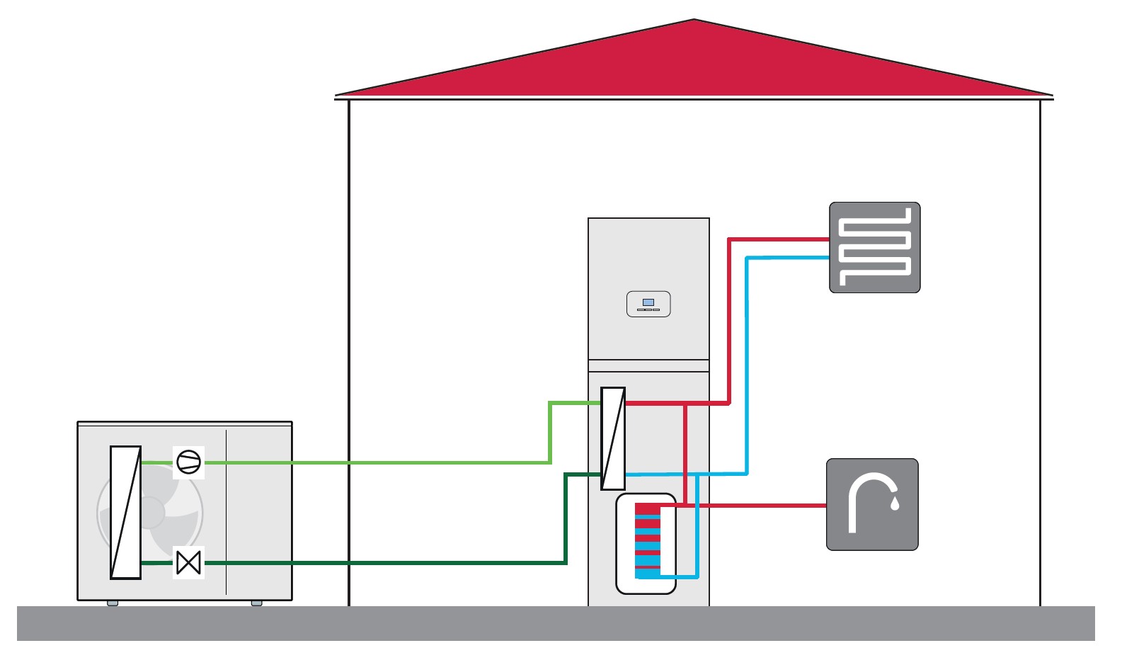

    Příklad hydraulického zapojení venkovní jednotky, vnitřního hydraulického modulu a zásobníku teplé vody je zobrazen na obr. 5

Obr. 5 Schéma hydraulického zapojení venkovní a vnitřní jednotky – hydraulický modul + externí zásobník TV

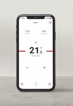

Součástí vnitřní jednotky je internetová jednotka SR 940 f MiGo Link (obr. 6) umožňující vzdálenou správu koncovým uživatelům. Při prvním uvedení tepelného čerpadla do provozu se jednoduše připojí tato internetová brána včetně ekvitermní regulace SRC 720 (R) MiPro Sense do elektroniky tepelného čerpadla. Uživatel má pomocí mobilní aplikace MiGo Link (obr. 7) možnost dálkového ovládání včetně různého nastavení parametrů vytápění a přípravy teplé vody. Mobilní aplikace však nabízí širokou řadu různých funkcí, jen pro zajímavost uvádím ty nejdůležitější:
  • nastavení topných režimů
  • změna časových oken pro vytápění a přípravu TV
  • zobrazení spotřeb energií

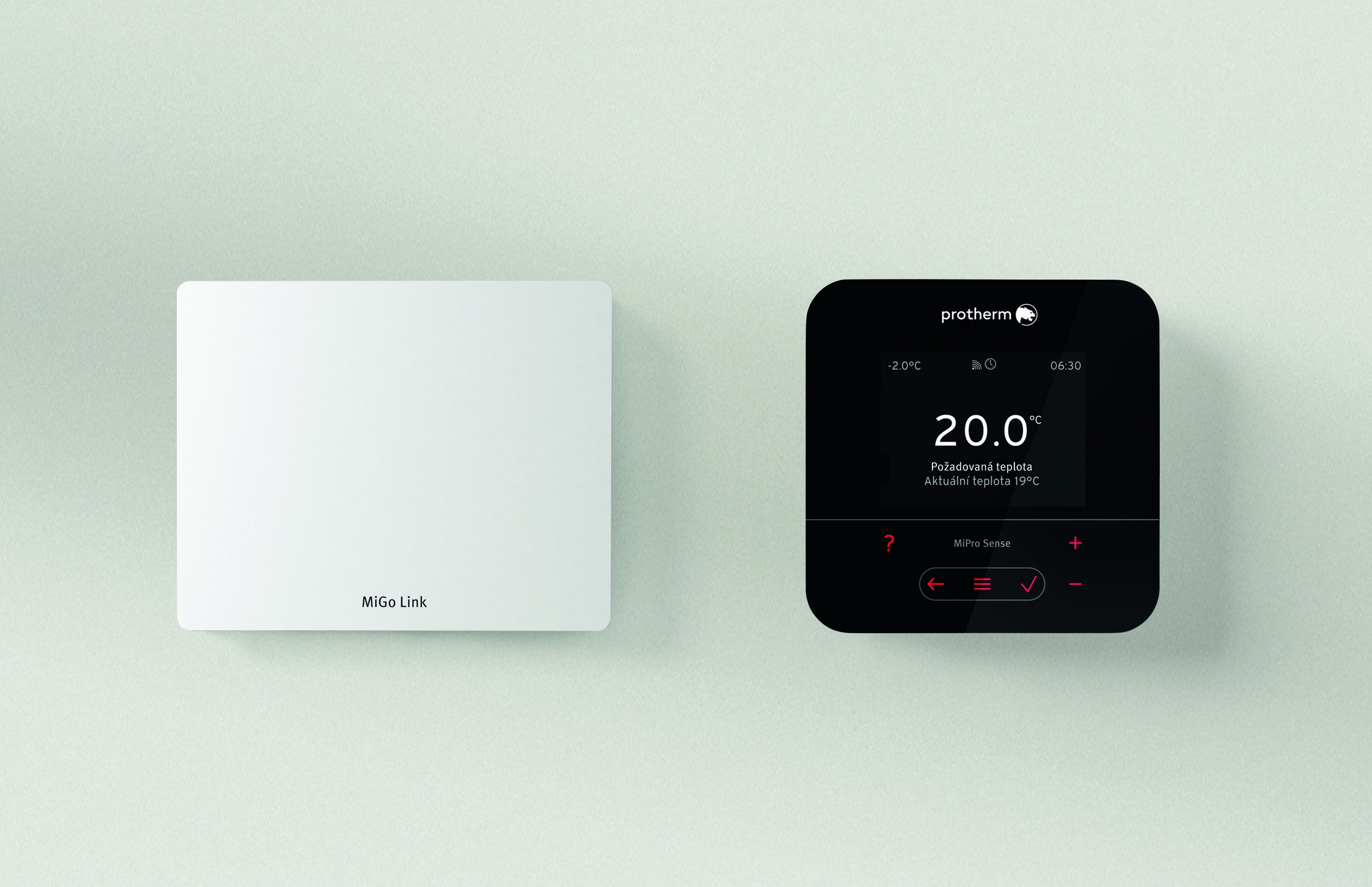

Obr. 6 Internetová jednotka Migo Link (vlevo) a regulátor MiPro Sense

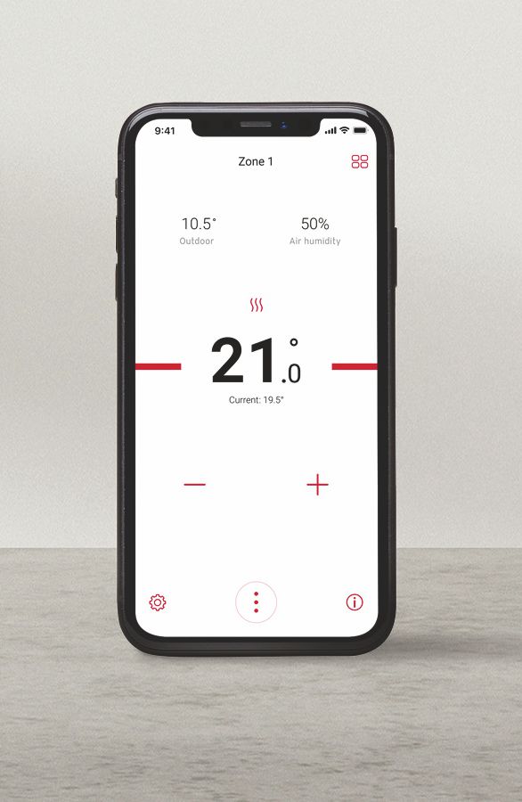

Obr. 7. Mobilní aplikace MiGo Link – úvodní obrazovka
