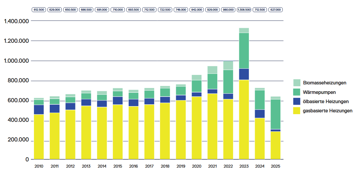

Například ve výroční zprávě německého spolku BDH za rok 2025 se uvádí, že prodeje zdrojů tepla v Německu klesly v roce 2025 na nejnižší úroveň za 15 let. Podle zprávy výrobci v roce 2025 prodali přibližně 627 000 systémů, a to je o dalších 12 procent méně než, v již tak slabém předchozím roce 2024.
Obr. 1 Vývoj prodejů zdrojů tepla v Německu v letech 2010 až 2025. (Zdroj: BDH)
Tmavší zelenou je v obr. 1 vyznačen podíl tepelných čerpadel (Wärmepumpen) a je zřejmé, že jejich prodej v roce 2025 (cca 299 000 kusů) se oproti předchozímu roku 2024 naopak zvýšil o 55 % a přiblížil se tak prodejům v rekordním roce 2023. To by měla být pro dodavatele tepelných čerpadel v Německu příznivá zpráva.
