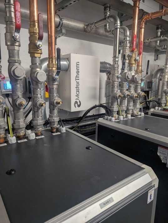

Pokud uvažujeme běžnou instalaci v technické místnosti rodinného domu, která nesplňuje požadavky na strojovnu, norma připouští několik řešení.
Teoreticky je možné se spolehnout na dostatečný objem místnosti, který zajistí, že při úniku nedojde k překročení LFL. V praxi je ale tato varianta většinou nerealizovatelná, protože propan se hromadí u podlahy a potřebné podlahové plochy místností ve vztahu ke hmotnosti chladiva vycházejí velmi vysoké.
Proto se využívají technická opatření:
  • provětrávaný kryt, který pomocí ventilace zajišťuje promíchání vzduchu pod krytem a v místnosti a zabraňuje hromadění chladiva u podlahy, aby se koncentrace propanu nadměrně nezvýšila. Použití tohoto opatření je možné, pokud je objem místnosti dostatečný;
  • nebo odvětrávaný kryt, kdy je chladivo při úniku aktivně odváděno mimo objekt.
Obě řešení jsou vždy napojena na detektor úniku chladiva, který při zachycení úniku automaticky spustí ventilaci a odstaví zařízení z provozu.
Obr. Příklad instalovaného odsávacího zařízení (Zdroj: Master Therm tepelná čerpadla)

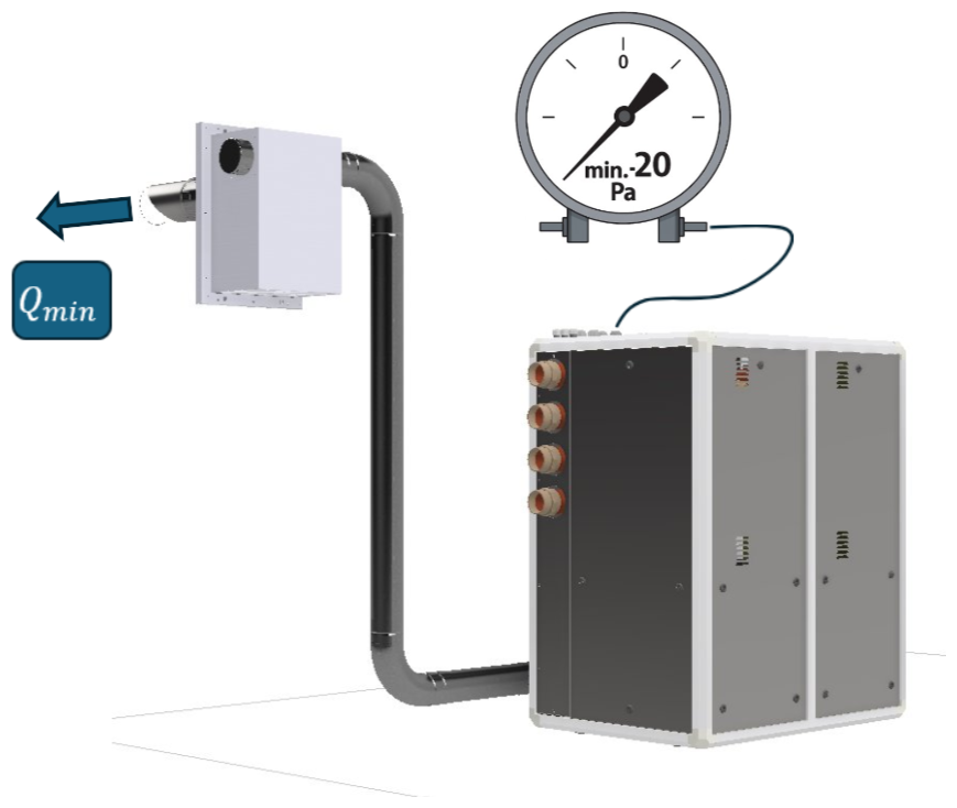

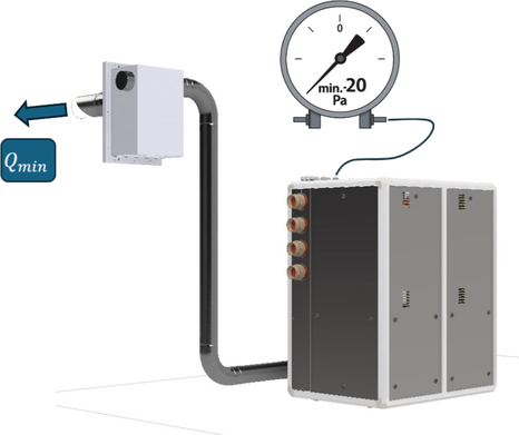

Jak se řeší takový odvětrávací systém. Individuálně nebo je součástí dodávky TČ?
Jana Vorožcova:
Odvětrávací zařízení, které dodáváme k našim tepelným čerpadlům, je součástí dodávky. Jedná se o těsné zařízení instalované na stěně technické místnosti, s přímým prostupem do venkovního prostoru o průměru max.120 mm. Jednotka je s odvětrávacím zařízením propojena potrubím o světlosti max.100 mm, což odpovídá zařízením s náplní kolem 1 kg chladiva.
Dimenzování systému je klíčové. Potrubí i ventilátor musí zajistit, že i po započtení tlakových ztrát vznikne uvnitř jednotky podtlak minimálně −20 Pa oproti okolí. Současně musí být na výstupu dosažen dostatečný průtok vzduchu, který je dán nejen množstvím chladiva, ale i konstrukcí krytu a jeho tlakovou ztrátou.
U našich zařízení se jedná o průtok minimálně 80 m³/h, což zajišťuje, že případně uniklé chladivo je spolehlivě odsáváno a nedostává se ani do prostoru jednotky, ani do technické místnosti, ale je bezpečně odvedeno mimo objekt.
