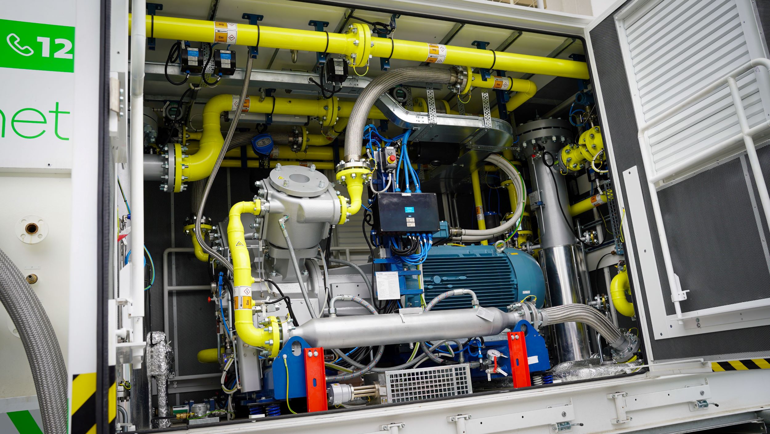

Kompresor je nejmodernějším zařízením svého druhu. Představuje propracovaný systém vybavený počítačovou řídicí jednotkou včetně přesného měření množství přečerpaného plynu. To zaručuje jeho bezpečný a spolehlivý provoz.

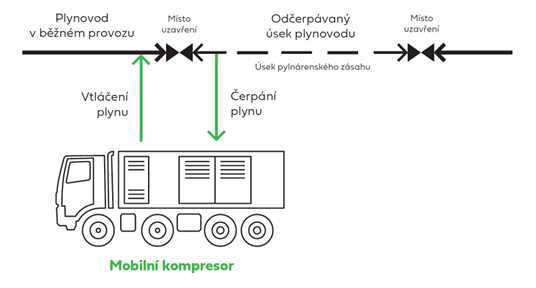

Samotný princip fungování kompresoru je jednoduchý: Nejprve vysaje plyn z odstaveného úseku plynovodu, následně plyn stlačí, a nakonec vtlačí do jiného úseku plynárenské distribuční soustavy. Takto minimalizuje vypouštění skleníkových plynů do atmosféry.

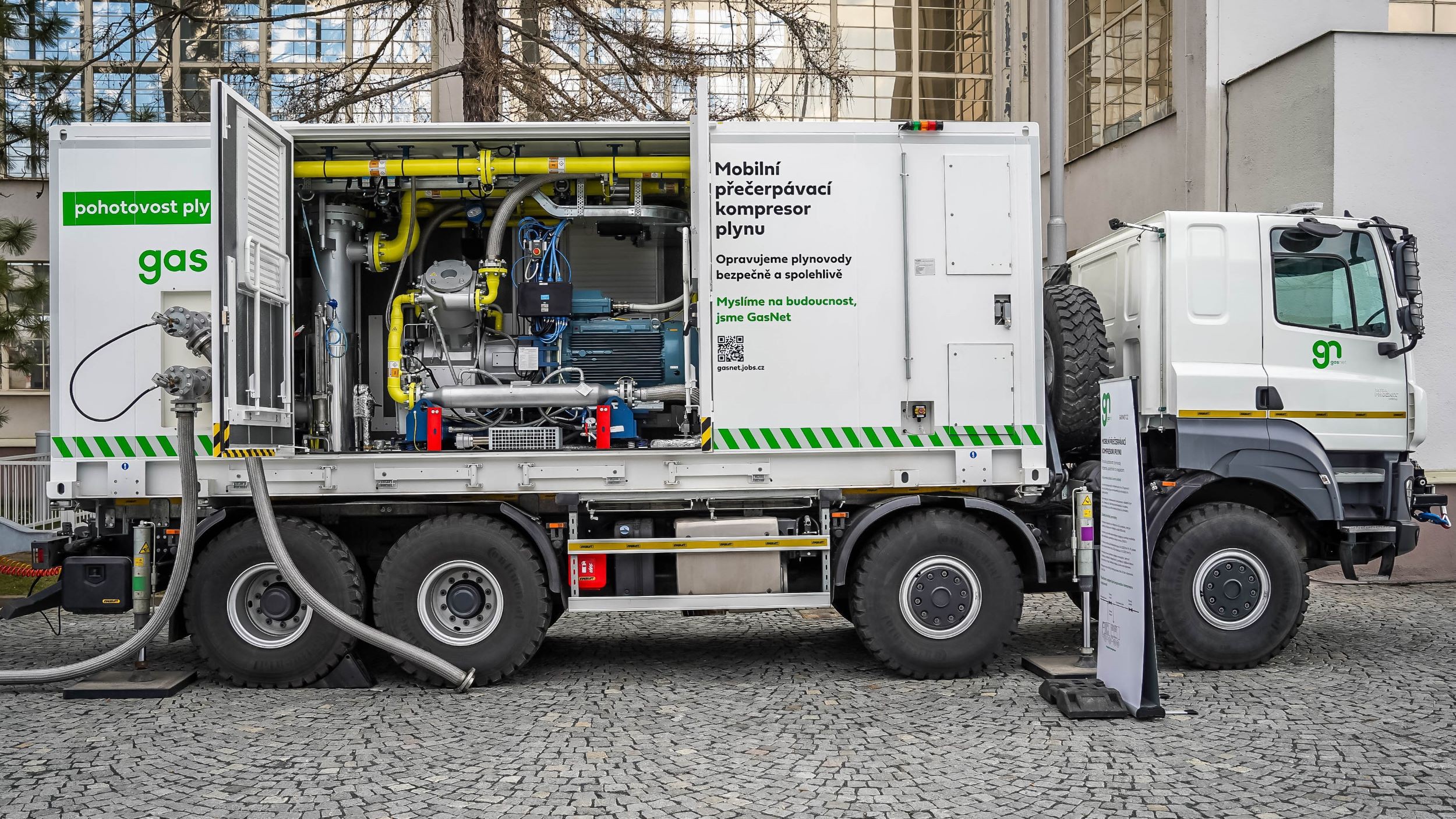

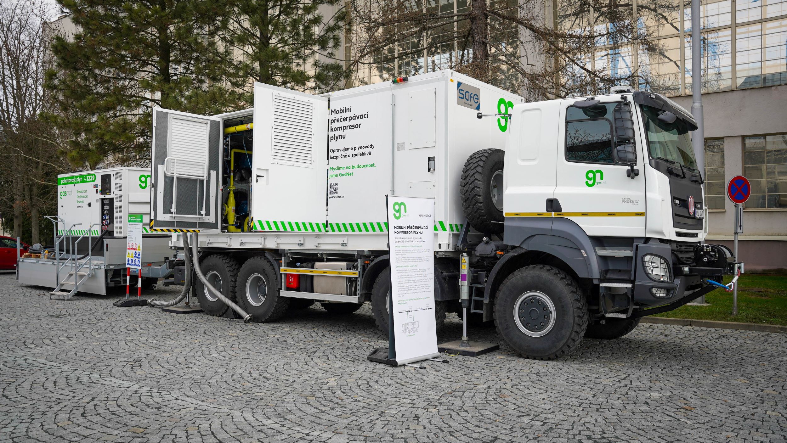

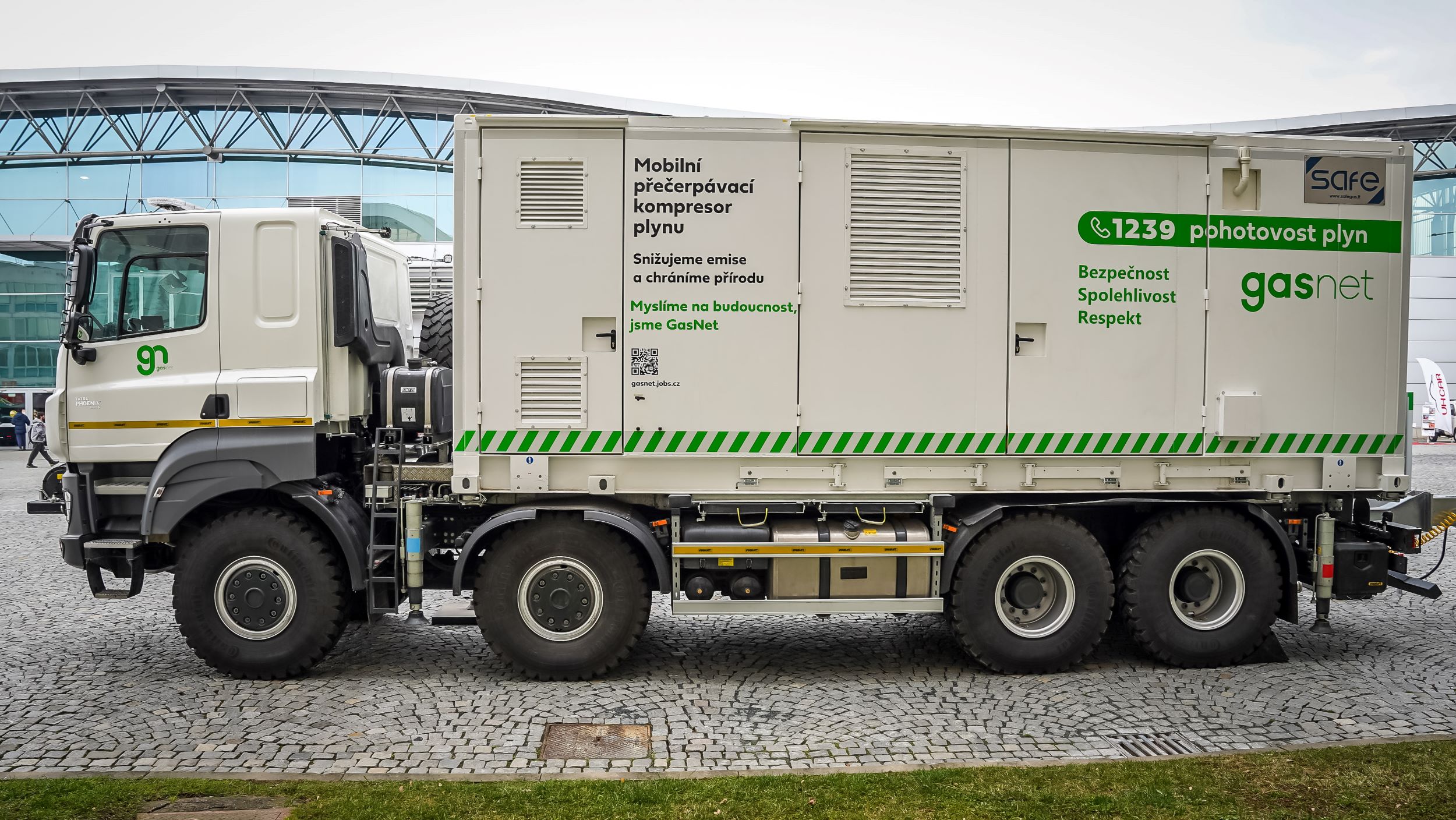

Kompresor je absolutně samostatný. Na místo, kde ho potřebujeme, dojede sám. Kontejner s kompresorem je umístěný na podvozku nákladního vozu Tatra 8×8. Nebudeme mít proto žádný problém se s ním dostat i na ta nejhůře dostupná místa naší distribuční soustavy,“ říká provozní ředitel GasNetu, Petr Koutný.
Pohon dodává kompresoru elektromotor v kombinaci s dieselovým generátorem. Součástí sestavy je proto ještě přívěsný vozík se zdrojem elektrické energie. Kompresor umožňuje práci v řadě provozních režimů. Při plném výkonu a maximálním tlaku 25 Bar přečerpá až 10 tisíc kubíků zemního plynu za hodinu. Tolik plynu spotřebuje pět průměrných domácností v Česku na vytápění a vaření za celý rok.

  • Kompresorová jednotka je instalována v ISO kontejneru, který je upevněný na přepravním nákladním vozidle TATRA 8×8.
  • Kompresor je poháněn elektromotorem napájeným pomocí mobilního diesel-elektrického generátoru s emisní normou STAGE V.

  • Kompresor dokáže přečerpat plyn z maximálního provozního tlaku v plynovodu 25 Bar až na cílový minimální tlak 1 Bar.
