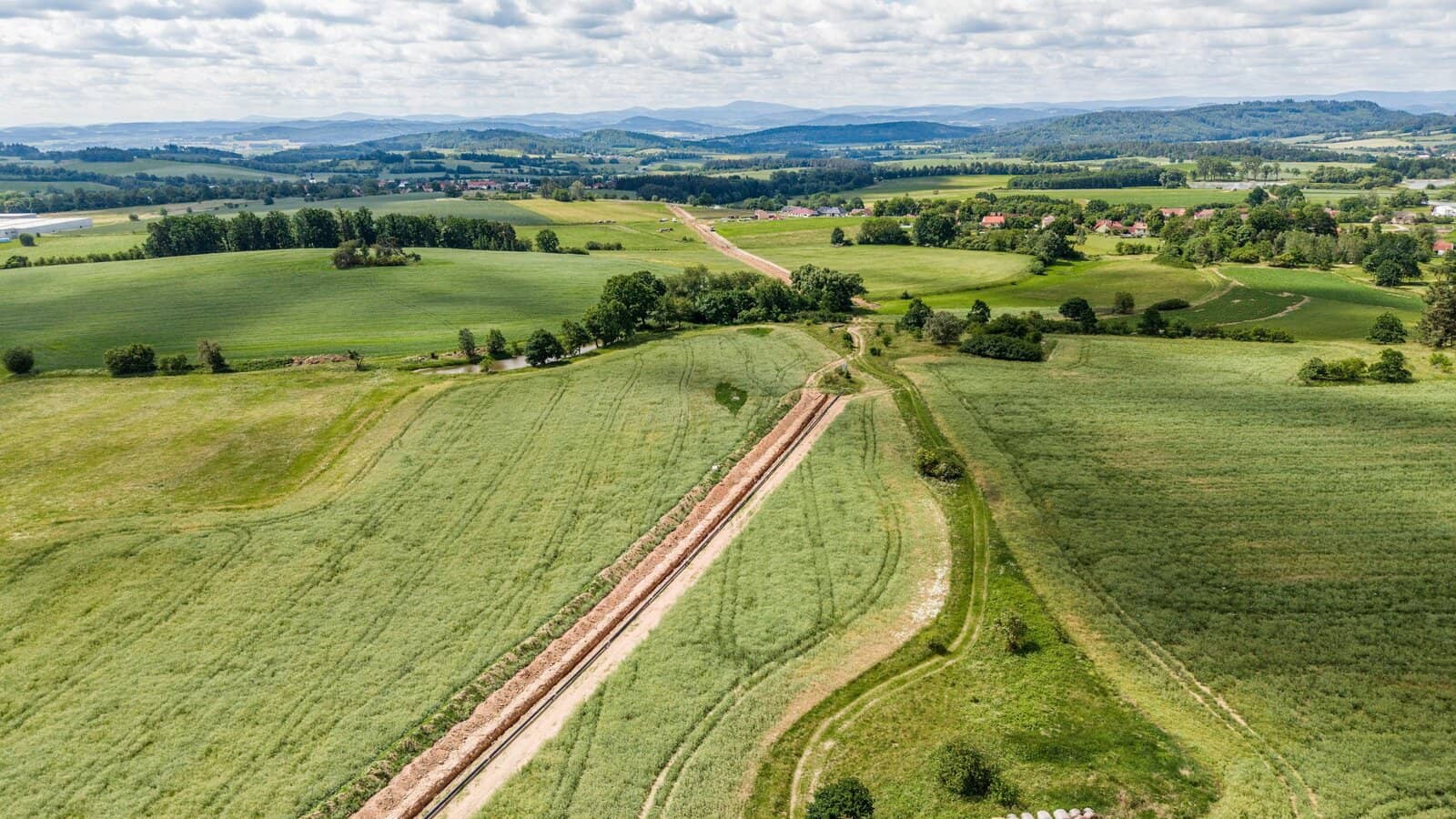

Výstavba plynovodu JZ Čechy. Foto: GasNet
