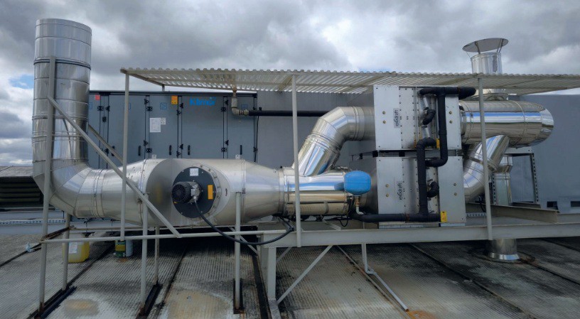

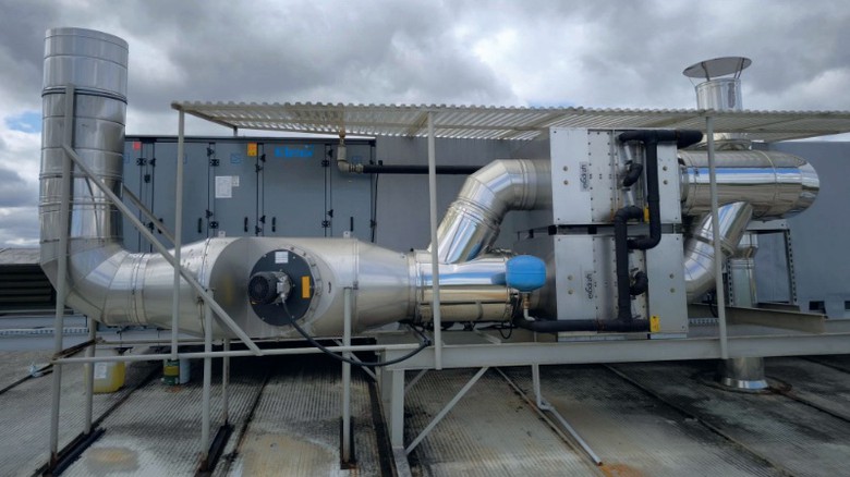

Zpětné získávání tepla z potravinářského provozu pro sušení ovoce. Foto ALMEVA EAST EUROPE
Instalace zařízení HRS (popis zprava: původní výduch, 2× výměník pára/voda, ventilátor, nový výduch. Objekt v pozadí výměník voda/vzduch). Foto ALMEVA EAST EUROPE

Nedávno se na společnost Almeva obrátila potravinářská firma provozující sušárnu zeleniny s žádostí o analýzu proveditelnosti využití odpadního tepla. Tento zdroj energie se nachází v procesu blanšírování zeleniny, při němž se obrovské množství páry vyráběné v kotli na černé uhlí nenávratně ztrácí bez užitku ve vzduchu (výduch). Pára použitá pro tepelnou úpravu zeleniny má v sobě na výstupu z technologie stále ještě pozoruhodné a zatím nevyužité množství odpadního tepla. Jde o případ ideálně vhodný pro použití systému pro zpětné získávání tepla – HRS (heating recovery system).
Na základě analýzy procesu a reálného měření parametrů výstupního média vypracovala Almeva společně s investorem koncept HRS pomocí instalace výměníků tepla pára/voda na střeše. Jednotky HRS umožňují díky svému konstrukčnímu provedení kondenzaci značného množství vodní páry, což má za následek velmi efektivní přenos tepelné energie do otopné vody.
Zpětně získaná tepelná energie (dříve byla nevyužita a vyhazována) v podobě otopné vody následně ohřívá procesní vzduch používaný při sušení zeleniny po blanšírování. Tímto řešením bylo dosaženo uzavřeného a optimalizovaného energetického cyklu, v němž teplo z blanšírování podporuje proces sušení a potřeba zpětně získaného tepla je konstantní. Tím systém pracuje s maximální účinností.

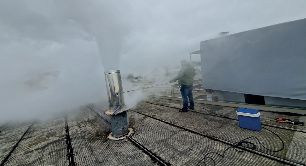

Měření rychlosti na výduchu pomocí diferenčního tlaku Prandtlovou sondou. Foto ALMEVA EAST EUROPE

Provozovatel zmiňované sušičky zeleniny se domníval, že charakter provozu jednotlivých linek je stejný. Vlastní měření provedené specialisty Almevy před návrhem instalace systému HRS odhalilo značné odlišnosti v charakteru provozu jednotlivých výrobních linek. Ukázalo se, že toto zjištění a následná optimalizace provozu povede k dalším (řádově větším) úsporám než vlastní provoz systému HRS.
Nastal efekt „dva v jednom“. Instalovaný systém HRS zpětně využívá odpadní teplo a diagnostika, popis a poznání reálného provozu provedené Almevou navíc povedou k dalším velkým úsporám investora. To přesně odpovídá duchu přístupu společnosti Almeva: Co nezměříme, to nevíme. Dokud si investor nenechá diagnostikovat komín/výduch své provozovny, nemůže tušit, jak velké množství energie mu zbytečně uniká.
