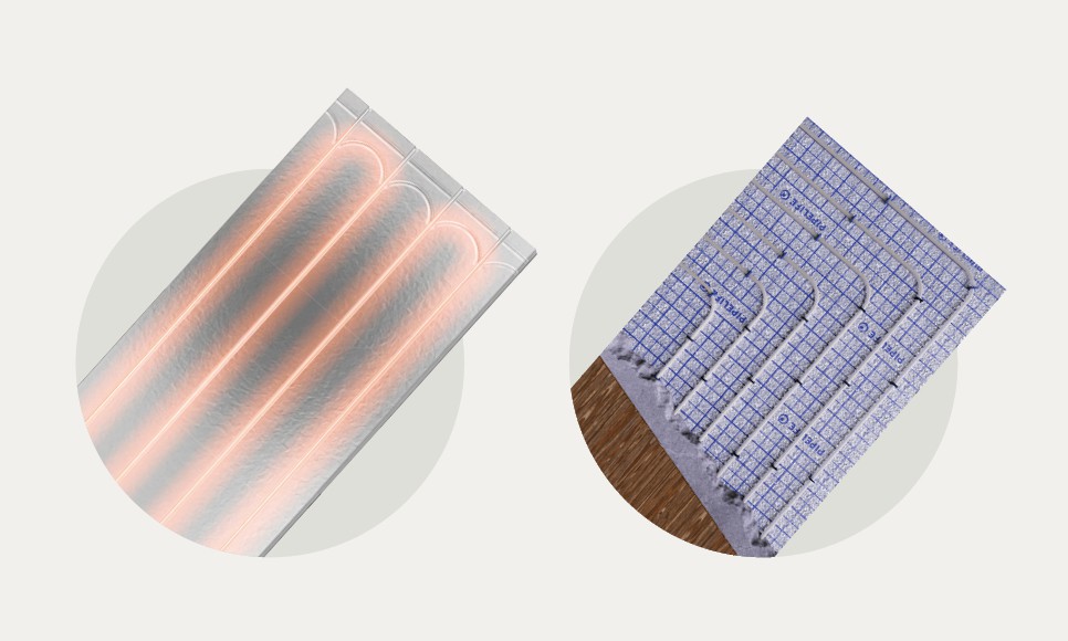

Flooré: Suchá montáž bez technologických prodlev a zbytečných milimetrů
U rekonstrukcí, dřevostaveb a vícepodlažních objektů s lehkými stropy bývá aplikace klasického potěru technologicky i staticky neprůchodná. Právě zde nachází uplatnění nízkoprofilový suchý systém Pipelife Flooré.
Základním konstrukčním prvkem je systémová deska z vysokohustotního polystyrenu EPS 300 o pevnosti v tlaku 300 kPa (při 10% deformaci). Deska je celoplošně opatřena integrovanou hliníkovou fólií o tloušťce 100 µm. Ta supluje roznášecí funkci potěru – zajišťuje intenzivní příčné vedení tepla a eliminuje vznik lokálních přehřátých pruhů nad trubkami.
Technická specifika pro projekci a montáž:
- Konstrukční tloušťky: Desky jsou dostupné ve výškách 17 mm (typ Easy 1617) a 25 mm (typ Easy 1625 s posílenou tepelnou izolací).
- Geometrie kladení: Trubky d16 mm se ukládají v roztečích 100, 150 nebo 200 mm. Desky mají předlisované drážky včetně integrovaných oblouků a zpětných větví, což výrazně zrychluje realizaci.
- Nulová stavební vlhkost: Do konstrukce se nevnáší žádná záměsová voda. To je kritické zejména pro montované dřevostavby, difuzně otevřené konstrukce a historické trámové stropy.
- Časová úspora: Odpadá technologická pauza 21–28 dní na zrání cementového potěru či vysychání anhydritu. Po provedení tlakové zkoušky lze bezprostředně pokládat nášlapnou vrstvu.
- Dynamika regulace: Z důvodu minimální akumulační hmoty reaguje systém na změnu požadované teploty zhruba do 45 minut. Vyžaduje proto přesnou zónovou regulaci, ideálně s PID algoritmem.
FloorTherm: Osvědčená masivní akumulace pro novostavby
Pro zděné či monolitické novostavby, základové desky na terénu a rozsáhlé komerční plochy zůstává standardem mokrý systém Pipelife FloorTherm (RadoPress). Využívá zalití potrubí do masivní cementové nebo anhydritové mazaniny.
Systém využívá vícevrstvé kompositní trubky PE-RT/AL/PE-RT nebo vícevrstvé trubky PE-RT/EVOH/PE-RT o průměrech 16 až 18 mm. Kladení probíhá na různé typy podkladů – systémové nopové desky s izolací, kašírované izolační role s rastrovou tkaninou nebo fólie či role položené na samostatnou izolační polystyrenovou vrstvu.
- Akumulační schopnost: Masivní potěrová vrstva (obvykle 45–65 mm nad izolací) funguje jako velkokapacitní akumulátor. Reakční doba náběhu sice činí 4 až 8 hodin, systém je však vysoce stabilní a efektivně vyrovnává provozní cykly nízkoteplotních zdrojů, zejména tepelných čerpadel a kondenzačních kotlů.
- Dilatace a dimenzování: U cementových potěrů je nutné přísně dodržovat dilatační spáry u ploch nad 40 m² a poměru stran větším než 1:2. Procházející potrubí musí být chráněno chráničkou délky min. 300 mm. U anhydritu jsou dilatační limity volnější (až 200 m²).
- Prefabrikace pro velké projekty: FloorTherm nabízí průmyslovou prefabrikaci ve formě na míru svinutých rolí se zalisovanými smyčkami. U opakujících se půdorysů (bytové domy, administrativní budovy, hotely či domovy pro seniory) toto řešení zkracuje čas montáže potrubí na stavbě až o 60 %.
