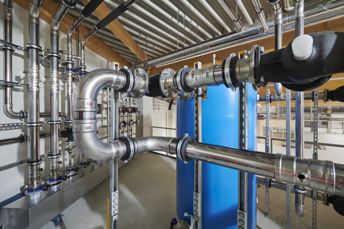

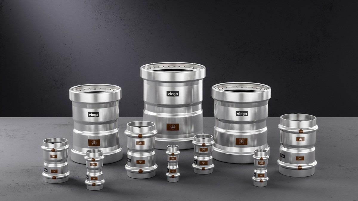

Systém Temponox od společnosti Viega představuje komplexní řešení z nerezové oceli pro montáž uzavřených topných a chladicích okruhů. Potrubí i lisovací tvarovky z ušlechtilé chromniklové oceli nabízejí vysokou kvalitu zpracování a jsou dostupné v rozsahu dimenzí od 15 do 108 mm.
Potrubní systém Viega Temponox s nerezovými lisovacími spojkami (chrom-nikl) je k dispozici v široké škále rozměrů od 15 do 108 mm. (foto: Viega)

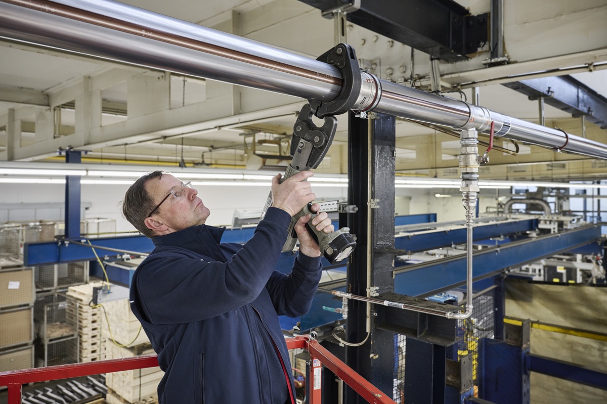

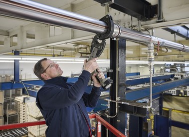

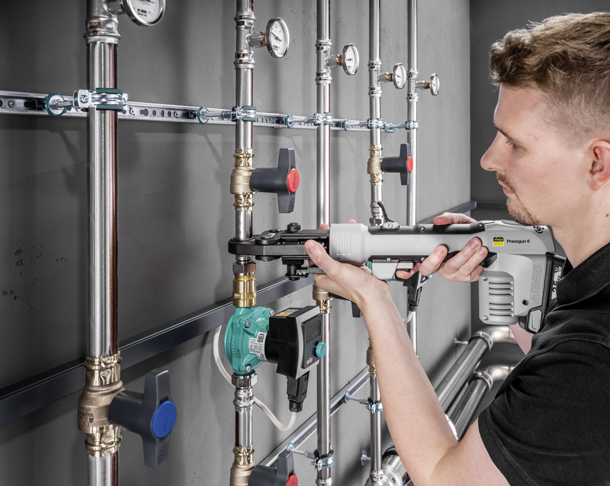

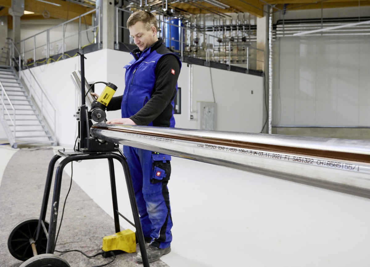

Lisování systému Temponox
Lisování systému Temponox se provádí pomocí osvědčeného nářadí Viega Pressgun, takže není potřeba žádné nové vybavení. Oproti svařování lze navíc montážní čas zkrátit až o 80 %. (foto: Viega)

Systém Temponox
Systém Temponox je určen pouze pro topné a chladicí systémy. Trubky jsou označeny dvěma hnědými linkami a lisovací tvarovky hnědými tečkami se symbolem, který upozorňuje, že nejsou vhodné pro pitnou vodu. Toto značení spolehlivě zabraňuje záměně s nerezovým systémem Viega Sanpress Inox určeným pro rozvody pitné vody. (foto: Viega)

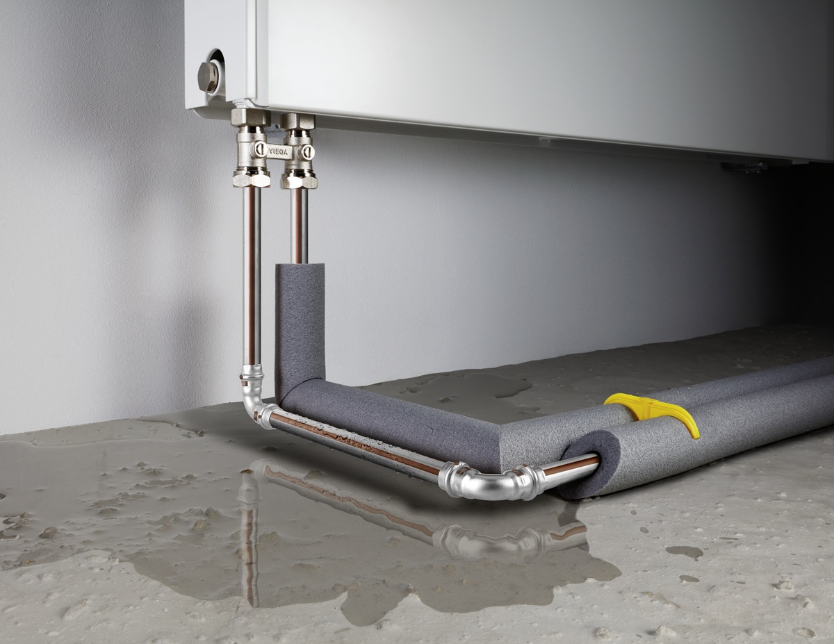

Koroze pod izolací (CUI)
Takzvaná „Corrosion under Insulation“ označuje poškození potrubí, které vzniká vlivem kondenzátu nebo vlhkosti pod izolační vrstvou, typicky u rozvodů chladicího systému. V tradičních instalacích se doporučuje nanášet antikorozní nátěr před samotnou izolací, tento krok však u systému Temponox není nutný. Norma DIN 4140:2023-05 vyžaduje ochranný nátěr pouze tehdy, pokud provozní teplota média nebo potrubí dosahuje +35 °C až +120 °C, což většina chladicích okruhů nesplňuje.
