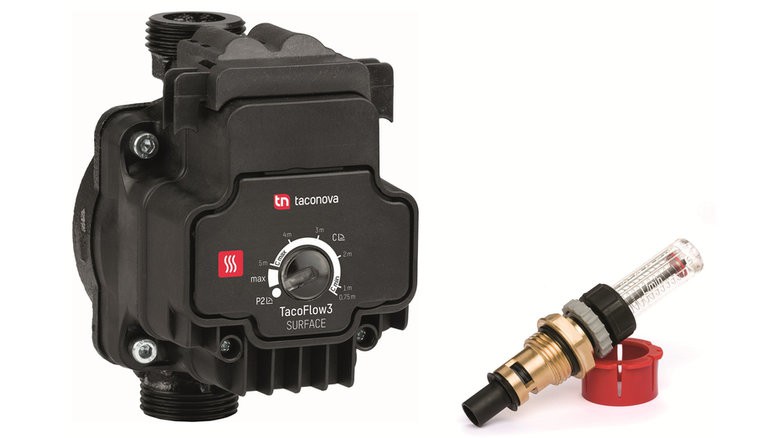

Abych to vysvětlil, musím nejprve udělat malou exkurzi. V topných systémech existují v zásadě tři parametry, které určují hydrauliku a přenos tepla: průtokové množství, hydraulický odpor potrubní sítě a diferenční tlak mezi přívodem a zpátečkou. Při daném hydraulickém odporu tlačí zvolený diferenční tlak požadované průtokové množství do systému přes odpor okruhů. Prakticky vzato – a pokud pomineme efekt syndromu nízkého teplotního spádu (Low-ΔT-Syndrom) – platí: čím vyšší je průtok, tím větší je přenos tepla. Úkolem oběhového čerpadla je aplikovat zvolený diferenční tlak mezi přívodem a zpátečkou, který stačí k dosažení požadovaného průtoku, jenž následně přenese dostatek tepla k dosažení komfortní teploty v místnosti.
Nakonec jde o to vybrat správný diferenční tlak na oběhovém čerpadle. Nebo jinými slovy: minimální diferenční tlak na čerpadle, který ještě stačí k dosažení správného průtoku.
Standardní oběhová čerpadla používaná v systémech podlahového vytápění disponují třemi přednastavenými stupni pro konstantní diferenční tlak (např. 2,5 m, 3,5 m, 4,5 m). Typicky je zvolen nejnižší z těchto stupňů, který ještě vytváří dostatečnou tlakovou diferenci pro všechny topné okruhy. Pokud je zvolený stupeň konstantní tlakové diference v jednotlivém topném okruhu vyšší, než je nutné, je objemový průtok škrcen přes vyvažovací ventily TopMeter – to znamená, že se zvyšuje hydraulický odpor. To vytváří požadovaný objemový průtok (připomeňte si tři parametry shora: tlak, objemový průtok, odpor). Díky škrcení objemového průtoku v jednotlivém topném okruhu je dodatečná elektrická energie, kterou již oběhové čerpadlo vynaložilo k vytvoření tlakové diference, nyní „obětována“ jako tlaková ztráta na ventilu, aby se průtok správně nastavil. To vede k plýtvání energií a zvyšuje riziko vzniku hluku.
Při vývoji naší nejnovější generace čerpadel jsme se ptali: Co kdyby oběhové čerpadlo mělo více než tři stupně pro konstantní diferenční tlak? A co kdyby měl instalatér možnost plynule měnit hodnotu pro konstantní diferenční tlak přímo na oběhovém čerpadle a výsledný průtok v reálném čase odečíst na každém ventilu TopMeter? To by umožnilo nastavit diferenční tlak přesně na správnou úroveň, aniž by bylo nutné škrcení, což by vedlo k nižším tlakovým ztrátám a v konečném důsledku k menšímu plýtvání elektřinou a tiššímu provozu.

S TacoFlow3 Surface nabízíme instalatérům efektivní alternativu: pomocí plynulé regulace konstantního tlaku se přímo na oběhovém čerpadle nastaví optimální diferenční tlak. Přitom se diferenční tlak přizpůsobí nejdelšímu topnému okruhu, tedy tomu s nejvyšším odporem. Tak je zajištěno, že se k dosažení požadovaného průtoku spotřebuje co nejméně energie. Je to jako při řízení auta: když jedeme příliš rychle, nejdříve ubereme plyn, než začneme brzdit. Přesně to dělá TacoFlow3 Surface. Už nejsme zároveň na plynu i na brzdě. Tak eliminujeme nejen zbytečnou spotřebu energie, ale také nepříjemné rušivé zvuky v systému. Výsledkem je tichý, optimalizovaný provoz a až 40% úspory energie.
To zní jako jiný postup, než na jaký jsou topenáři zvyklí. Jak přesně probíhá instalace a uvedení do provozu?
Naším cílem při vývoji čerpadla bylo maximálně zjednodušit instalatérům montáž a regulaci. To začíná už dimenzováním čerpadla: stejně jako ostatní oběhová čerpadla řady TacoFlow3 disponuje TacoFlow3 Surface pozoruhodně kompaktní konstrukcí. Právě vedle rozdělovačů topných okruhů ve stávajících budovách je prostor často omezený. Zde kompaktní formát nabízí rozhodující výhodu. Při elektrickém připojení navíc nabízíme dvě možnosti konektorů: připojení Plug-and-Play a praktický konektor TacoSmart, který je vhodný zejména pro těsné montážní situace.
I hydraulické vyvážení je přívětivé k instalatérům. Nejprve se ventily na přívodu a zpátečce nejdelšího topného okruhu kompletně otevřou a všechny ostatní topné okruhy se zavřou. Na otevřeném topném okruhu se potřebný průtok nereguluje jako obvykle na vyvažovacím ventilu, ale přímo na čerpadle. Tak zajistíme, že čerpadlo vyvine pouze takový tlak, jaký je nezbytný pro nejdelší topný okruh. Poté se jednotlivé topné okruhy postupně otevírají a jako obvykle regulují na ventilu TopMeter. Průtok pak stoupá a pracovní bod se odpovídajícím způsobem posouvá na konstantní křivce.
