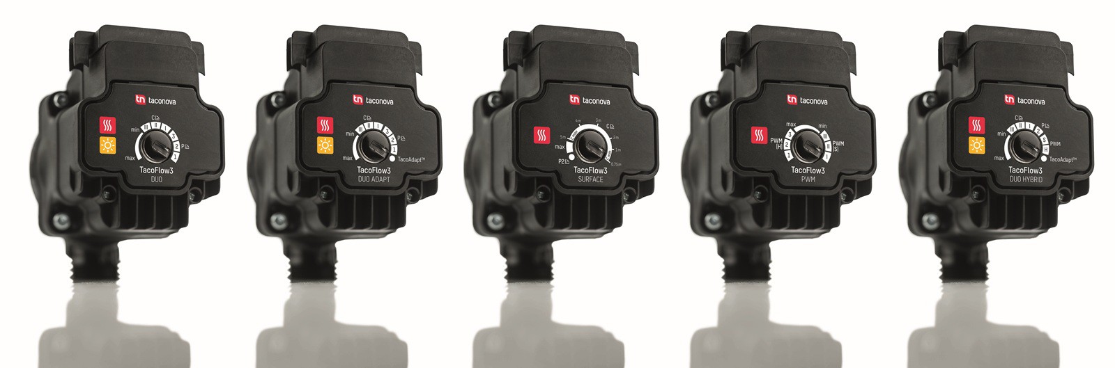

Ať už jde o topné systémy (max. 95 °C) nebo solární systémy (max. 110 °C) – nová řada oběhových čerpadel TacoFlow3 nabízí široký výběr modelů pro různou oblast použití. Poskytuje vhodné, vysoce účinné řešení pro obytné budovy i pro menší (polo)veřejné a komerční budovy, čímž vytváří skutečnou přidanou hodnotu. Nabídka sahá od flexibilních standardních modelů TacoFlow3 a TacoFlow3 Duo přes TacoFlow3 (Duo) Adapt s adaptivní regulací, TacoFlow3 Surface pro podlahové vytápění a TacoFlow3 PWM s externí PWM regulací až po hybridně regulovatelné TacoFlow3 Duo Hybrid. Vysoce účinná čerpadla řady TacoFlow3, připravená pro chladivo R290, jsou rovněž optimalizována pro kombinaci s tepelnými čerpadly.
TacoFlow3 a TacoFlow3 Duo: flexibilní standard mezi oběhovými čerpadly
Již základní modely této řady přesvědčí maximální flexibilitou, robustností a výkonem. Oběhové čerpadlo TacoFlow3 pro vytápění a oběhové čerpadlo TacoFlow3 Duo, které je vhodné pro topné i solární okruhy, lze regulovat pomocí tří funkcí nastavení (min-max, proporcionální tlak, konstantní tlak). Všem modelům je společný velmi vysoký výkon při menších rozměrech. Díky unikátním high-tech motorům ECM dosahují oběhová čerpadla řady TacoFlow3 vyššího průtoku než jejich předchůdci, a to až 8,5 metru, čímž stanovují nová měřítka pro základní modely – a to vše při pozoruhodně kompaktním a zjednodušeném designu. I proto lze čerpadla mimořádně snadno integrovat do stávajících systémů.
Další výhodou TacoFlow3 (Duo) a všech ostatních modelů této řady je jejich spolehlivý, odolný a bezúdržbový provoz. Praktické funkce, jako je automatická detekce vzduchu, automatická funkce proti zablokování a samomazná ložiska, zajišťují spolehlivý a bezproblémový chod oběhových čerpadel i při zahájení topné sezóny po letní topné přestávce. Snadno čitelná LED signalizace informuje uživatele na první pohled o aktuálním provozním stavu.

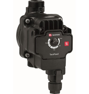

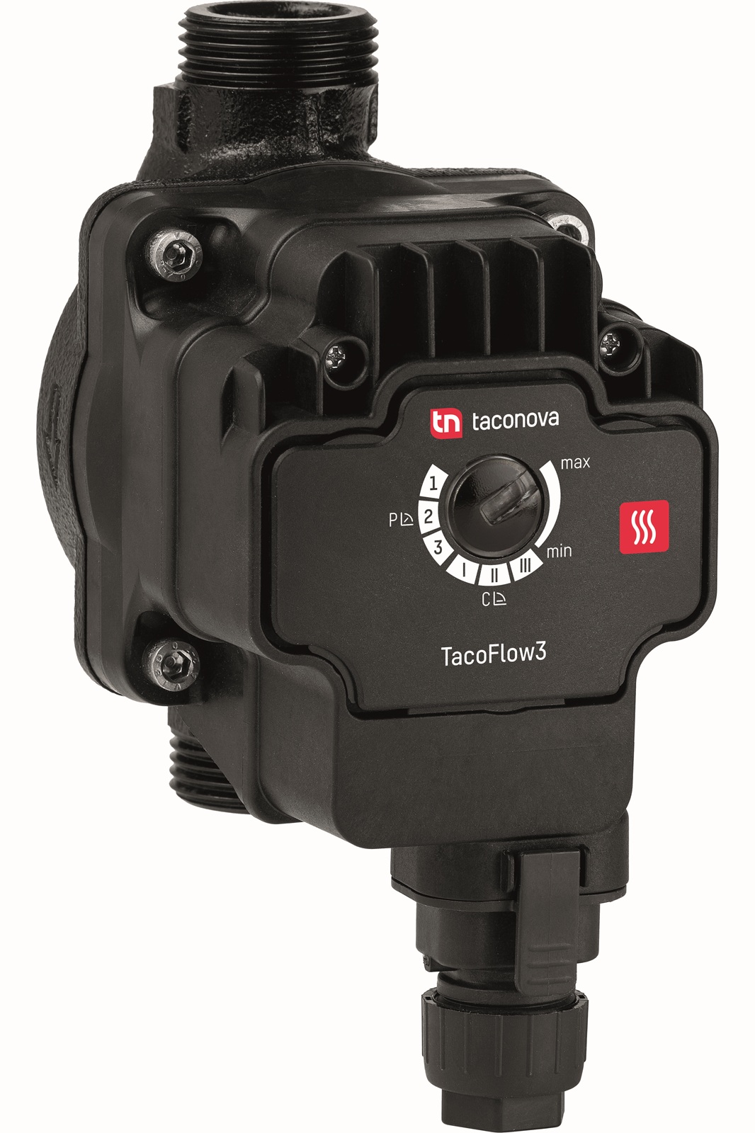

TacoFlow3

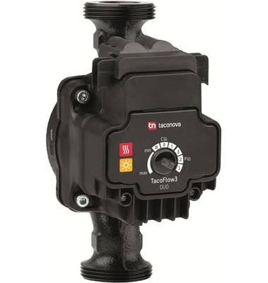

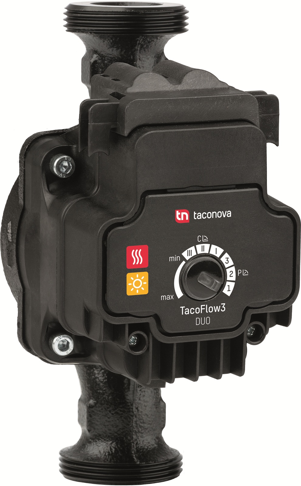

TacoFlow3 Duo
I standardní modely, oběhové čerpadlo pro vytápění TacoFlow3 a oběhové čerpadlo TacoFlow3 Duo, které je vhodné pro topné i solární okruhy, dosahují vysokých hodnot z hlediska flexibility, robustnosti a výkonu.

Kromě standardních modelů TacoFlow3 (Duo) nabízí tato řada další specializovaná řešení čerpadel, která jsou vybavena individuálním softwarem pro příslušné specifikace. TacoFlow3 Adapt a Duo Adapt přesvědčí inteligentním, adaptivním řízením, zatímco TacoFlow3 Surface zaručuje optimální funkčnost v systémech podlahového vytápění díky plynulé regulaci. TacoFlow3 PWM je ideální pro systémy s externím PWM řízením, což umožňuje bezproblémovou integraci do stávajících hydraulických systémů. TacoFlow3 Duo Hybrid je univerzální všestranné zařízení nové řady oběhových čerpadel. Jednoduchým otočením ovládacího knoflíku na předním panelu jej lze nastavit do stavu s vlastním řízením (s různými možnostmi interního řízení) nebo do stavu s externím řízením (možnost volby mezi topným profilem PWM nebo solárním profilem). Přechod z jednoho stavu do druhého může probíhat i během uvádění do provozu bez přerušení, což zajišťuje maximální flexibilitu a uživatelskou přívětivost.
