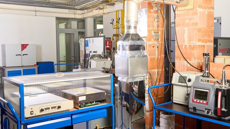

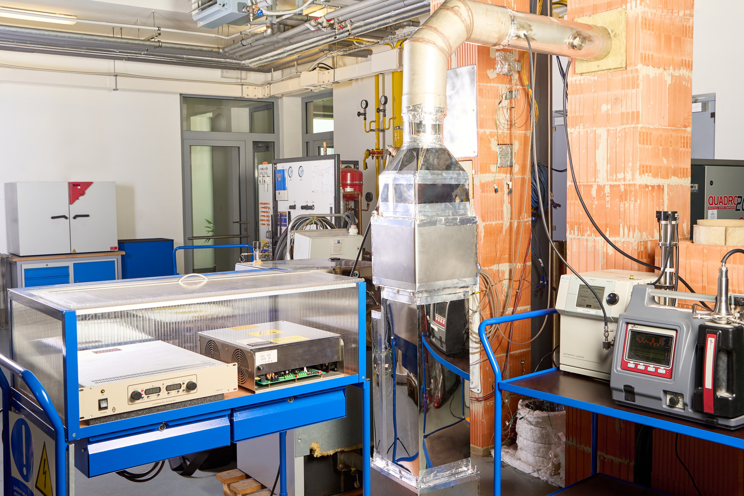

Foto: autoři textu Zkušebna prototypu

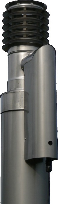

Obr. 1: Retrofitní zařízení na komínovém nástavci

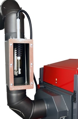

Obr. 2: Retrofitní zařízení pro instalaci do spalinového traktu

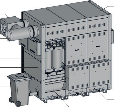

Obr. 3: Integrované zařízení

Retrofitní zařízení na komínovém nástavci (viz Obr. 1) se montují na horní část komínového tělesa bez zásahu do vnitřní části traktu. Do této skupiny patří např.: OekoTube-Outside (OekoSolve AG, Švýcarsko), Airjekt 1 Outdoor Top (Kutzner + Weber, Německo), ePURO TOP (Schiedel, Rakousko) a ESP-10 (Exodraft, Dánsko). Výhodou je jednoduchost montáže a kompatibilita s širokou škálou stávajících komínů. Omezením je práce při snížených teplotách spalin, což zvyšuje podíl kondenzovaných organických usazenin na elektrodách a zkracuje intervaly mezi čištěními.
Retrofitní zařízení pro instalaci do spalinového traktu (viz Obr. 2) se umísťují za výstupem z kotle – na kouřovém hrdle, v kotelně nebo na půdě. Představitelé: OekoTube-Inside (OekoSolve), Airjekt 1 Ceramic (Kutzner + Weber), ESP-25 (Exodraft). Tento typ pracuje při vyšších teplotách spalin, což snižuje intenzitu kondenzace dehtových látek. OekoTube-Inside je určen pro výkon obsluhovaného spotřebiče do 100 kW a je dostupný s poloautomatickým systémem čištění.
Integrovaná řešení (viz Obr. 3) se projektují jako součást spalinového traktu spotřebiče ve stadiu výroby. Integrace umožňuje optimalizovat odlučovač a jeho parametry pro konkrétní kotel. Nevýhodou je, že zařízení je dostupné pouze s novým spotřebičem.
