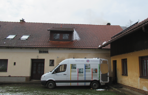

Každé měření probíhalo přímo v rodinném domě během běžného provozu kotle. Uživatel topil svým obvyklým způsobem a používal palivo, které běžně používá. Výjimku tvoří sedm opakovaných měření zplyňovacích kotlů, kde se náš výzkumný tým pokusil obsluhovat tyto kotle lépe a ukázat majiteli, že malou změnou je možné dosáhnout pozoruhodného zlepšení. Na některých kotlích bylo provedeno měření s více druhy paliv, někdy i v případě, že daný kotel nebyl na toto palivo certifikován, ale není výjimečné, že je na toto palivo provozován. Tato měření kotlů jsou přidána do skupiny kotlů označených „bez třídy“.

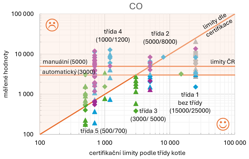

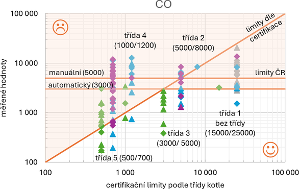

Obrázek 1 Grafické shrnutí naměřených výsledků hmotnostních koncentrací CO v mg/m3 (0 °C, 101,325 kPa, 10 %obj. O2)

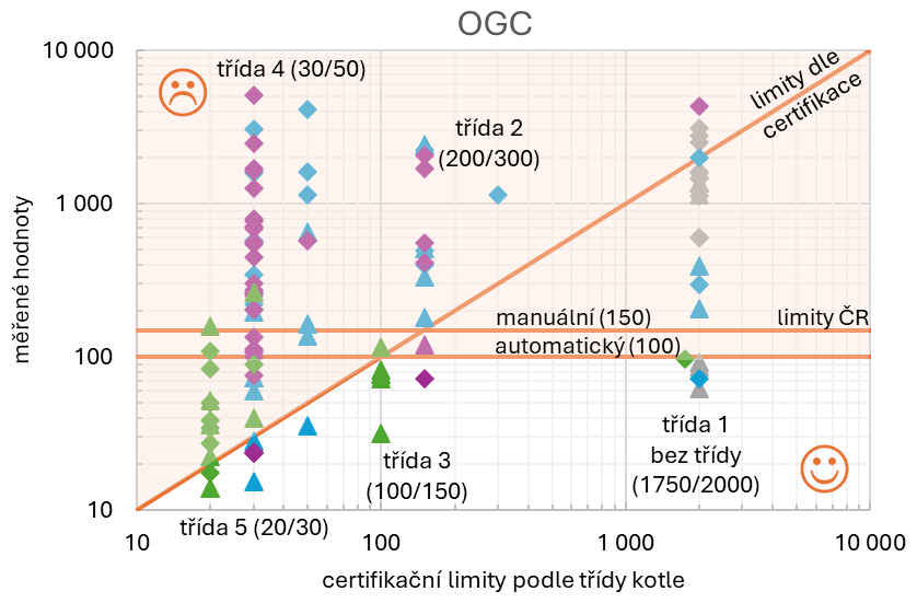

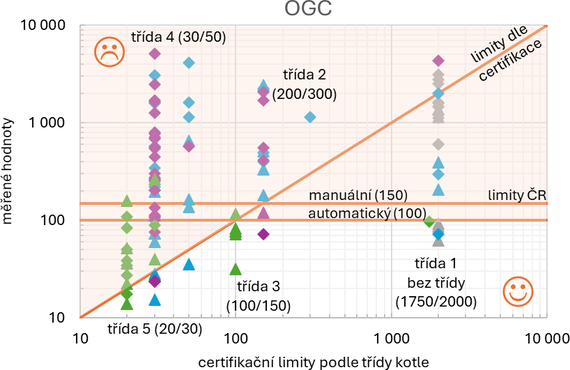

Obrázek 2 Grafické shrnutí naměřených výsledků hmotnostních koncentrací OGC v mg/m3 (0 °C, 101,325 kPa, 10 %obj. O2)

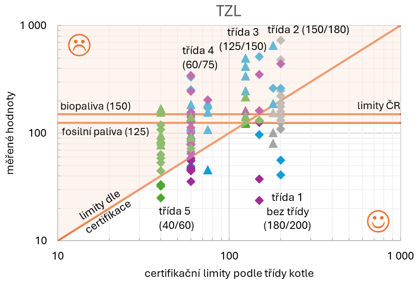

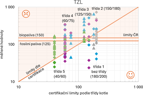

| Legenda: | ||||||
| Význam barvy bodu | Význam tvaru bodu | |||||
| Šedá | Prohořívací kotel | 17 ks | Kosočtverec | Biopalivo | 73 ks | |
| Tyrkysová | Odhořívací kotel | 33 ks | Trojúhelník | Fosilní palivo | 38 ks | |
| Fialová | Zplyňovací kotel | 34 ks | ||||
| Zelená | Automatický kotel | 27 ks | ||||
Obrázek 3 Grafické shrnutí naměřených výsledků hmotnostních koncentrací TZL v mg/m3 (0 °C, 101,325 kPa, 10 %obj. O2)

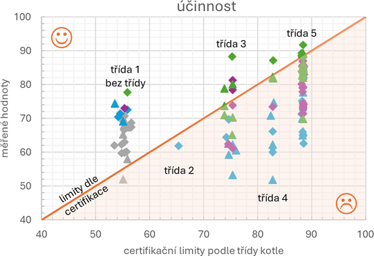

| Legenda: | ||||||

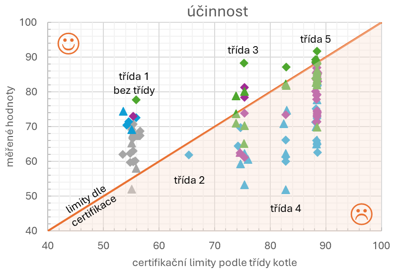

Obrázek 4 Grafické shrnutí naměřených výsledků účinnosti v %
Obrázky 1 až 4 ukazují výrazný rozdíl mezi výsledky dosaženými při certifikačních zkouškách a při běžném provozu v domácnostech. Zatímco při certifikaci jsou kotle provozovány za přesně definovaných podmínek, v reálném provozu se do výsledků promítá kvalita paliva, stav spalovacího zařízení, komínový tah i zkušenosti obsluhy.
Největší rozptyl naměřených hodnot byl zaznamenán u koncentrací CO a OGC, kde některé kotle dosahovaly hodnot až o jeden řád vyšších než při certifikaci. Naopak u emisí TZL byl rozptyl menší, přesto však většina kotlů překračovala hodnoty dosažené při laboratorních zkouškách.
Z grafů je rovněž patrné, že rozdíly mezi jednotlivými provozovateli stejného typu kotle mohou být větší než rozdíly mezi některými konstrukčními skupinami kotlů. To potvrzuje zásadní vliv provozních podmínek na výsledné emise.
