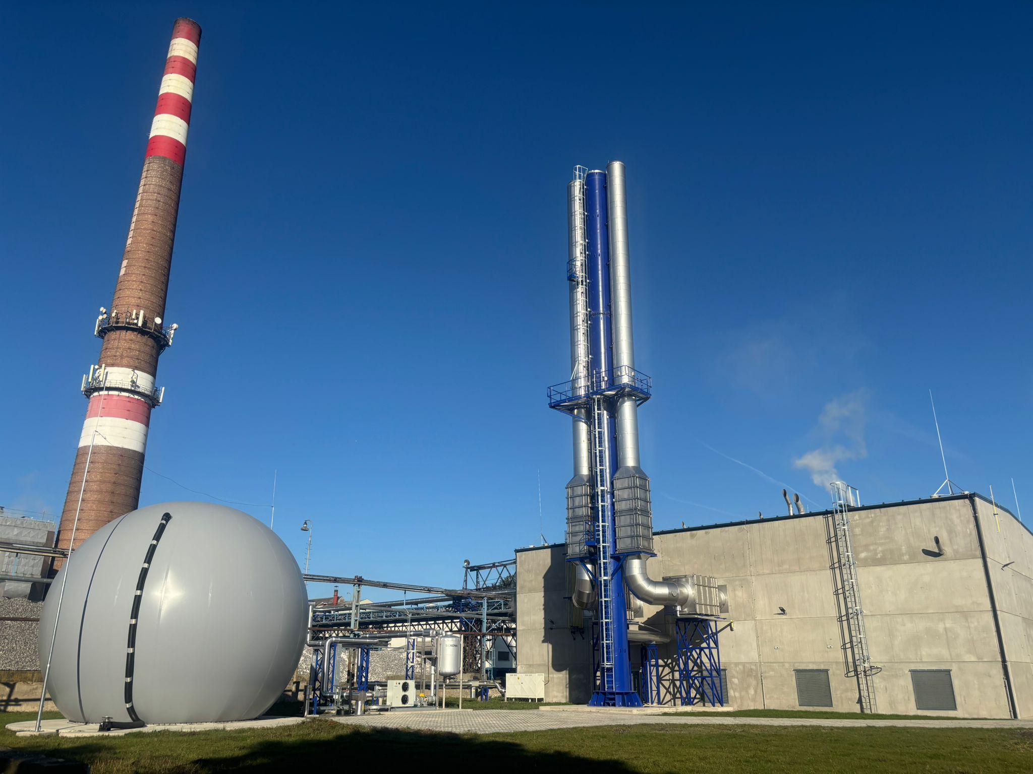

Unikátní kotelna na výrobu nízkotlaké syté páry má moderní technologii, která umožní plynule přepínat mezi zemním plynem a směsí zemního plynu s bioplynem. Výroba cukru je velmi energeticky náročná, nová technologie nám umožní optimalizovat náklady na energie a snížit množství emisí.

Cukrovarnická kampaň v Moravskoslezských cukrovarech v Opavě letos proběhne mnohem ekologičtěji než kdy dříve. Na začátku září společnost spustila do zkušebního provozu kotelnu na zemní plyn a bioplyn, který cukrovar získává z odpadních vod při zpracování cukrové řepy. Kotelnu, která umožní cukrovarům přejít z uhelných zdrojů na efektivnější a ekologičtější plyn, v Opavě vybudovala společnost ČEZ ESL, dceřiná firma ČEZ ESCO.
„Unikátní kotelna na výrobu nízkotlaké syté páry má moderní technologii, která umožní plynule přepínat mezi zemním plynem a směsí zemního plynu s bioplynem,“ vysvětluje generální ředitel ESL Marcel Jenčo. „Nová parní kotelna je nejen ekologičtější, ale také efektivnější a spolehlivější než dosavadní uhelné zařízení,“ dodává Jenčo.

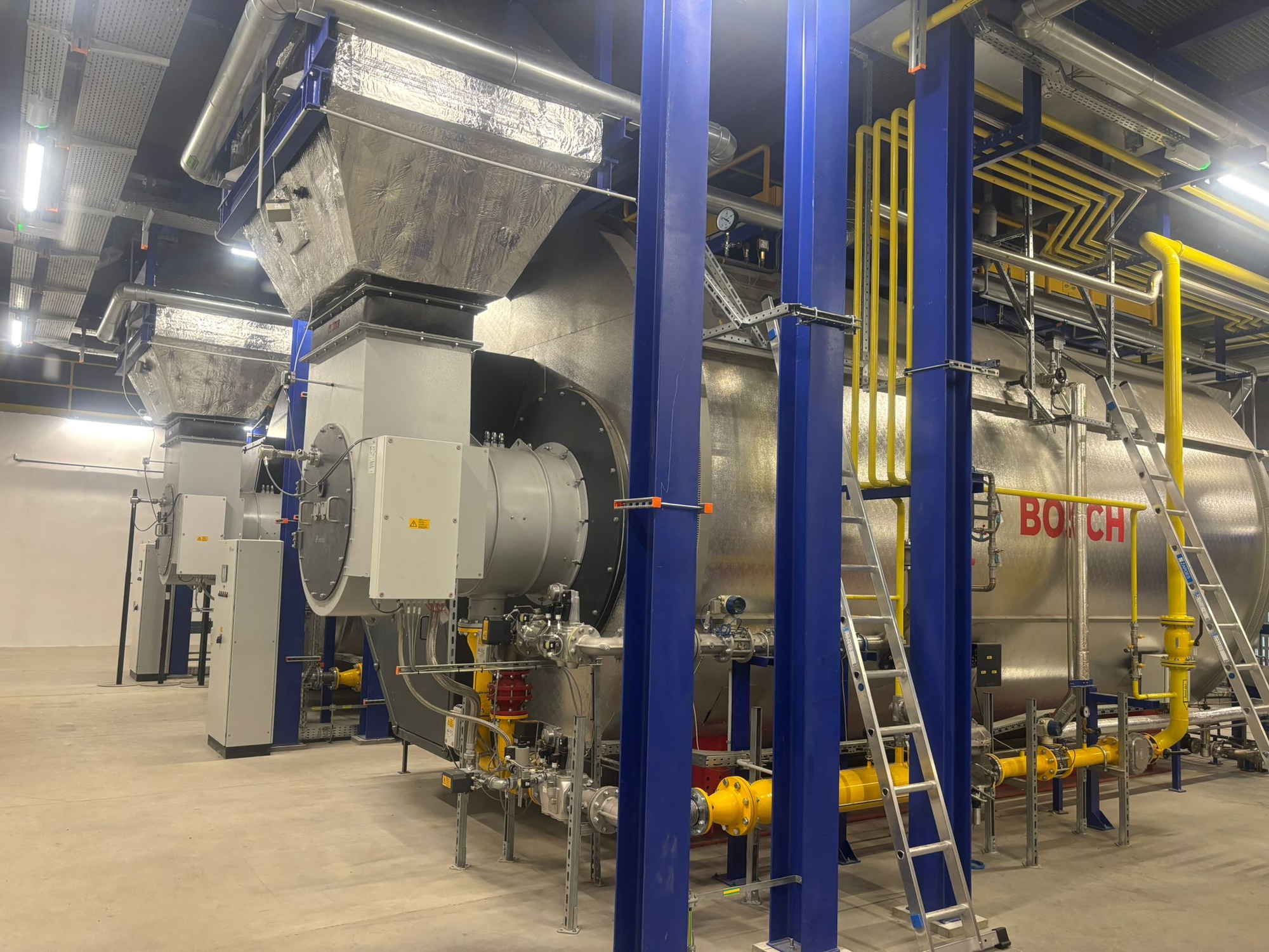

Instalovány byly dva parní kotle Bosch typ UL-S-IE 28000x16 a jeden parní kotel Bosch UL-S-IE 4000x16, vždy s integrovanými ekonomizéry a multipalivovými hořáky, schopnými spalovat mimo plynných paliv i LTO. Pro maximální účinnost jsou následně zařazeny i kondenzační spalinové výměníky. Bezproblémový a efektivní provoz je zajištěn kompletním originálním příslušenstvím kotelny Bosch, jako jsou např. moduly pro tepelnou úpravu vody s jejím plným odplyněním či systém pro udržování kotlů v teplé záloze.
Nový zdroj o výkonu 2×27 a 1×4 tuny páry za hodinu nahradí uhelné zdroje. Přibližně čtvrtmiliardová investice potvrzuje, že rakouský koncern AGRANA chce své podnikání v Opavě dále rozvíjet.
„Výroba cukru je velmi energeticky náročná, nová technologie nám umožní optimalizovat náklady na energie a snížit množství emisí. Nižší emise CO2 jsou závazkem společnosti a významným příspěvkem životnímu prostředí. Nové kotle jsou navíc schopné upravit svoji činnost podle aktuálních sezónních výrobních potřeb našeho cukrovaru,“ vysvětluje Adrián Šedivý, jednatel společnosti Moravskoslezské cukrovary.
