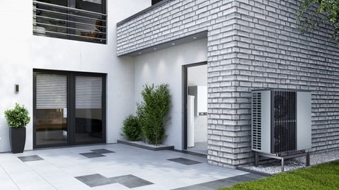

Obr. Venkovní část tepelného čerpadla vzduch/voda Vitocal 200-A
Zatímco venkovní a vnitřní jednotka tepelného čerpadla Vitocal 200-A je propojena potrubím s otopnou vodou, případně směsí vody nemrznoucí kapaliny. Konstrukční řešení tepelného čerpadla Vitocal 200-A je proto méně náročné na kvalifikaci řemeslníků při instalaci, neboť není nutná kvalifikace, ale ani nářadí, vývěva aj. pro práci s chladivy.
Tepelná čerpadla Vitocal 200-A mají výkon v rozmezí 4 až 12 kW (vzduch 7 °C/voda 35 °C), kdy pracuje s topným faktorem COP podle normy ČSN EN 14511 až 5,0 (vzduch 7 °C/voda 35 °C. V podmínkách vzduch 2 °C/voda 35 °C dosahuje topného faktoru až 4,2. Pro uplatnění v energeticky úsporných domech je výhodná i reverzibilní funkce, tedy přechod z režimu vytápění do chlazení. Obvykle se proto kombinuje s velkoplošnými otopnými soustavami, podlahovou, stěnovou nebo i stropní.
U tepelných čerpadel vzduch/voda je velmi sledovaným parametrem emise hluku. Obzvláště tichý provoz tepelných čerpadel Vitocal 200-A umožňuje vestavěná technologii pro akustický komfort bydlení, tzv. akustický design – Advanced Acoustic Design (AAD). Toto řešení je natolik účinné, že tepelná čerpadla Vitocal 200-A lze použít i v husté zástavbě s řadovými domy.
Maximální výstupní teplota až 60 °C je důležitá pro hygienickou přípravu teplé vody, ale například i pro zvládání vytápění při mimořádně chladných dnech, kterých bývá během roku jen několik. Vysoká kvalita výrobku a moderní nadčasový designem se skrývá pod značkou “Made in Germany“, vyrobeno v Německu.
