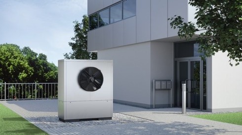

Nositelem pečeti EHPA je i tepelné čerpadlo vzduch-voda Viessmann Vitocal 300-A určené pro venkovní instalaci s výkonem od 11,3 do 50 kW. Pro skutečně větší objekty by bylo jedno zařízení málo, a proto je toto tepelné čerpadlo připraveno na řazení do kaskády až 5 kusů s celkovým výkonem až 250 kW.
Důkazem nízkých provozních náklady vlivem vysoké energetické účinnosti i při částečném zatížení a flexibilnímu provozu je zařazení do třídy energetické účinnosti: A++ / A++ (Třída energetické účinnosti podle nařízení EU č. 811/2013 Vytápění, průměrné klimatické poměry – nízkoteplotní aplikace (W35).
Toto tepelné čerpadlo je primárně určeno k ohřevu nebo ochlazování otopné vody, tedy současně k vytápění nebo k chlazení. Příprava teplé vody se u větších objektů zpravidla vždy řeší samostatným okruhem napojeným na tepelné čerpadlo, nebo jejich kaskádu, přes přídavný výměník tepla.

Tepelné čerpadlo vzduch-voda Vitocal 300-A rozšířilo nabídku firmy Viessmann tak, že je nyní lépe přizpůsobena i pro modernizaci stávajících budov, kde jsou v otopné soustavě klasické radiátory. Při venkovní teplotě -25 °C dosahuje agregát výstupní teploty až 55 °C. Vysoký topný faktor COP až 4,9 ve venkovním prostoru instalovaném tepelného čerpadla splňuje požadavky na komfortní zásobování teplem i pro developerskou bytovou výstavbu.
Dva kompresory snižují provozní náklady dělením výkonu do dvou výkonových stupně. Podle zkušeností je možné získat až 70 % roční vytápěcí energie při částečném zatížení, ve kterém je v provozu pouze jeden kompresor. Dosahuje se přitom nejlepších výkonových čísel.
S vysokým COP až 4,4 splňuje venku instalované tepelné čerpadlo požadavky na komfortní dodávky tepla pro komerční administrativní a obchodní budovy. Dokonce u venkovní teploty -25 °C dosahuje agregát ještě výstupní teploty až 58 °C.
Dva kompresory snižují provozní náklady. Podle zkušeností lze asi 70% roční topné práce podat při částečném zatížení. Potom běží čerpadlo pouze s jedním kompresorem a dosahuje přitom nejlepších výkonových čísel.
