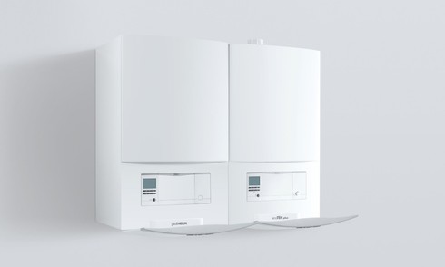

Koncem loňského roku uvedla společnost Vaillant Group novinku v oblasti tepelných čerpadel na český trh. Jedná se o závěsné provedení tepelného čerpadla Vaillant geoTHERM VWS 36/4.1.
Obr. 1: Tepelné čerpadlo geoTHERM VWS 36/4.1 (pozice vlevo) společně s kondenzačním kotlem ecoTEC plus
