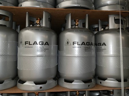

Jak s propan-butanem? Nejprve jeho množství. Kupuje se na kg, pro vaření jsou typické tlakové láhve s obsahem 10 kg zkapalněného plynu. Výhřevnost propanu je 46,4 MJ/kg (https://www.tzb-info.cz/tabulky-a-vypocty/11-vyhrevnosti-paliv) a butanu 45,8 MJ/kg (https://cs.wikipedia.org/wiki/V%C3%BDh%C5%99evnost). Takže neuděláme velkou chybu, když vezmeme průměr 46,1 MJ/kg. Abychom měli porovnání se zemním plynem, tak údaj převedeme na kWh/kg (děleno 3,6) a vyjde nám cca 12,8 kWh/kg.
Cena náplně typické láhve 10 kg směsi plynů propan-butan má na trhu rozptyl přibližně od cca 400 Kč do 500 Kč, průměr 450 Kč. Vzhledem k výhřevnosti propan-butanu a ceně za 10 kg množství můžeme uvažovat přibližně s cenou 3,50 Kč/kWh a roční náklad za 600 kWh by byl 2 100 Kč. Pozor! Dodavatel zemního plynu však neúčtuje cenu za výhřevnost plynu, ale za spalné teplo, zatímco u propan-butanu jde o výhřevnost. Proto aby porovnání bylo správné, u zemního plynu uvažovaných 600 kWh spalného tepla je vlastně jen 540 kWh ve výhřevosti. U propan-butanu počítáme s výhřevností, takže za stejné množství energie pro vaření (540 kWh) jako u zemního plynu zaplatíme 1 890 Kč. Orientačně, pro domácnost rodičů a dvou dětí lze předpokládat roční spotřebu cca 30 kg propan-butanu.

Nevýhodou propan-butanu je manipulace s lahvemi, jejichž hmotnost se v plném stavu 10 kg plynu blíží ke 25 kg. Musí být uloženy v prostoru, který je trvale větrán a je nad úrovní terénu. Ideální je nadnulová teplota okolí. Umístění 10 kg láhve v bytě může být bezpečnostní problém. Ve veřejně přístupném místě obytného domu být nesmí. V rodinném domě se zpravidla vhodný prostor najde. Základní pravidla pro nakládání s lahvemi s propan-butanem jsou například zde: https://www.tzb-info.cz/115058-deset-pravidel-jak-doma-nebo-na-chalupe-zachazet-s-plynovymi-lahvemi. Výhodou propan-butanu je zásoba energie. Nemá výpadek, pokud si uživatel včas vymění prázdnou láhev za plnou. I proto má zpravidla každý dvě až tři.
